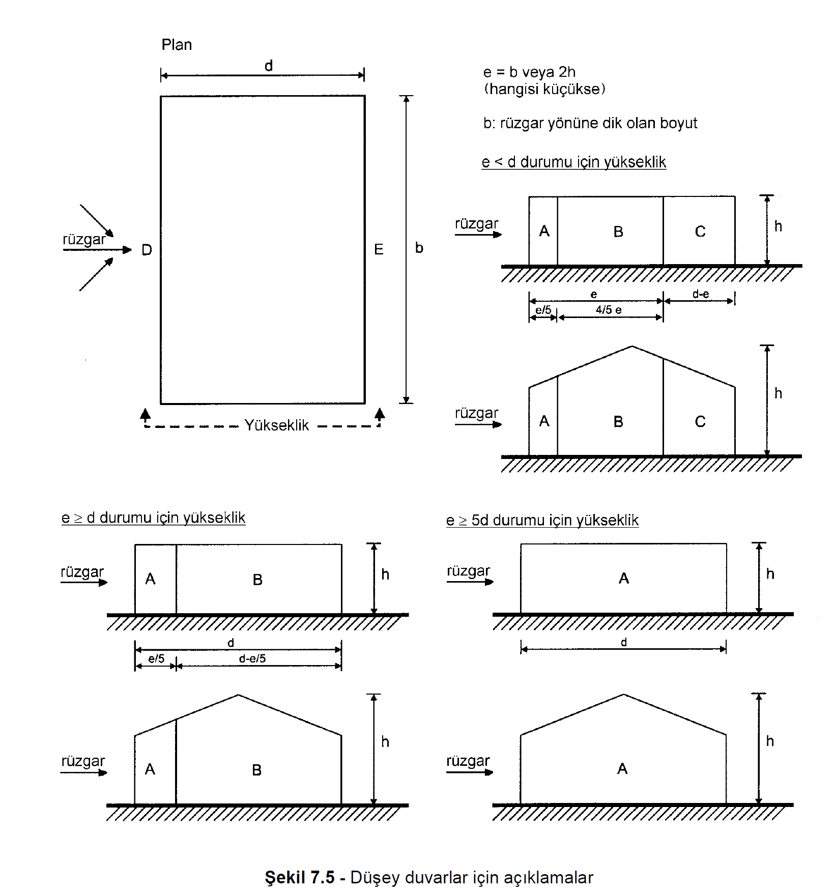

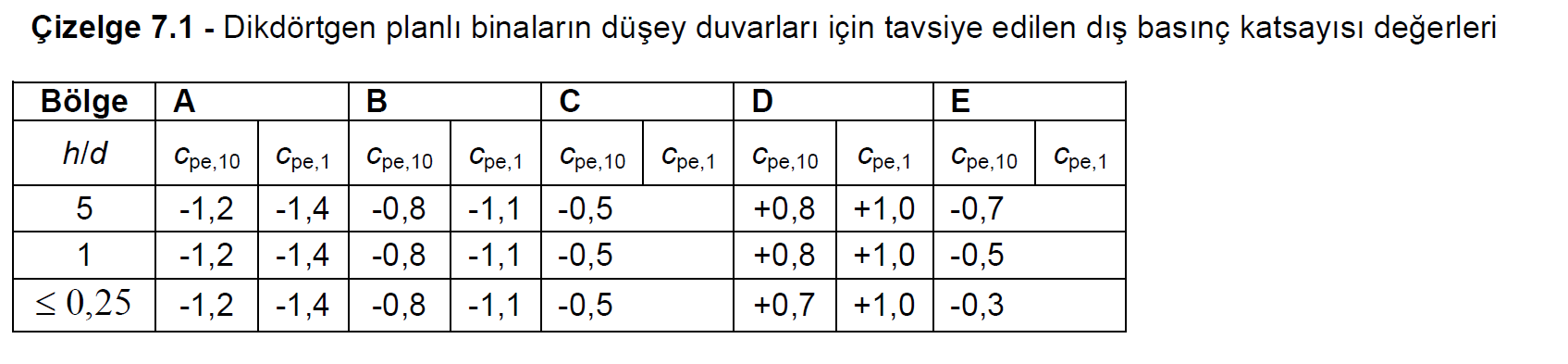

Dış yüzeylere etkiyen rüzgar basıncı, we aşağıdaki denklem kullanılarak hesaplanır. Basınç katsayıları cpe her bir bölge için ayrı ayrı tespit edilmelidir.

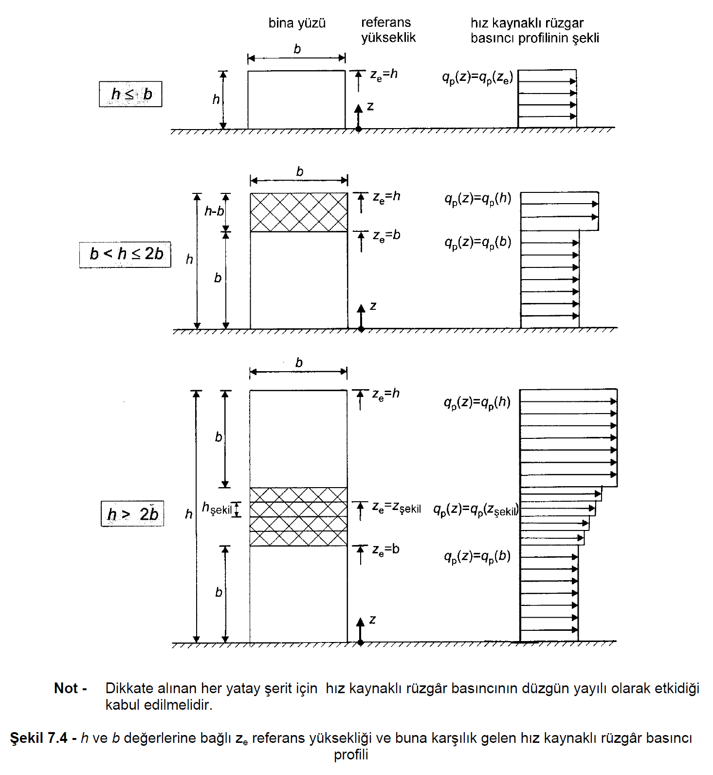

Dikdörtgen planlı binaların rüzgârın yaklaştığı yöndeki duvarları için ze referans yükseklikleri h/b görünüm oranına bağlıdır ve her zaman duvarların değişik kısımlarındaki en büyük yüksekliklere eşittir.
Dış basınç katsayısı cpe,10 değerleri TS EN 1991-1-4 Çizelge 7.1 'de verilmiştir.
Hız kaynaklı rüzgar basıncı profilinin şekli TS EN 1991-1-4 Şekil 7.4 'te verilmiştir.

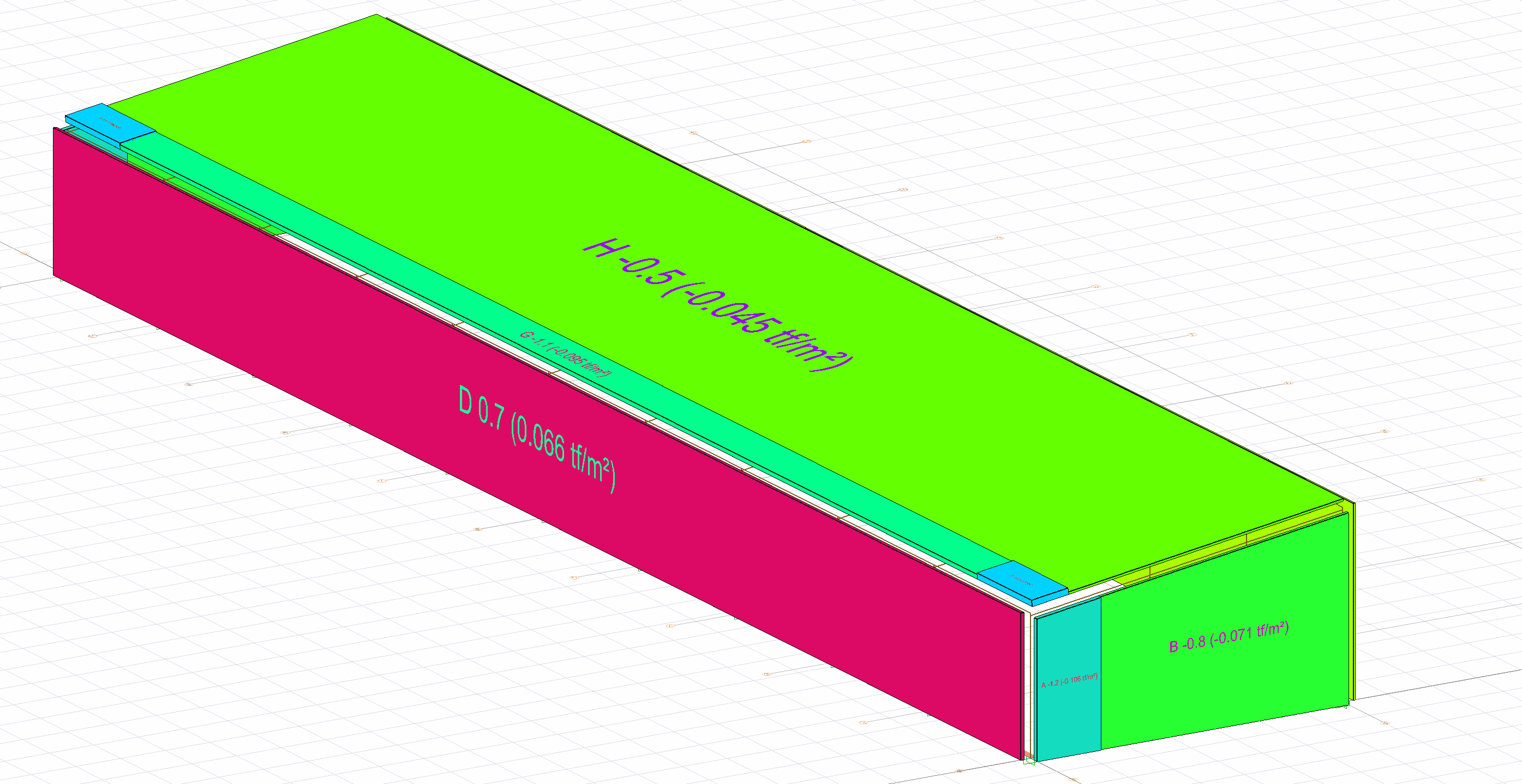

ideCAD Statik 'te basınç katsayılarının uygulanacağı bölgeler otomatik belirlenir.
