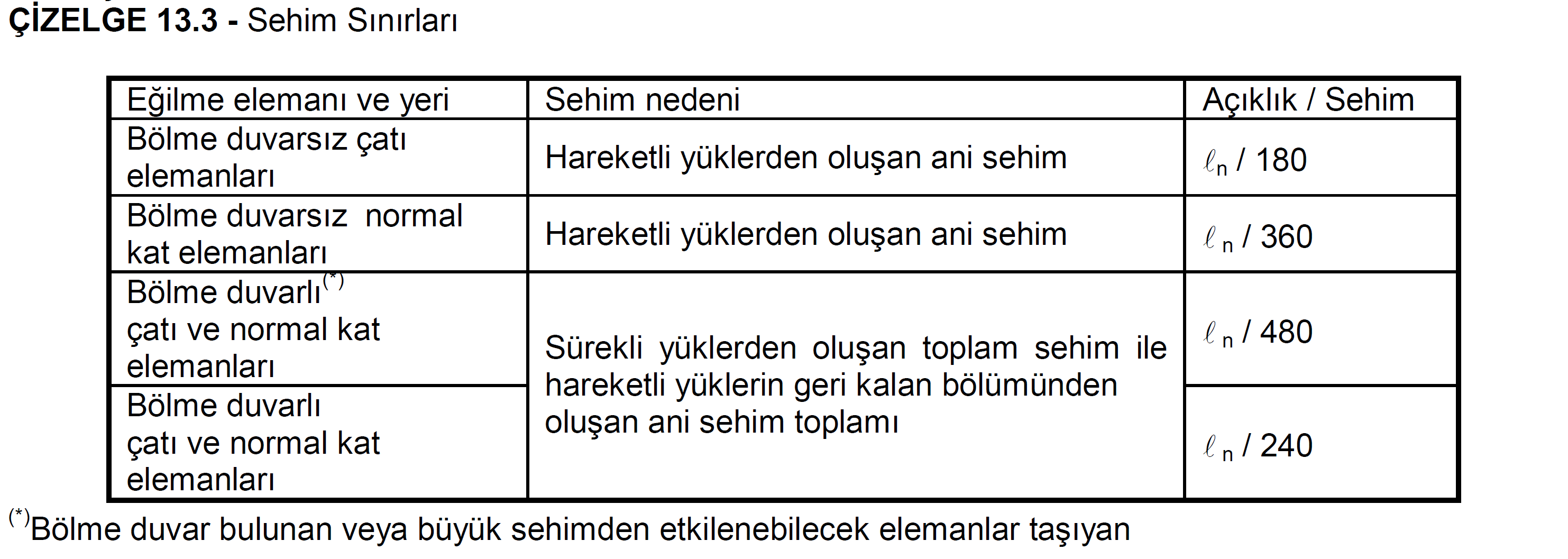

Betonarme elemanın çatlama durumu göz önünde tutularak hesaplanan sehim değerleri TS500 Çizelge 13.3 de belirtilen değerler ile karşılaştırılır.

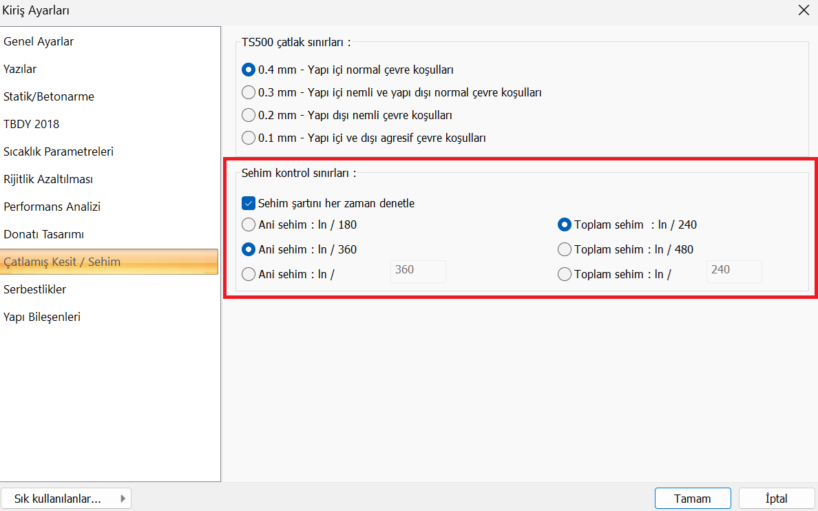

Kiriş Ayarları penceresinin Çatlamış Kesit / Sehim sekmesinde sehim sınırları koşulları ayarlanabilir.

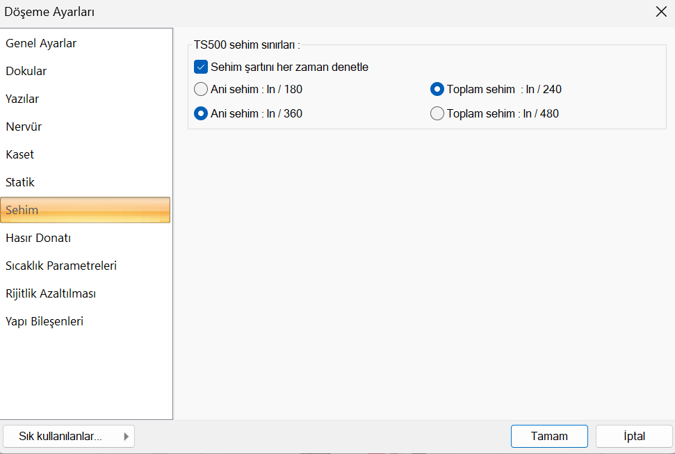

Döşeme Ayarları penceresinin Sehim sekmesinde sehim sınırları koşulları ayarlanabilir.

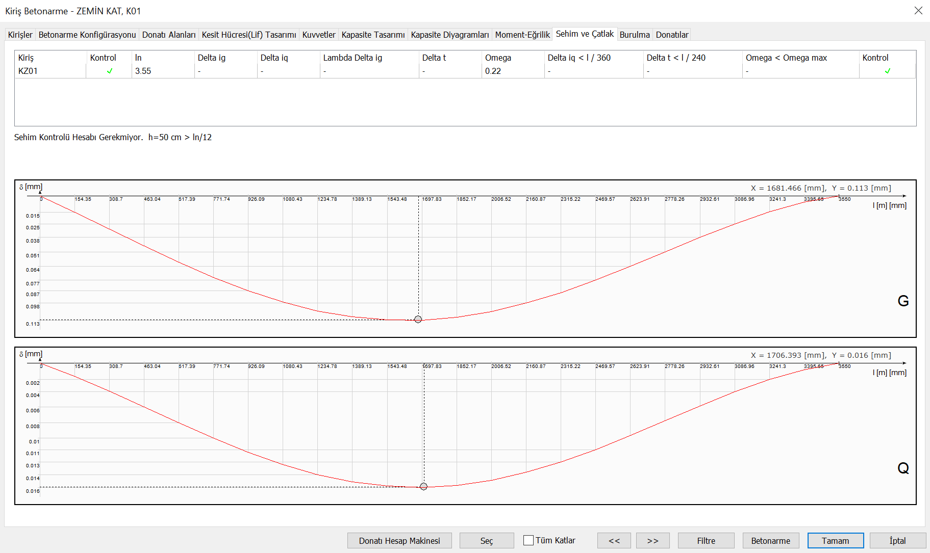

Kiriş Betonarme penceresinin Sehim ve Çatlak sekmesinde sehim hesapları incelenebilir.

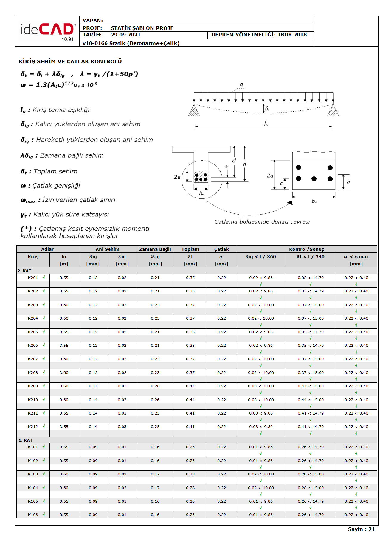

Kiriş Sehim ve Çatlak Kontrolü raporundan kirişlerde hesaplanan ani sehim ve zamana bağlı sehim sonuçları incelenebilir.

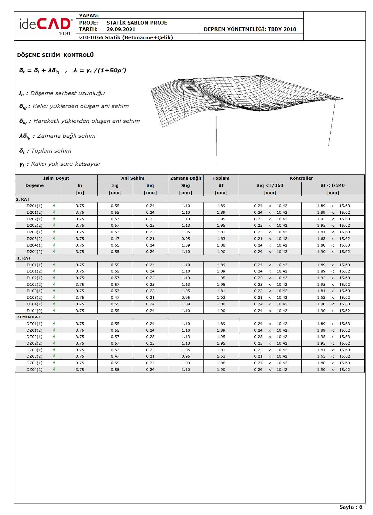

Döşeme Sehim Kontrolü raporundan döşemelerde hesaplanan ani sehim ve zamana bağlı sehim sonuçları incelenebilir.
