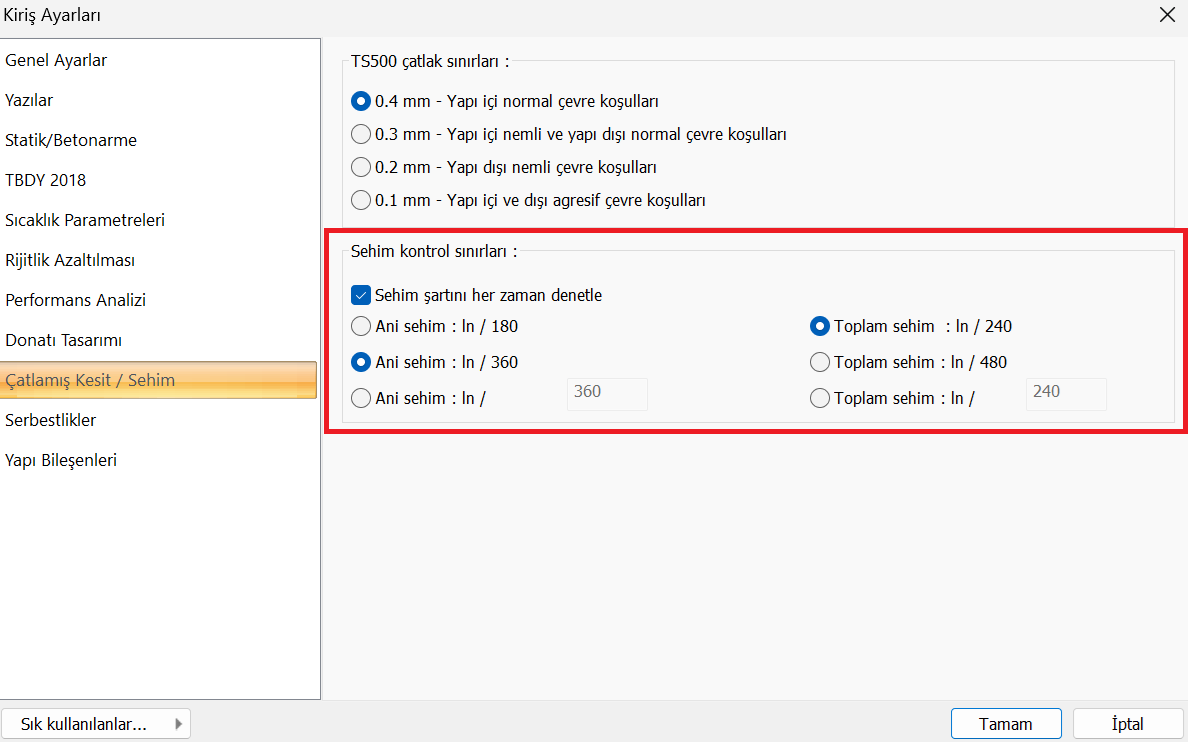

  • Kullanıcı tarafından belirlenen sehim sınırları döşeme ve kirişlerde otomatik kontrol edilir.
  • Döşeme ve kirişler için Sehim sınırları kullanıcı tarafından belirlenir.

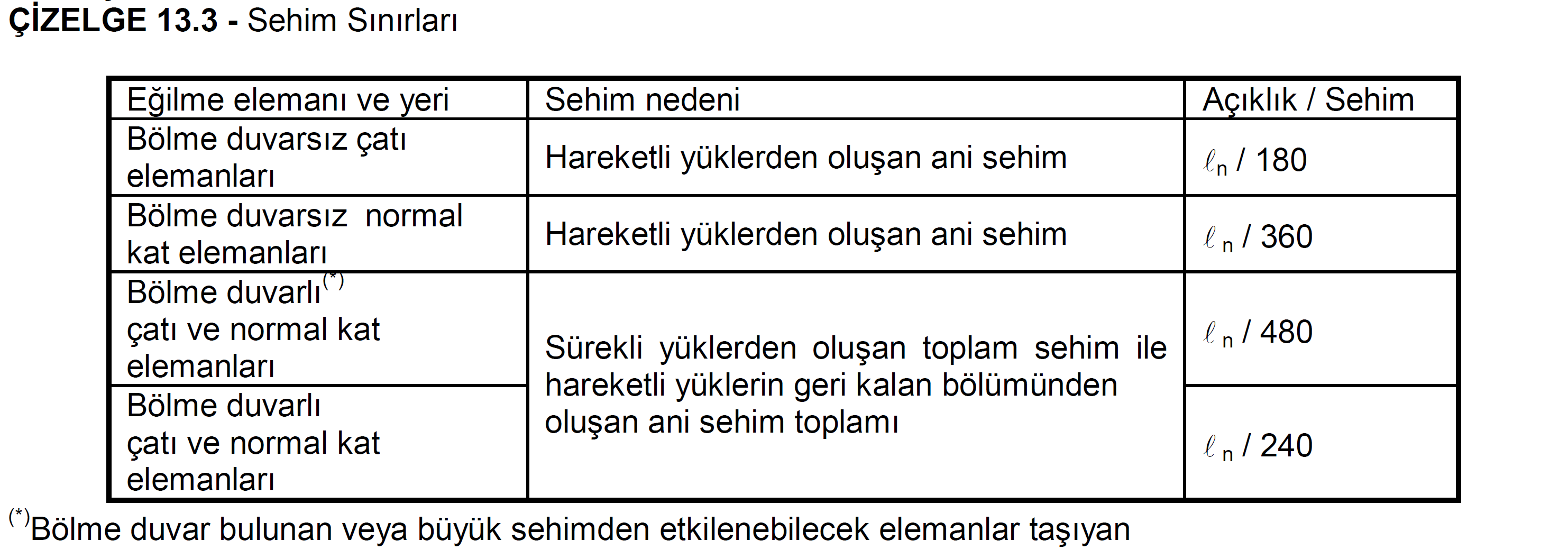

TS 500 Madde 3.2.4 'te belirtildiği üzere eğilme elemanlarında izin verilebilecek sehim sınırları, serbest açıklığa bağlı olarak TS 500 Çizelge 13.3 de verilmiştir.
Ani sehim değerleri ve Zamana bağlı sehim ile hesaplanan toplam sehim değerleri TS500 Çizelge 13.3 de belirtilen değerler ile karşılaştırılır.
Kiriş Ayarları penceresinin Çatlamış Kesit / Sehim sekmesinde sehim sınırları koşulları ayarlanabilir. Sehim sınırı koşulları Ani sehim ve Toplam sehim için ayrı ayrı belirlenebilir.

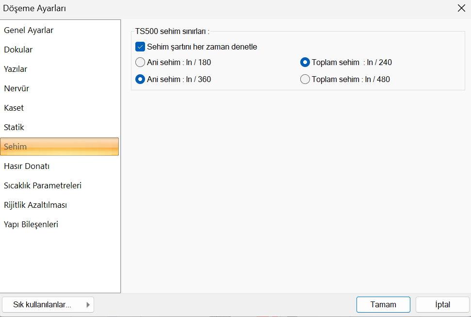

Döşeme Ayarları penceresinin Sehim sekmesinde sehim sınırları koşulları ayarlanabilir.
