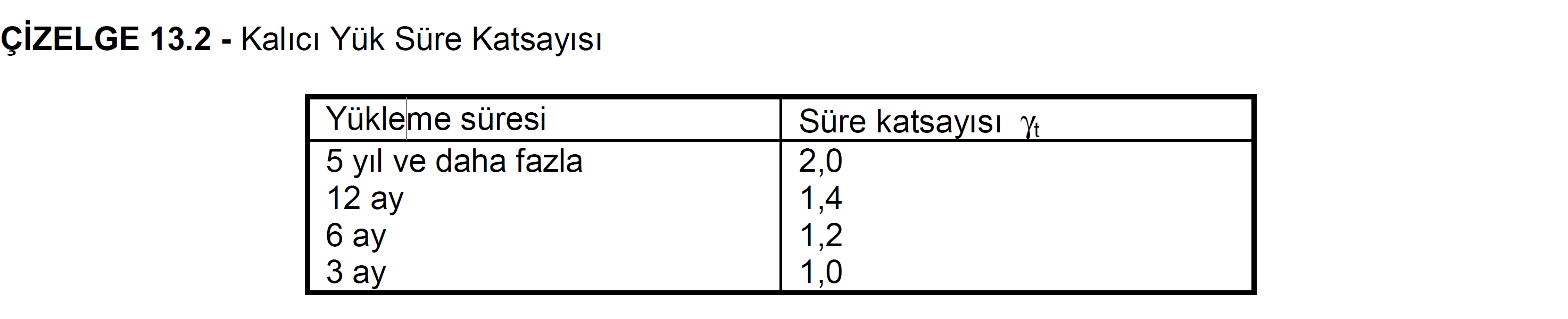

Denklemdeki γt katsayısı, kalıcı yüklerin etkime süresine göre TS 500 Çizelge 13.2 den alınmalıdır. ρ’, kesitte bulunan basınç donatısı oranıdır.
ideCAD Statik içerisinde kalıcı yük süre katsayısı γt değeri TS 500 Çizelge 13.2 'ye göre 5 yıl ve daha fazla yükleme süresine göre 2.0 olarak alınır.

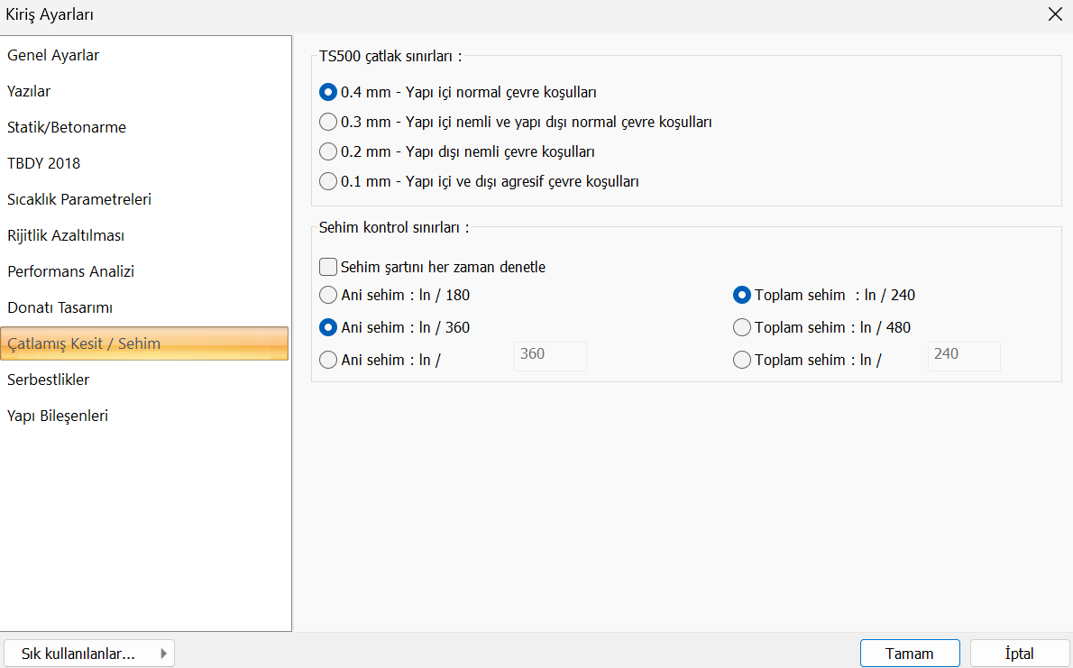

Kiriş Ayarları penceresinin Çatlamış Kesit / Sehim sekmesinde sehim sınırları koşulları ayarlanabilir.

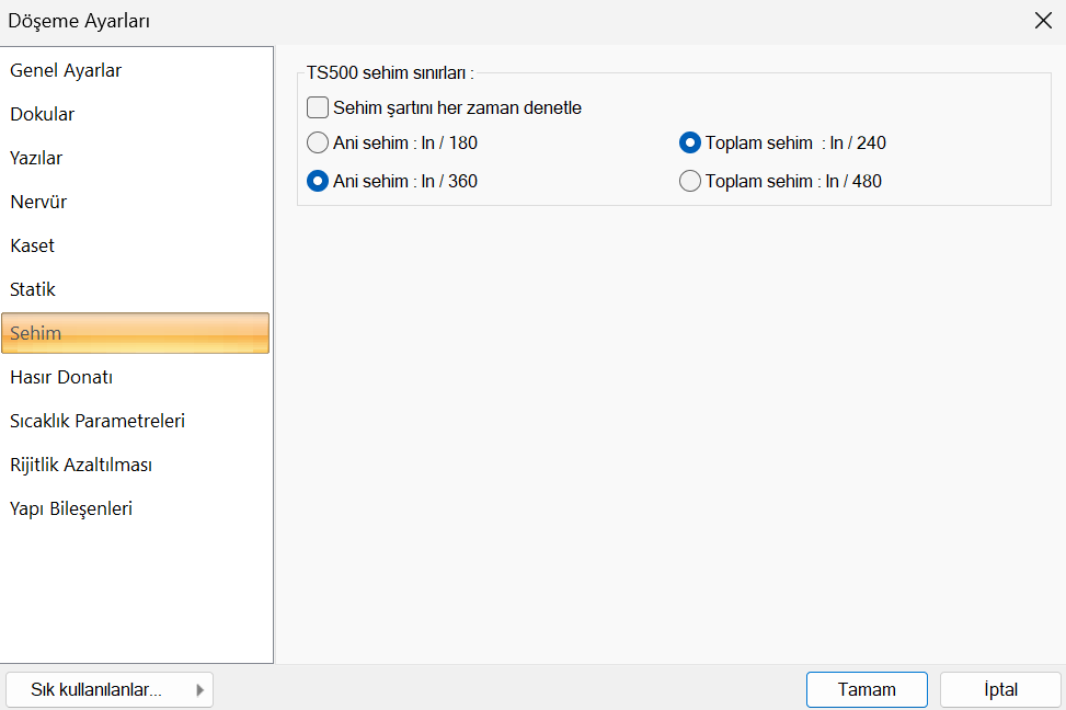

Döşeme Ayarları penceresinin Sehim sekmesinde sehim sınırları koşulları ayarlanabilir.

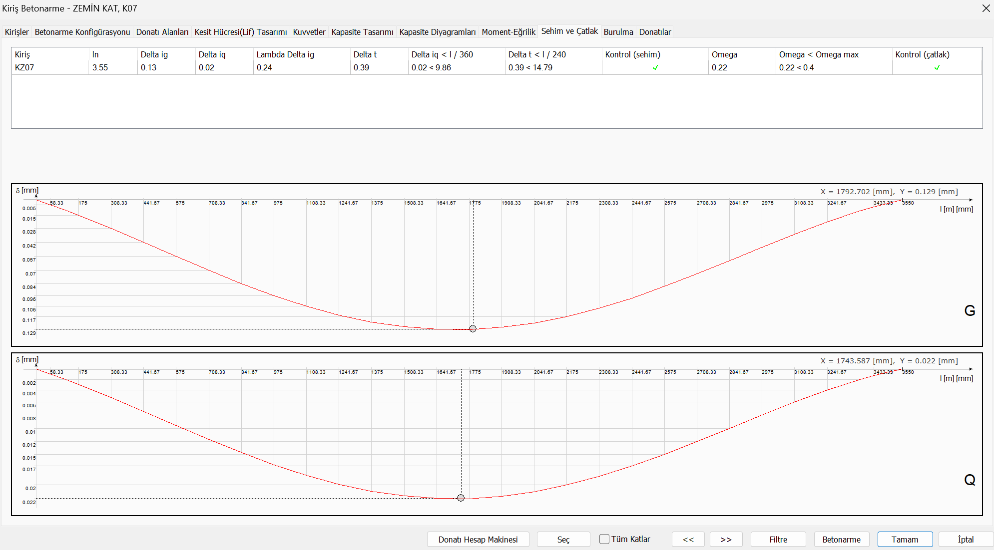

Kiriş Betonarme penceresinin Sehim ve Çatlak sekmesinde sehim hesapları incelenebilir.

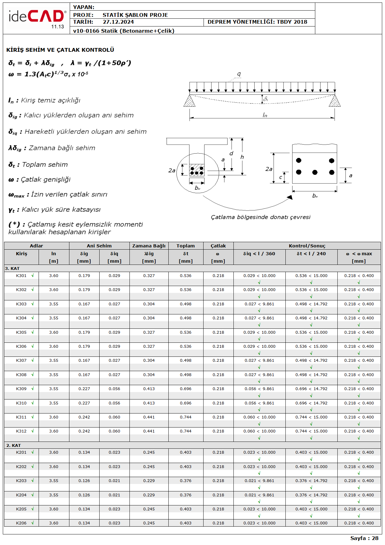

Kiriş Sehim ve Çatlak Kontrolü raporundan kirişlerde hesaplanan ani sehim ve zamana bağlı sehim sonuçları incelenebilir.

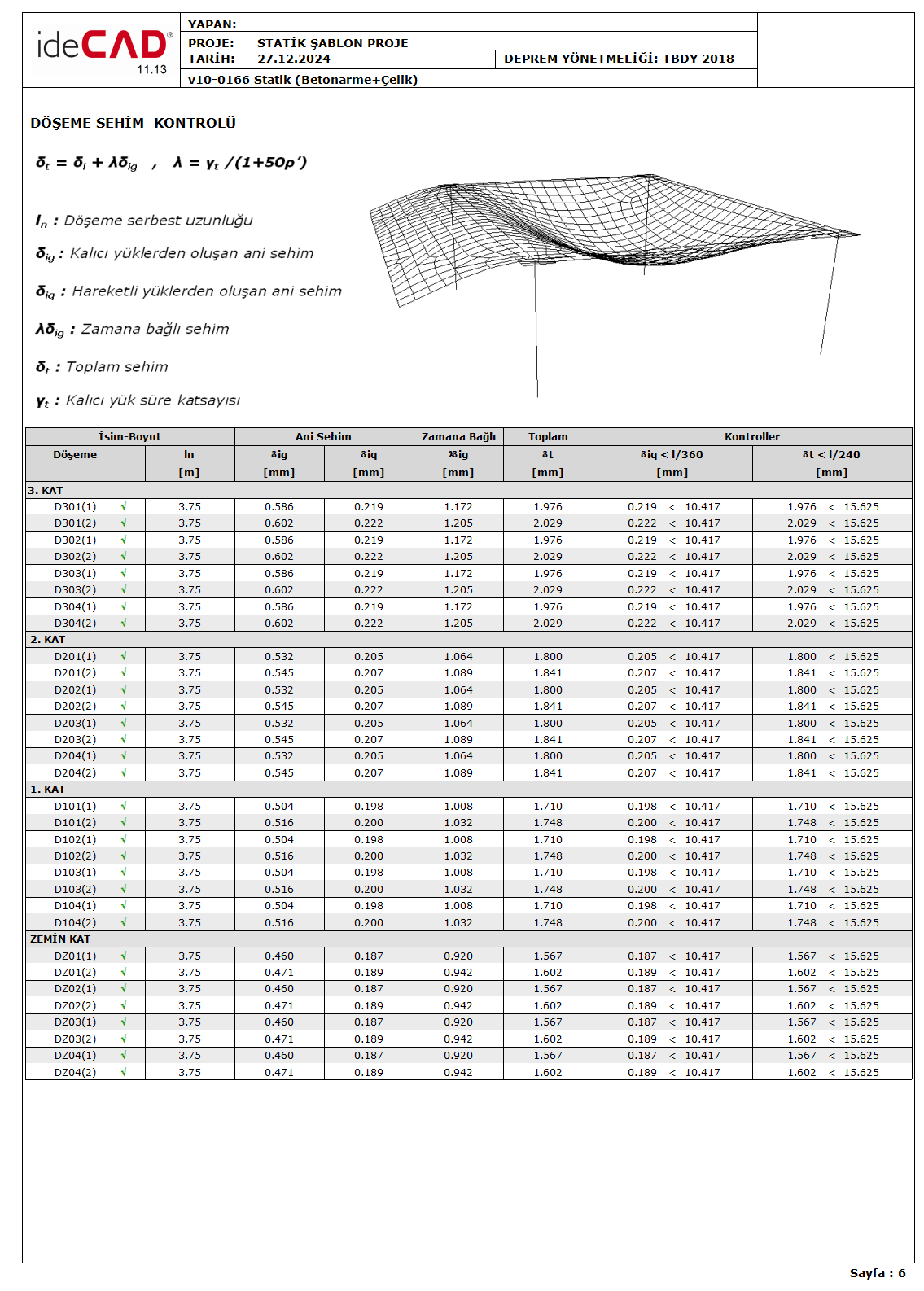

Döşeme Sehim Kontrolü raporundan döşemelerde hesaplanan ani sehim ve zamana bağlı sehim sonuçları incelenebilir.
