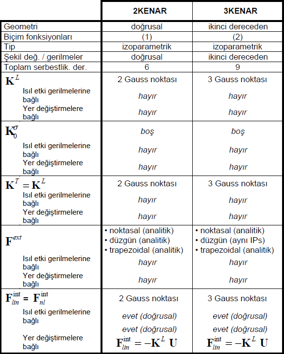

Kinematik, Şekil Değiştirmeler ve Gerilmeler
Bu elemanların her noktada üç serbestlik derecesine bulunmaktadır (global eksen bazlı üç yer değiştirme). Şekil değiştirme/yer değiştirme tensörleri her tümleştirme noktasında tanımlanır. Bunların hepsi yay doğrultusundaki tek bir değere indirgenir.

Elemanların geometrisi açısından herhangi özel bir şart bulunmamaktadır. Sonlu elemanlar ağı eğrisel olabilir. İkinci dereceden E3 elemanlar ayrıca eğrisel olabilir.
Yükler
Yayılı yay modelleri üzerine sadece KUVVET yüklerinin tanımlanmasına izin verilmektedir. Yükler sonlu elemanların serbestlik derecelerine etkimektedir. Yükler noktasal, düzgün yayılı ve trapezoidal yayılı olabilir.
