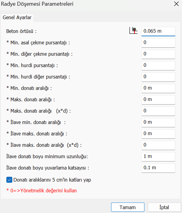

Radye Temel Parametreleri komutundan donatı koşulları ve donatı yerleşimi ile ilgili parametreler kullanıcı tanımlı olarak belirlenebilir. Başında * işareti olan bölümlerde “sıfır” “0” yazılı olduğunda ilgili yönetmelik koşulları uygulanır.

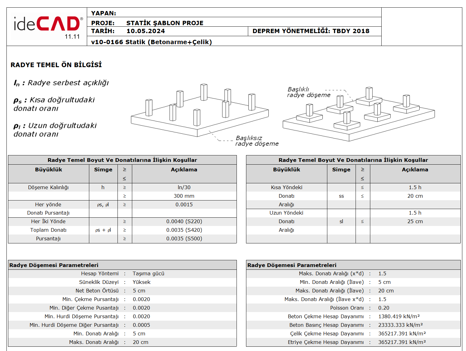

Radye Temel parametrelerinde belirtilen minimum donatı oranları “Radye temel ön bilgisi” raporunda bulunmaktadır.

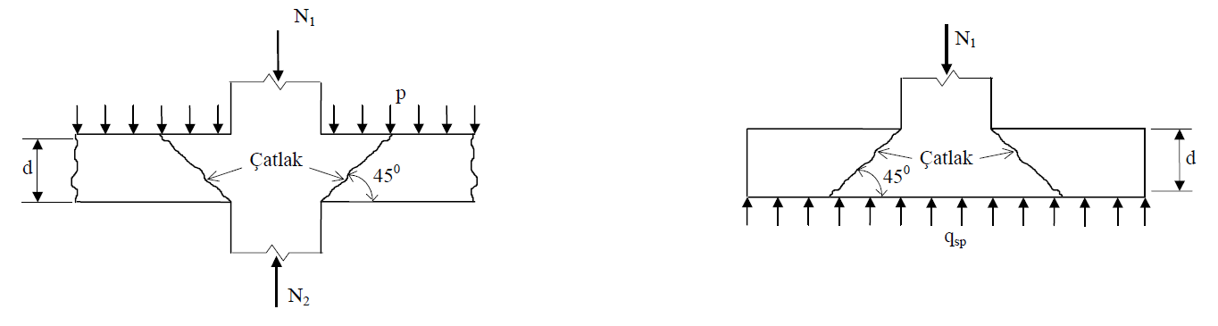

Döşemelerin doğrudan kolonlar tarafından taşındığı kirişsiz döşemeli sistemlerde ve radye temellerin kolonlara bağlandığı bölgelerde kolon çevresinde asal çekme gerilmeleri oluşur. Kolon çevresinde oluşan bu asal çekme gerilmeleri betonun çekme dayanımı aştığında, asal çekme gerilmelerine dik yönde çatlakların oluşması doğaldır. Asal çekme gerilmeleri genelde plak düzlemine 45o 'lik bir açı yaptığından çatlaklar da 45o 'lik bir açıyla oluşacaktır. Çatlakların oluşması ile kesme kuvvetini taşıyan betonun dayanımı büyük ölçüde azaldığından kolon, döşeme veya radye temel plağını zımbalayarak deler. TBDY 'ye göre zımbalama kontrolü aşağıdaki adımlarla yapılmaktadır.

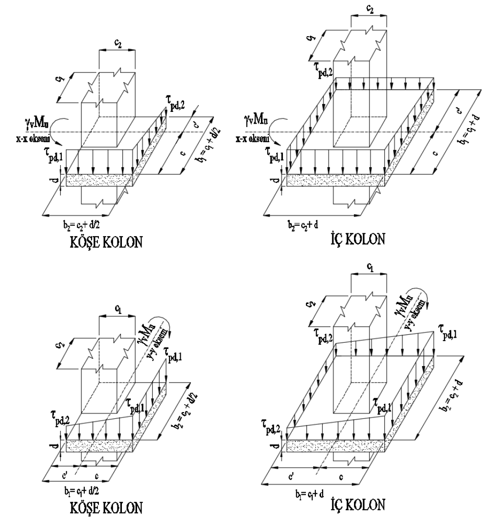

Kirişsiz plak sistemlerdeki döşeme-kolon birleşimlerinde ve radye temellerde düşey yüklerle beraber Dayanım Fazlalığı Katsayısı D ile artırılmış olan deprem etkileri altında kolona kat seviyesinde gözönüne alınan doğrultuda aktarılan toplam eğilme momentinin γf katsayısı ile artırılmasından elde edilen değerin eğilme donatısı ile, 1− γf katsayısı ile artırılmasından elde edilen değerin ise zımbalama (kayma) gerilmeleri yoluyla aktarıldığı kabul edilir.
γ : Zımbalama hesabında eğilme etkisini yansıtan katsayısıdır. TBDY 7.11.9 'a göre göz önüne alınan deprem doğrultusunda kolondan aktarılan toplam eğilme momentinin γ katsayısı ile çarpılmasından elde edilen değer eğilme donatısı ile γv (γv=1-γ ) katsayısı ile çarpılmasından elde edilen değerin zımbalama gerilmeleri ile aktarıldığı kabul edilmektedir. γ katsayısı TBDY Denklem 7.28 'de gösterildiği gibi hesaplanmaktadır.

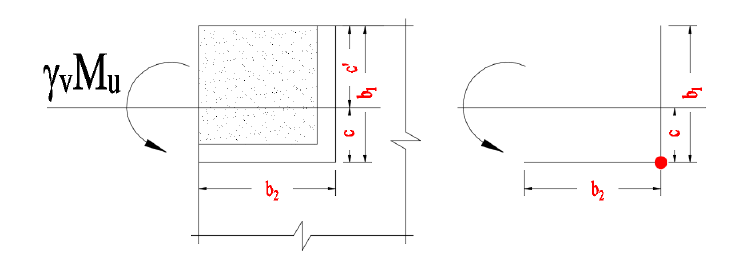

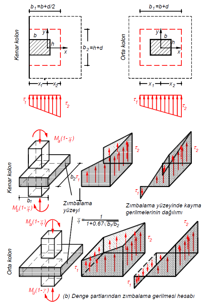

Burada, dikdörtgen kesit olan zımbalama çevresinin boyutları, b1 (yükleme doğrultusunda) ve b2 (yüklemeye dik doğrultuda) dir. Aşağıdaki resimde bir köşe kolon için örneği gösterilmiştir.
γ katsayısı yükleme doğrultusuna göre zımbalama çevresinin her iki ekseninde (major ve minor eksenlerde) hesaplanmaktadır.
Bu durumda zımbalama gerilmeleri (τpd,1 , τpd,2) hesaplanırken Dayanım Fazlalığı Katsayısı D dikkate alınarak hesaplanmış eğilme momenti değerleri ( DMd(maj) , DMd(min) ) ile (γv=1-γ) katsayısı ile çarpılmaktadır.
c(maj) , c(min) : Zımbalama alanının kuvvetli ve zayıf eksen etrafındaki moment yönünde hesaplanan ağırlık merkezleridir. Aşağıdaki şekilde gösterildiği üzere moment yönüne c(maj) , c(min) değerleri değişkenlik göstermektedir.
c'(maj) , c'(min) : Zımbalama alanının kuvvetli ve zayıt eksen etrafındaki momentin ters yönünde hesaplanan ağırlık merkezidir. Aşağıdaki şekilde gösterildiği üzere moment yönüne c'(maj) , c'(min) değerleri değişkenlik göstermektedir.
Çubuk Sonlu Eleman Lokal Aksları bölümünde detaylıca anlatılan eleman yön kabulüne göre c(maj) , c(min) mesafeleri moment yönünde zımbalama alanının ağırlık merkezinden zımbalama alanının sınır çizgisine olan mesafelerdir. c'(maj) , c'(min) mesafeleri moment yönüne terz zımbalama alanının ağırlık merkezinden zımbalama alanının sınır çizgisine olan mesafelerdir.

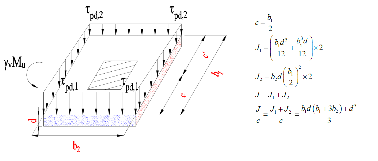

J(maj) , J(min) : Zımbalama alanını (Az) oluşturan yüzeylerin kuvvetli ve zayıf ekseni etrafındaki polar atalet ve ikinci momentlerinin toplamıdır. J değeri kuvvetli eksen ve zayıf eksende ayrı ayrı dikkate alınarak hesaplanmadır.
Örnek bir dikdörtgen kolonda tek bir yön için J değerlerinin hesabı aşağıdaki gibi yapılmaktadır. J değeri hem kuvvetli eksende hem de zayıf ekseninde ayrı ayrı hesaplanmaktadır.
J1 : Yukarıdaki şekilde eksene dik olan zımbalama alanının (kırmızı taralı alan) eksene göre polar atalet momentini göstermektedir.
J2 : Yukarıdaki şekilde eksene paralel olan zımbalama alanının (mavi taralı alan) eksene göre ikinci (atalet) momentini göstermektedir.

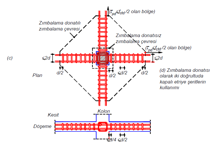

Zımbalama Donatısı Kullanımı

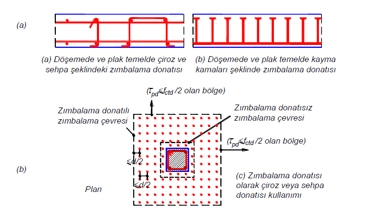

TBDY Madde 7.11.10 'a göre τpd ≤ fctd koşulunun sağlanmadığı ve plak kalınlığının 250 mm 'den büyük olduğu durumlarda zımbalama dayanımı zımbalama donatısı kullanarak arttırabilir.
Zımbalama donatısı olarak düzgün yayılı yerleştirilmiş çiroz veya sehpa donatıları kullanıldığında donatı plağının zımbalama dayanımı TBDY Denklem 7.29a 'da belirtilen denklem göz önüne alınarak en fazla 1.5fctd olmaktadır.
Zımbalama donatısı olarak kayma kaması kullanıldığında donatı plağın zımbalama dayanımı TBDY Denklem 7.29b 'de belirtilen denklem göz önüne alınarak en fazla 1.75fctd olmaktadır.
ρ : Birim alanda bulunan zımbalama donatısının kesit alanı
fyd : Zımbalama donatısının tasarım akma dayanımı
Zımbalama donatısı olarak birbirine dik iki doğrultuda kapalı etriye şeritleri kullanıldığı durumlarda TBDY Denklem 7.30a 'ya göre zımbalama dayanımı en fazla 1.5fctd olmaktadır.
Zımbalama donatısı olarak dik iki doğrultuda kayma kaması rayları kullanıldığı durumlarda TBDY Denklem 7.30b 'ye göre zımbalama dayanımı en fazla 1.75fctd olmaktadır.
Awp : Zımbalama çevresi üzerinde bulunan düşey zımbalama donatılarının toplam kesit alanı.
Zımbalama donatısı kullanarak zımbalama dayanımı, yukarıda belirtildiği üzere en fazla 1.5fctd veya 1.75fctd değerine yükseltilebilmektedir.
