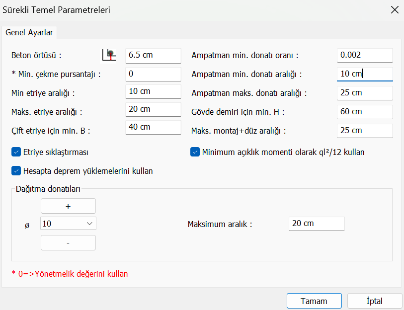

Sürekli Temel Parametreleri komutundan donatı koşulları ve donatı yerleşimi ile ilgili parametreler kullanıcı tanımlı olarak belirlenebilir. Başında * işareti olan bölümlerde “sıfır” “0” yazılı olduğunda ilgili yönetmelik koşulları uygulanır.
