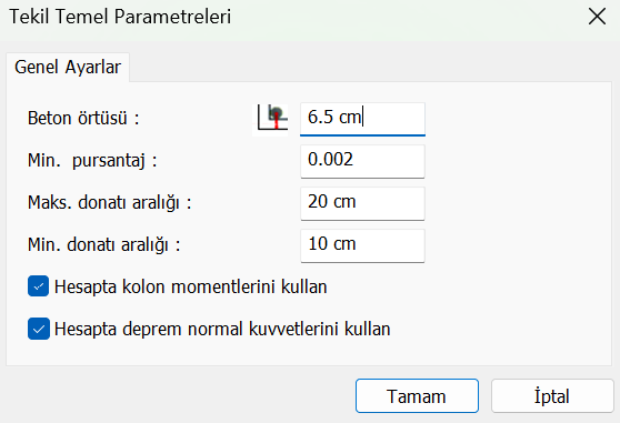

Tekil Temel Parametreleri komutundan donatı koşulları ve donatı yerleşimi ile ilgili parametreler kullanıcı tanımlı olarak belirlenebilir.
