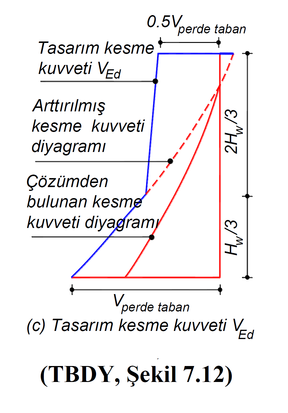

TBDY Madde 4.10.3.1(a) 'ya göre bodrumsuz veya bodrumlu binalarda kritik perde yüksekliğinin temel üst kotundan başladığı durumlarda, perdeden temele aktarılan eğilme (devrilme) momenti, perde taban kesitindeki eğilme momentinin Düst katsayısı ile çarpımından elde edilir. Ancak dayanım fazlalığı katsayısı uygulaması gereği bu moment değeri, süneklik düzeyi yüksek perdelerde perde tabanındaki akma momentinden daha büyük alınmaz. Betonarme perdeden temele aktarılan kesme kuvveti, TBDY Madde 7.6.6.3 'de tanımlanan tasarım kesme kuvvetidir. Aşağıdaki grafikte 7.6.6.3 'de detaylıca anlatılan perde tasarım kesme kuvveti grafiği verilmiştir. Bu durumda betonarme perdeden temele aktarılan kesme kuvveti, Vperde taban kesme kuvveti değeridir.
