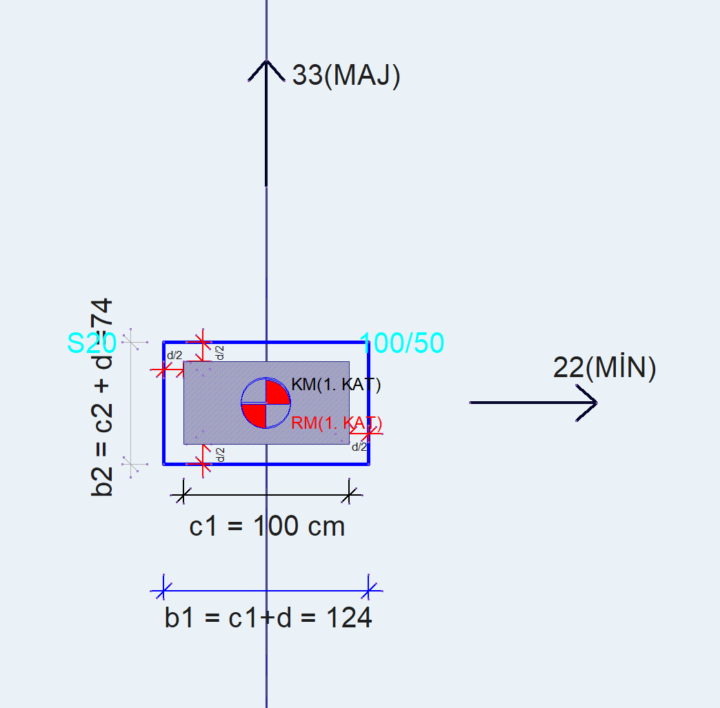

Örnek hesapta boyutları 100x50 olan bir kolon için zımbalama hesabı yapılacaktır. Diğer parametreler aşağıdaki gibi sıralanmaktadır.
  • Döşeme kalınlığı: 27 cm
  • Döşeme paspayı: 3 cm
  • Malzeme: C35/S420
  • fctd = 1380.42 kN/m2 (Beton tasarım çekme dayanımı)
Döşeme faydalı yüksekliği, d, hesabı;
d = (Döşeme kalınlığı - Döşeme paspayı) = 27 - 3 = 24 cm
Kolon boyutları
c1 = 100 cm c2 = 50 cm
Zımbalama çevresi (up), kolon yüzeyinden d/2 mesafede hesaplanmaktadır ve aşağıdaki resimde gösterilmektedir. Bu durumda zımbalama çevresinin kenarlarını (b1 , b2) bulmak için aşağıdaki işlemler yapılır.
Bu durumda zımbalama çevresi, (up) , ve zımbalama çevresinin döşeme faydalı yüksekliği, d, ile çarpılması ile elde edilen zımbalama alanı (Az) aşağıda gösterildiği gibi hesaplanır.

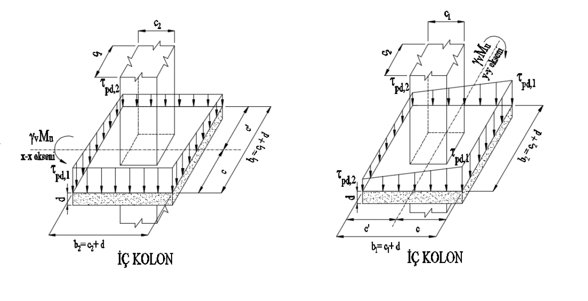

Aşağıda çizilen kayma gerilmeleri, döşeme düzlemine dik zımbalama gerilmeleridir.
J değerleri, zımbalama alanını (Az) oluşturan yüzeylerin polar atalet ve ikinci atalet momentlerinin toplamıdır. Bu değer TBDY Denklem 7.28 'e göre γf katsayısı gözönüne alınan yükleme doğrultusuna göre hesaplanır.
