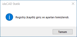

  • “Registry (kayıtlı) giriş ve ayarları temizlendi” şeklinde bir mesaj gelene kadar Ctrl + Shift tuşlarına basmaya devam ediniz.
  • Mesaj arka planda kalabilir. Çıkan mesajı gözlemleyiniz.
  • Tamam butonuna tıklayarak diyaloğu kapatınız. ideCAD açılacaktır.

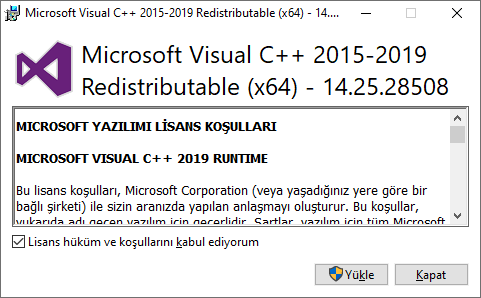

  • Kurulum sırasında aşağıdaki ekran açılacaktır. Yükle butonuna tıklayarak kurulumu tamamlayınız.
  • Yükleme işlemi sonlandıktan sonra ideCAD’i çalıştırabilirsiniz.
