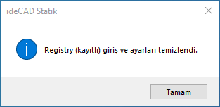

  • Klavyenin solunda bulunan Ctrl + Shift tuşuna basılı tutunuz ve masaüstü kısayolundan ideCAD’i çalıştırınız.
  • “Registry (kayıtlı) giriş ve ayarları temizlendi” şeklinde bir mesaj gelene kadar Ctrl + Shift tuşlarına basmaya devam ediniz.
  • Mesaj arka planda kalabilir. Çıkan mesajı gözlemleyiniz.
  • Tamam butonuna tıklayarak diyaloğu kapatınız. ideCAD açılacaktır.
Yapılan bu işlemle menü, toolbar ve kısayollar ideCAD’in ilk haline getirilmiş olunur.

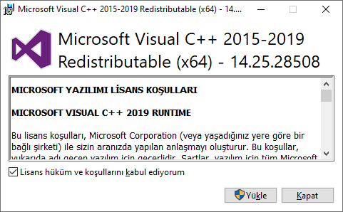

Microsoft Visual C++ eklentilerinin bilgisayarda yüklü olmamasından veya eksik yüklenmesinde bu durum kaynaklanabilir.
Aşağıdaki verilen linkleri tıklayarak eklentileri bilgisayarınıza indiriniz ve kurulumu çalıştırınız.
Microsoft Visual C++ 2015-2019 Yeniden Dağıtılabilir Paketi (64 bit)
https://aka.ms/vs/16/release/vc_redist.x64.exe
Microsoft Visual C++ 2015-2019 Yeniden Dağıtılabilir Paketi (32 bit)
https://aka.ms/vs/16/release/vc_redist.x86.exe
Kurulum sırasında aşağıdaki ekran açılacaktır. Yükle butonuna tıklayarak kurulumu tamamlayınız.
Yükleme işlemi sonlandıktan sonra ideCAD’i çalıştırabilirsiniz.
