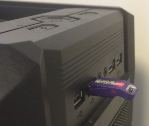

  • ideCAD çalıştırılmadan önce donanım kilidi bilgisayarı usb portlarından birine takılmış olması gereklidir.
  • Donanım kilidi takılı değil ise kilidi takın ve kilidin ışığının yanmasını bekleyin.
  • Kilidin ışığı yanmalıdır (Ekran görüntüsünde örnek gösterilmiştir). Işık yanınca ideCAD’i tekrar çalıştırın.
  • Kilidin ışı yanmıyorsa, Kilidin takılı olduğu USB portununun arızalı olup olmadığını anlamak için kilidinizi bilgisayar üzerindeki diğer portlarda da test ediniz.

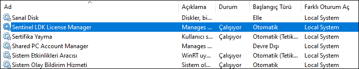

2. Unable to Access HASP SRM RunTime Environment (H0033)

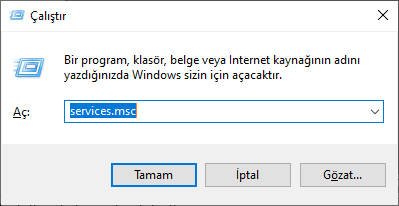

  • Windows/ Başlat / Çalıştır satırına services.msc yazıp Enter tuşuna basın.
  • Hizmetler diyalogu açılacaktır. Listede Sentinel Licence Manager satırını bulun.
a. Sentinel Local Licence Manager satırı yok
Donanım yazılımını kurulması gerekiyor.
Aşağıdaki bağlantıdan zip dosyasını indirin ve klasöre açın.
https://d3lki89h6ux8hn.cloudfront.net/download/HASPUserSetup9.16.exe
Klasör içindeki HASPUserSetup dosyasını çalıştırın.

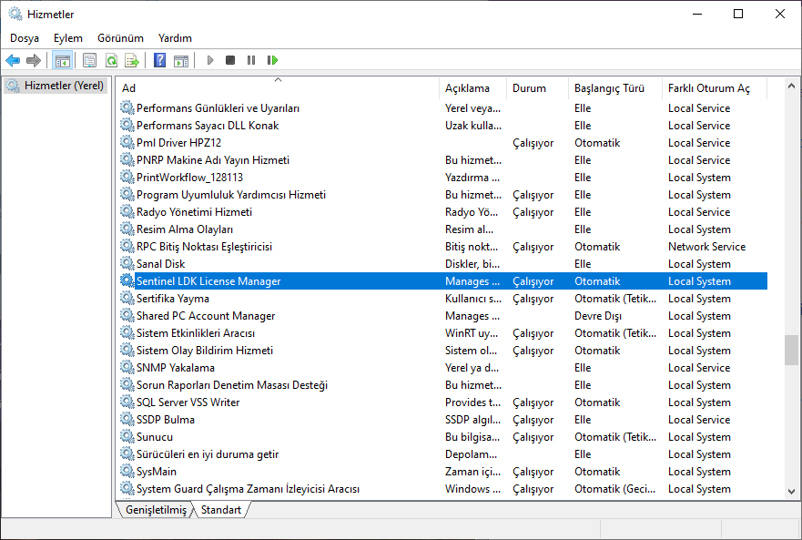

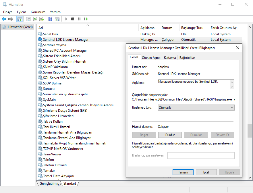

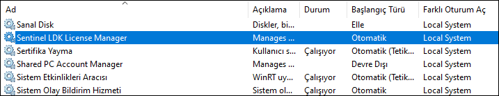

b. Sürücü servis hizmeti çalışmıyor veya durmuş, olabilir.
Çalışan hizmet aşağıdaki şekilde görünecektir. Durum sütununda Çalışıyor sözcüğü görünür.

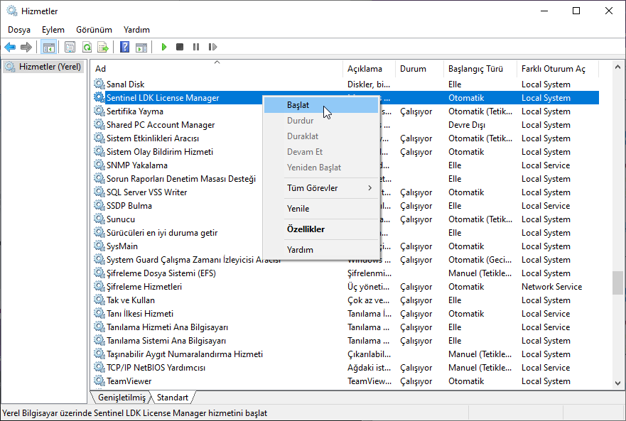

Duran hizmet aşağıdaki şekilde görünecektir. Durum sütunu boş görünür.
Hizmetin üzerinde farenin sağ tuşuna tıklayın. Başlat satırına tıkladığınızda hizmet durumu çalışıyor olacaktır.
c. Sürücü servis hizmeti hala çalışmıyor veya çalıştırdıktan sonra duruyor

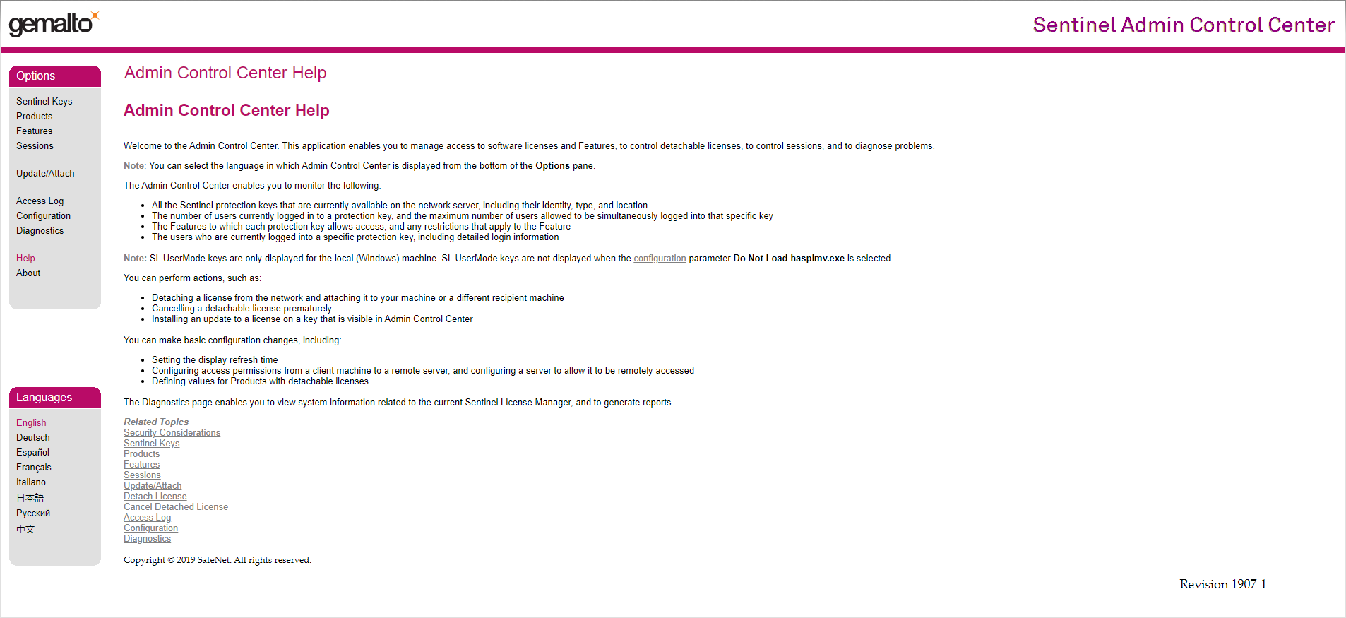

  • İnternet tarayısını açın.
  • Adres satırına http://localhost:1947 yazın ve Enter tuşuna basın.
  • Admin Control Center Help penceresi açılacaktır. Bu pencerede donanım kilidi ile ilgili bilgiler bulunmaktadır.
  • Sayfa görüntülemedi hata mesajını alıyorsanız, 1947 numaralı port engellenmiş olabilir.
  • Windows güvenlik duvarında 1947 numaralı portun engelli olup olmadığını kontrol edin. 1947 numaralı portu engel dışı bırakın.
  • Bazı güvenlik programları Hasp programına veya 1947 numaralı porta engel koymuş olabilir. Güvenlik programında c :\Windows\system32\hasplms.exe programını ve/veya 1947 numaralı portu engel dışı bırakın.
    1947 numaralı portu başka bir yazılım tarafından kullanılıp kullanılmadığını kontrol edin.
