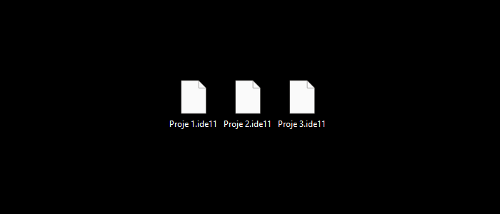

Proje dosya ikonları beyaz görünüyor, ideCAD logosu görünmüyor.
Proje dosyaları için varsayılan uygulama olarak ideCAD seçilmemesinden dolayı ideCAD logosu görünmemektedir.

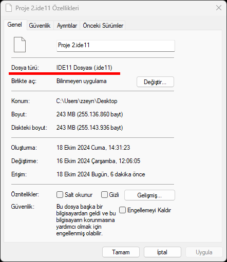

  • İlk olarak proje dosyasının uzantısını kontrol edin.

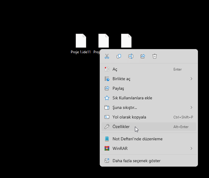

  • Bir proje dosyası üzerinde farenin sağ tuşa basın.
  • Açılan menüden 'Özellikler' satırını tıklayın.
  • Özellikler diyaloğu açılacaktır.
  • Genel sekmesinden dosya uzantısını kontrol edin.
  • Dosya uzantısı .ide11 ise Birlikte Aç seçeneği ile varsayılan uygulama seçilir.

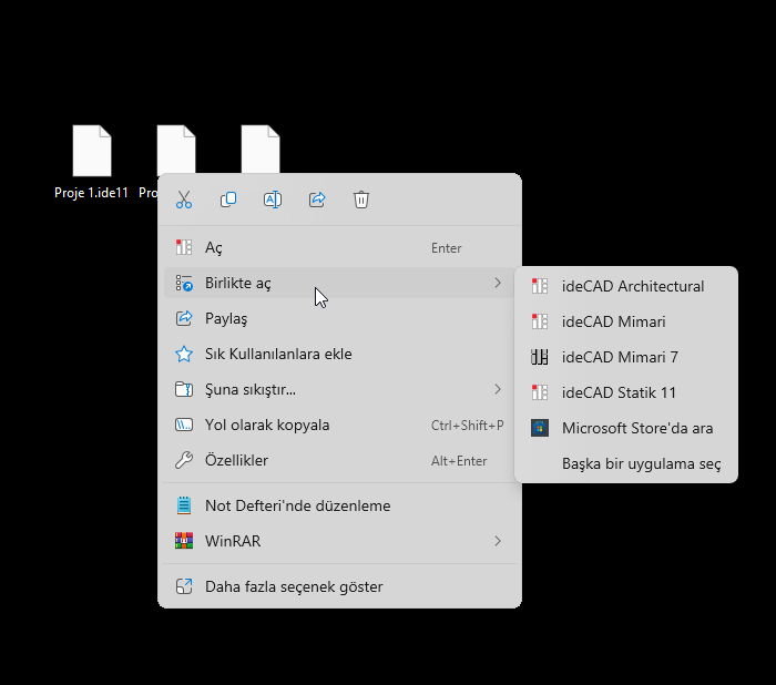

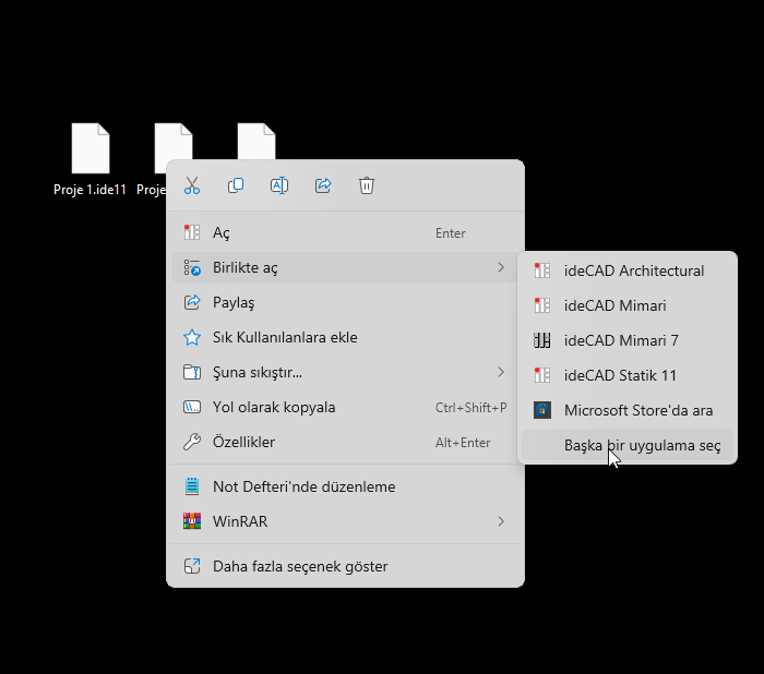

  • .ide11 uzantılı proje dosyasının üzerinde farenin sağ tuşuna basın.
  • Açılan menüde farenizi Birlikte Aç satırı üzerine getirin. Listede öneri programlar listelenecektir.
  • Başka bir uygulama seç satırını tıklayın.

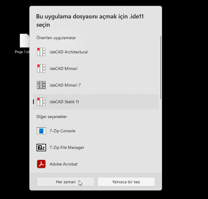

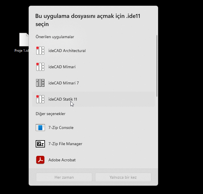

  • Gelen ekranda ideCAD Statik 11 (kullanmak istediğiniz programı) seçin.

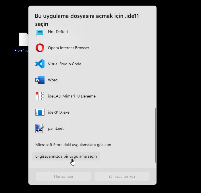

  • Gelen ekranda ideCAD Statik 11 (kullanmak istediğiniz program) görünmüyor ise listenin sonunda yer alan Bilgisayarınızda bir uygulama seçin satırını tıklayın.
  • Program files/ideCAD/ideCAD Statik 11 klasörü altından ‘ideCAD_Statik_11.exe ' seçin ve 'Aç’ butonunu tıklayın.

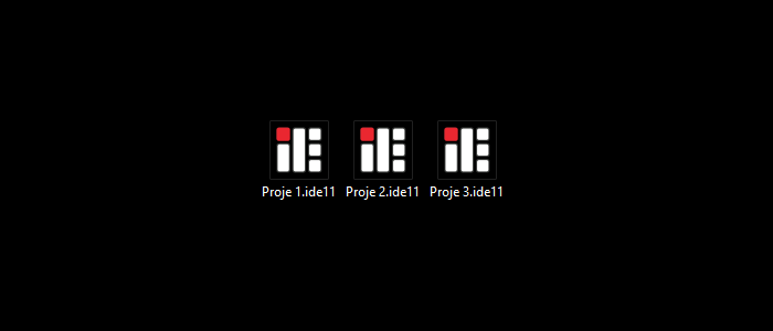

  • Gelen ekranda ideCAD Statik 11 (kullanmak istediğiniz programı) seçtikten sonra bundan sonra .ide11 uzantılı dosyaların çift tıklama ile ideCAD Statik 11’de açılması için Her zaman butonunu tıklayın.
  • Bu işlemden sonra ikonlar değişecektir. Proje dosyasını çift tıkladığınızda ideCAD Statik 11 (seçtiğiniz program) ile açılacaktır.
