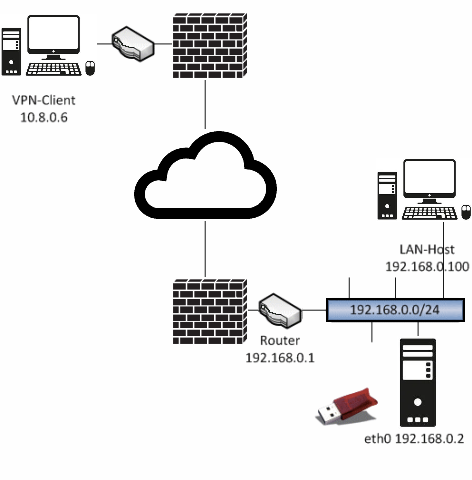

VPN Bağlantısı İçin Yapılandırma Ayarları
Harici bir ağdan bir HASP ağ donanım kilidine bağlanmak için, her uzak iş istasyonuna donanım kilidinin takılı olduğu bilgisayarın IP adresini sağlamak gerekir.
Örneğin, 192.168.0.0/24 adresli bir ağda, eğer donanım kilidi 192.168.0.2 adresli bir sunucuya bağlanırsa (aşağıya bakın), aşağıdaki işlemler IP 10.8.0.6 uzak makinede gerçekleştirilecektir.

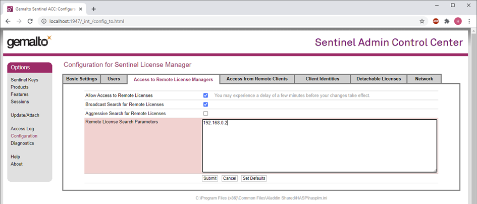

Client Bilgisayarda Uzak İstemci Yapılandırması
  • Her uzak bilgisayardaki dongle makine IP adresini yapılandırınız.

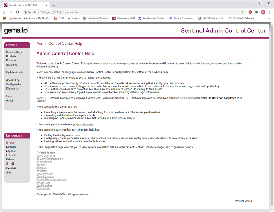

  • Sentinel Yönetici Kontrol Merkezine her makineden http: // localhost: 1947 / adresi ile ulaşabilirsiniz. Aşağıdaki ekran açılacaktır.
  • "Configuration" menüsü altında, "Access to Remote License Managers" öğesini seçin ve dongle makinesinin IP adresini (bu örnek için 192.168.0.2) yazınız.
  • “Allow Access to remote licenses” ve “Broadcast Search for Remote Licenses” seçeneklerini işaretleyiniz.
  • Ardından "Gönder" düğmesine tıklayarak onaylayınız.

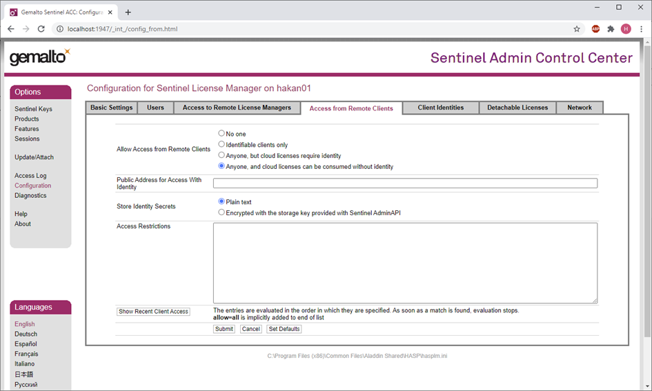

Kilidin Takılı Olduğu Host Bilgisayarda Yapılandırma
Configuration the Locked Host Computer
  • http: // localhost: 1947 / ile konsola giriniz.
  • “Configuration” altında “Access from Remote Clients” seçiniz.
  • “Show Recent Client Access” öğesinde client bilgisayarları görebiliyor olmanız gerekir.
