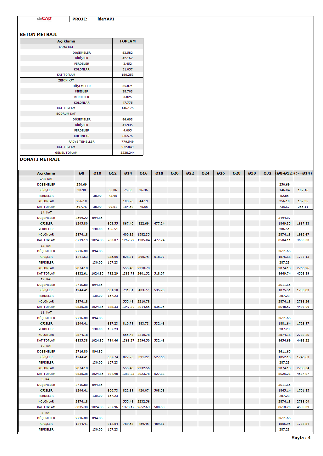

ideCAD Statik de kalıp, beton, donatı, manşonlu donatı eki ve toplam metrajı otomatik olarak oluşturabilirsiniz. Projenin herhangi bir aşamasında metraj alınabilir. Mevcut projeye göre metraj otomatik olarak oluşturulur.

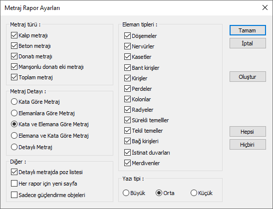

Metraj raporuna istenilen elemanlar metraj raporu ayarları diyaloğundan seçilerek dahil edilebilir.

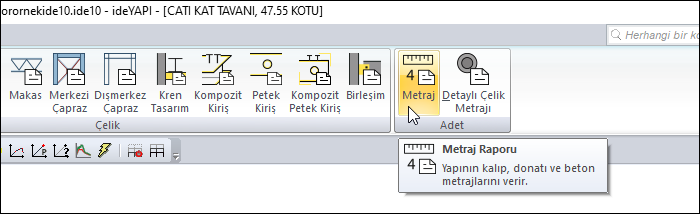

Metraj Komutunun Yeri
Ribbon menü raporlar sekmesi Adet başlığı altından ulaşabilirsiniz.
  • Metraj ikonunu tıklayın.
  • Metraj rapor ayarları diyaloğu açılacaktır.
  • Bu diyalogdan metraj türü, eleman tipleri, metraj detayı gibi seçimleri yapabilirsiniz.
  • İstediğiniz seçimleri yaptıktan sonra Oluştur butonuna tıklayın.
  • Seçimlerinize ve projenize göre metraj oluşturulacaktır.
Örnek metraj raporu sayfası
Metraj Raporu Ayarları
Seçenekler ve Açıklamaları
Kalıp metrajı
Seçenek işaretlenirse kalıp metrajı alınır.
Beton metrajı
Seçenek işaretlenirse beton metrajı alınır.
Donatı metrajı
Seçenek işaretlenirse donatı metrajı alınır.
Manşonlu donatı eki metrajı
Seçenek işaretlenirse manşonlu donatı eki metrajı alınır.
Toplam metraj
Seçenek işaretlenirse toplam metraj alınır.
Kata göre metraj
Seçenek işaretlenirse metraj raporu sadece kata göre detaylandırılır.
Elemanlara göre metraj
Seçenek işaretlenirse metraj raporu sadece eleman tiplerine göre detaylandırılır.
Kata ve elemana göre metraj
Seçenek işaretlenirse metraj raporu katlara göre gruplandırıldıktan sonra eleman tiplerine göre detaylandırılır.
Elemana ve kata göre metraj
Seçenek işaretlenirse metraj raporu eleman tiplerine göre gruplandırıldıktan sonra katlara göre detaylandırılır.
Detaylı metraj
Seçenek işaretlenirse metraj raporu eleman tiplerine göre gruplandırıldıktan sonra katlara göre ayrılır ve her bir eleman tek tek listelenerek detaylandırılır.
Detaylı metrajda poz listesi
Seçenek işaretlenirse donatı metrajı raporuna donatı poz numaraları eklenir.
Her rapor için yeni sayfa
Her metraj raporunu yeni sayfada başlatır.
Sadece güçlendirme objeleri
Sadece güçlendirme objelerini metraja dahil eder.
Döşemeler
Seçenek işaretlenirse döşemeler metraja dahil edilir.
Nervürler
Seçenek işaretlenirse nervürler metraja dahil edilir.
Kasetler
Seçenek işaretlenirse kasetler metraja dahil edilir.
Bant kirişler
Seçenek işaretlenirse bant kirişler metraja dahil edilir.
Kirişler
Seçenek işaretlenirse kirişler metraja dahil edilir.
Perdeler
Seçenek işaretlenirse perdeler metraja dahil edilir.
Kolonlar
Seçenek işaretlenirse kolonlar metraja dahil edilir.
Radyeler
Seçenek işaretlenirse radyeler metraja dahil edilir.
Sürekli temeller
Seçenek işaretlenirse sürekli temeller metraja dahil edilir.
Tekil temeller
Seçenek işaretlenirse tekil temeller metraja dahil edilir.
Bağ kirişler
Seçenek işaretlenirse bağ kirişler metraja dahil edilir.
İstinat duvarları
Seçenek işaretlenirse istinat duvarları metraja dahil edilir.
Merdivenler
Seçenek işaretlenirse merdivenler metraja dahil edilir.
Yazı tipi
Büyük, orta ve küçük yazı büyüklüklerinden biri seçilir.
Oluştur
Raporu oluşturur.
Hepsi/Hiçbiri
Tek seferde seçeneklerini hepsini seçer ya da seçililerin hepsinin seçimini kaldırır.
