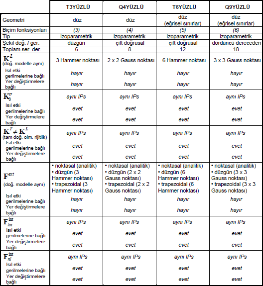

Doğrusal eksenel simetrik modelleri gibi bu elemanlar da sadece düzlem-içi rijitliğine sahiptir (Z = 0). Büyük şekil değiştirme teorisini temel almaktadır (tam doğrusal olmayan teori). Bu form 2. derece şekil değiştirme terimlerini, gerilme pekleşmesini ve büyük yer değiştirmeleri dikkate almaktadır.
Bünye denklemlerinin tam 3-D elastik yasaya uygun olması gerekir (izotropik St-Venant türü ya da düzlem içinde ortotropik). Yasa, Piola-Kirchhoff-2 gerilme tensörü S ile Green-Lagrange şekil değiştirme tensörü E arasında bağlantı kurar.

Doğrusal model için olduğu gibidir.
Önemli not: Eksenel simetriye uymak için modelin Y aksına geçmemesi gerekmektedir.
Yükler
Yüklerin ölü yük olarak dikkate alındığı not edilmelidir (elemanların pozisyonu ve şekil değiştirmelerinden bağımsız olarak).
