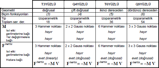

Geometri
Elemanların geometrisi açısından herhangi özel bir şart bulunmamaktadır. Sonlu eleman ağları eğrisel olabilir. İkinci dereceden T6 ve Q9 elemanlar ayrıca eğrisel olabilir.
