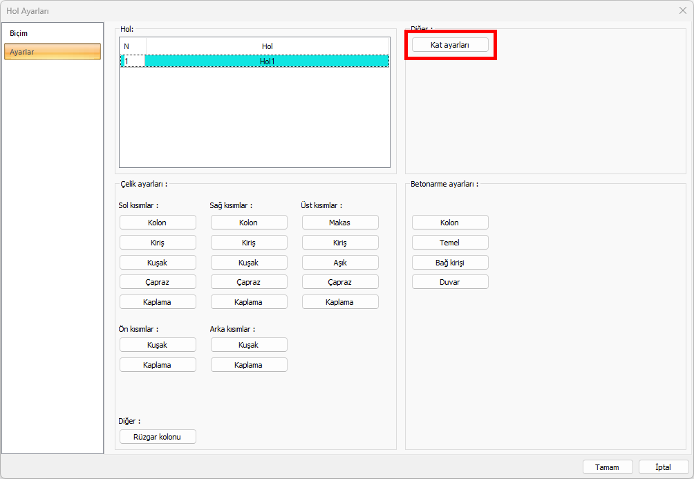

Kat ayarları komutuyla endüstriyel çelik yapı modelleme esnasında proje kat genel ayarları diyaloğu açılır. Hol ayarları düzenlenirken hol ayarları diyaloğundan çıkmadan kat genel ayarlarına ulaşılır.
Kat Ayarlarının Yeri
Hol ayarları diyaloğu ayarlar sekmesinde kat ayarları butonuna tıklayın.

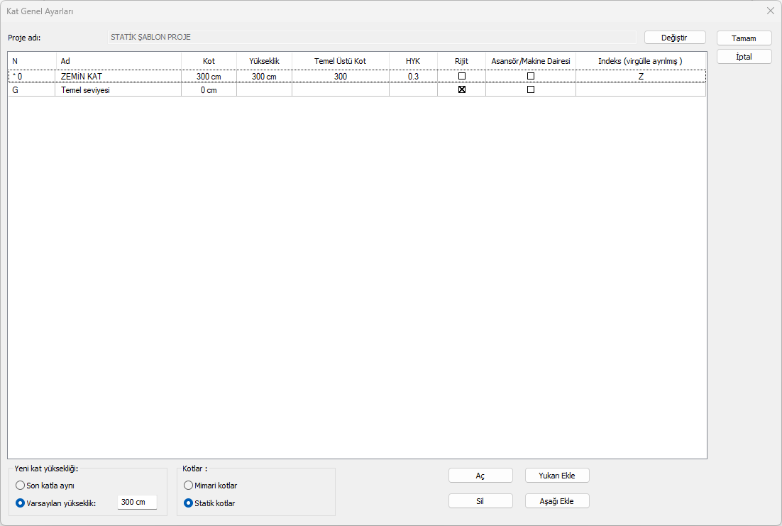

Kat Genel Ayarları
Kat bilgileri ayrı pencerelerde yer alır. Bir projede kat sayısı kadar kat penceresi bulunur. Varsayılan şablonla yeni bir proje açıldığında, ekrana ana kat penceresi gelir. Bu katın adı Zemin Kat, taban kotu sıfır, yüksekliği 300 cm, hareketli yük katılım katsayısı (HYK) 0.3, rijit kat değildir ve indisi Z harfidir
  • Kat Genel Ayarları diyaloğunda görülen proje adı, projenin saklandığı dosya adı ile karıştırılmamalıdır. Proje kaydederken verilen proje dosya adı ile ilgisi yoktur. Proje Ayarları
  • Yukarı Ekle butonu farenin sol tuşu ile tıklandığında seçili bulunulan katın üzerine bir kat eklenir.
  • Aşağı ekle butonu tıklanırsa aktif katın altına kat eklenir. Bu şekilde projeye istenildiği kadar kat açılabilir.
  • Yeni eklenen katların kat yüksekliği, “Yeni kat yüksekliği” bölümünde tanımlanabilir. “Varsayılan yükseklik” işaretlendiğinde, açılan katların yüksekliği varsayılan yükseklik satırı yanında tanımlanabilen değer kadar alınır. “Son katla aynı” satırı işaretlenirse, açılan katların yüksekliği en son açılan kat ile aynı alınır.
  • Mevcut bir katı silmek için ilgili kat satırı farenin sol tuşu ile tıklanarak seçilir ve Sil butonu tıklanır. Ekrana “Bu işlemi iptal edemezsiniz. Devam etmek istiyor musunuz ?” uyarısı gelir. Soru onaylanırsa seçilen kat silinir. Kat silerken dikkatli olunmalıdır. Çünkü silinen katta girilmiş veriler varsa, katla birlikte bu veriler de silinecektir. Bu işlemin geri dönüşü yoktur. Mastır kat (sıfır numaralı kat) silinemez.
  • Tamam butonu tıklanarak diyalogdan çıkılır.

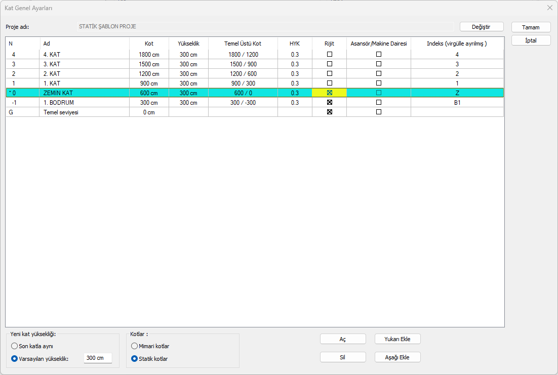

Projeye kat ilave ettikçe program bu katlara otomatik olarak isim, kot, yükseklik, indis ve HYK değerlerini verir. Yukarı kat eklendikçe kat isimleri 1. Kat, 2. Kat, 3. Kat şeklinde artar. Aşağı eklenen kat isimleri de 1. Bodrum, 2. Bodrum, 3. Bodrum şeklinde arttırılır. Açılan her kata varsayılan yükseklik kadar yükseklik değeri verilir. Kat kotları da mastır kat (sıfır numaralı kat) taban kotu sıfır kabul edilerek düzenlenir. Otomatik olarak düzenlenen bu isim, kat yüksekliği, kat kotları HYK değerleri ve indisler kullanıcı tarafından değiştirilebilir.
İmleç değiştirilmek istenen kutucuğun üzerine getirilir ve farenin sol tuşu tıklanır. Eski isim ya da değer silinir ve yeni değer yazılır. Kat yükseklikleri ya da herhangi bir katın kotu değiştirildiğinde, diğer kotlar da bu değişiklikle bağlantılı olarak otomatik olarak düzenlenir. Kot değerleri Mimar kotlar seçeneği aktifse katların taban kotlarını, Statik kotlar seçeneği aktifse tavan kotlarını ifade eder.
Eğer bir katta birden fazla rijit diyafram mevcutsa bu diyaframlara ait objelerin indislerini kat içerisinde ayırmak için; ilgili katın indis sütununda diyafram sayısı kadar indis aralarda virgül kullanılarak yazılır. (Örn: 1. Kat için; 1A, 1B, 1C gibi)
Herhangi bir katın bir doğrultuda rijit olduğunu belirtmek için ilgili katın Rijit-X ve/veya Rijit-Y kutucuklarına işaret koymanız yeterlidir. Rijit olarak işaretlenmiş bir katın işaretini kaldırmak için bir alt satırda yer alan kutucuğu işaretlemelisiniz. Yapınızda hiç rijit katınız yoksa Temel üst kotu satırında yer alan kutucukları tıklamanız yeterli olacaktır. Temel üst kotu satırı bir kat ifade etmez ve kullanıcı tarafında bu satıra müdahale edilemez.
TBDY 2018 Madde 3.3.1.3’e göre deprem hesabı bakımından bina yüksekliği Hn değeri hesaplanırken, çatı döşemesinin üzerinde yer alan asansör kulesi, makine dairesi, merdiven evi ve benzeri küçük kütleli yapılar dahil edilmeyebilir. Bu durumda deprem hesabı yapılırken bina yüksekliğine dahil edilmek istenmeyen kat için Asansör/Makine Dairesi kutucuğu işaretlenmelidir.
Temel üst kot sütunda soldaki değerler Statik ya da Mimari kot seçeneklerine göre kat tavanını ya da tabanının toplam yüksekliğini belirtir. Sağ kısımda yazan değerlerde rijit kat kabullerine göre rijit kat üstünde ve altında kalan toplam yükseklikleri belirtir.
