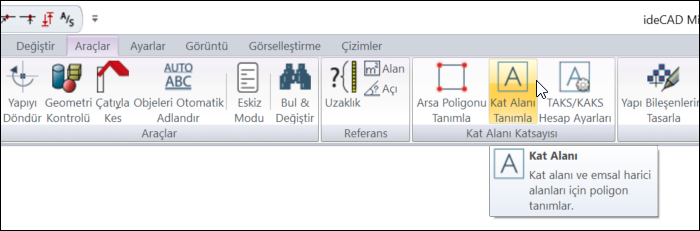

Kat Alanı Tanımla Komutunun Yeri
Ribbon menü Araçlar sekmesi Kat Alanı Kat Sayısı başlığı altından ulaşabilirsiniz.
  • Kat alanı tanımla ikonunu tıklayın.

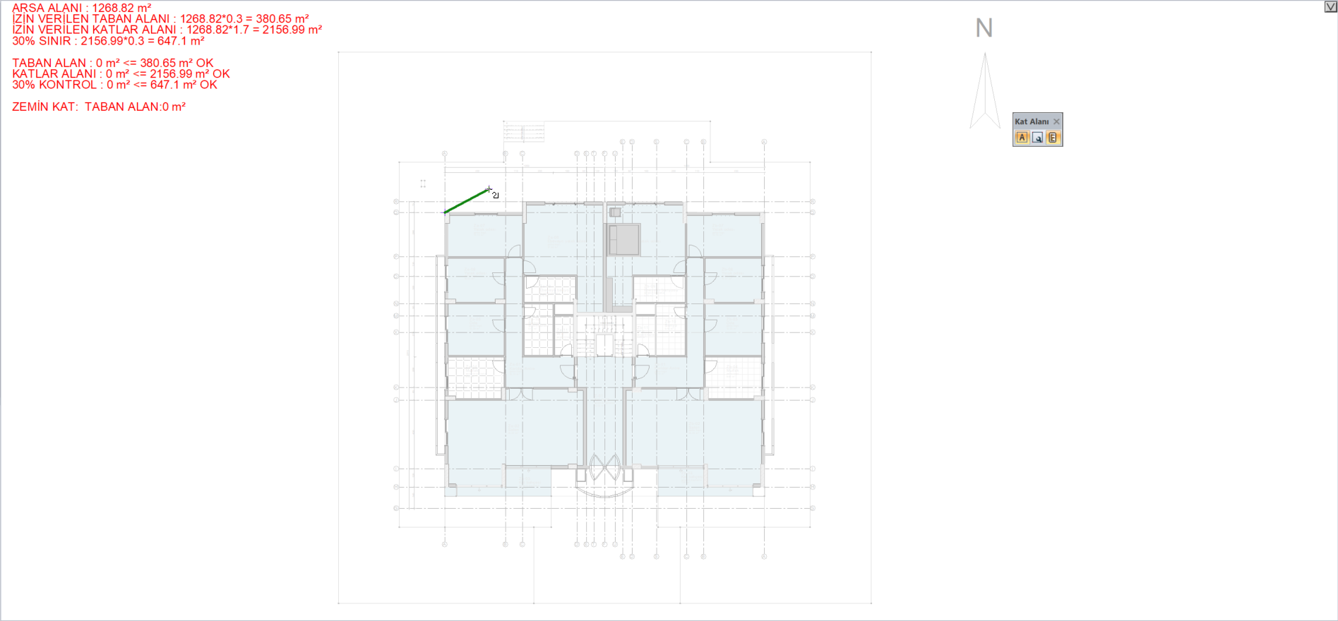

  • Program eskiz moduna geçer. Plan modundaki çizimleriniz soluklaşır.
  • Projede taban alanı ve kat alanları hesabında kullanılacak kapalı alanı/alanları oluşturun.
  • Kapalı alan için ilk noktanızı farenin sol tuşuna tıklayarak oluşturun. Bu kat alanı poligonunun başlangıç noktasıdır.
  • Kat alanı poligonu, rota komutu gibi çalışır.
  • Fareyi sürükleyin. Farenizin hareketine bağlı olarak poligonunuzun öngörüntüsü değişecektir.
  • Rota bölümleri adında yüzer bir toolbar açılacaktır. Bu toolbarda düz, yay ve eğrisel formda rota oluşturmak için butonlar bulunmaktadır.
  • Çizeceğiniz şekle göre ilgili butonu tıklayın. Düz hat ile devam edebilirsiniz.
  • Shift tuşuna basarak düz ya da dik bir kenar çizebilirsiniz.
  • Sol tuşu tıklayarak kat alanı poligonunun ikinci noktasını belirleyin. Plan modunda yer alan çizimlerinizi altlık olarak kullanabilirsiniz.
  • İsterseniz koordinat kutusuna açı ve uzunluk değerleri girerek de poligonunuzun diğer noktalarını oluşturabilirsiniz.
  • Diğer noktalarınızı girerek kapalı alanınızı oluşturun.
  • İlk kapalı alanınızı oluşturduktan sonra hesaba dahil olmasını istemediğiniz alanları, oluşturduğunuz alanların içine tanımlayın.
  • Hesaba dahil olmasını istemediğiniz alanın üzerine çift tıklayarak ayarlarınızı yapın.
  • Girdiğiniz her polgonla beraber ekranda yer alan önizleme hesabı değişecektir.
  • Girdiğiniz arsa poligonu, KAKS ve TAKS oranları baz alınarak hesaplamalar ve kontroller yapılacak, ekranda görünecektir.

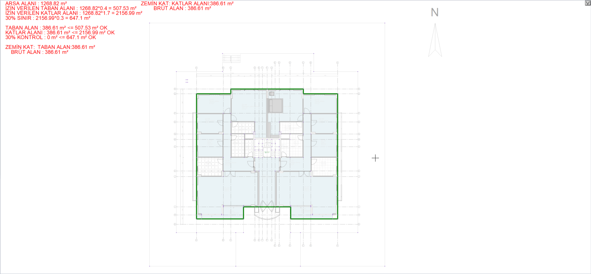

İşlem adımı

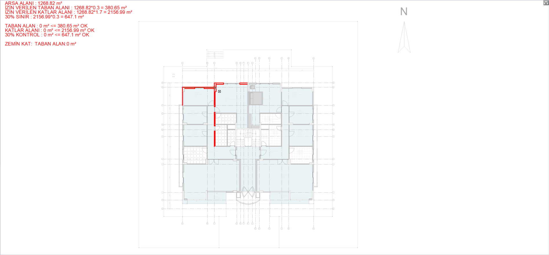

Kapalı alan için ilk noktanın belirlenmesi
Kat alanı poligonunun öngörüntüsünün oluşması

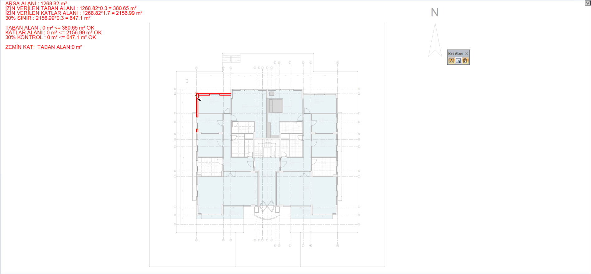

Kapalı alan için ikinci noktanın belirlenmesi
Kat alanının tamamlanması

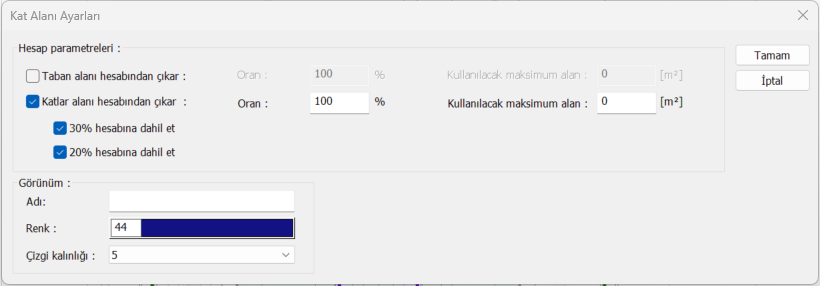

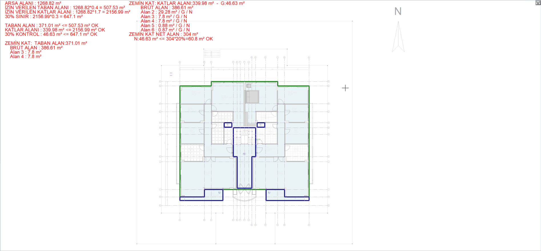

Hesaba dahil edilmeyecek alanların tanımlanması
Hesaba dahil edilmeyecek alanlardan giriş ve merdiven holü için ayar örneği

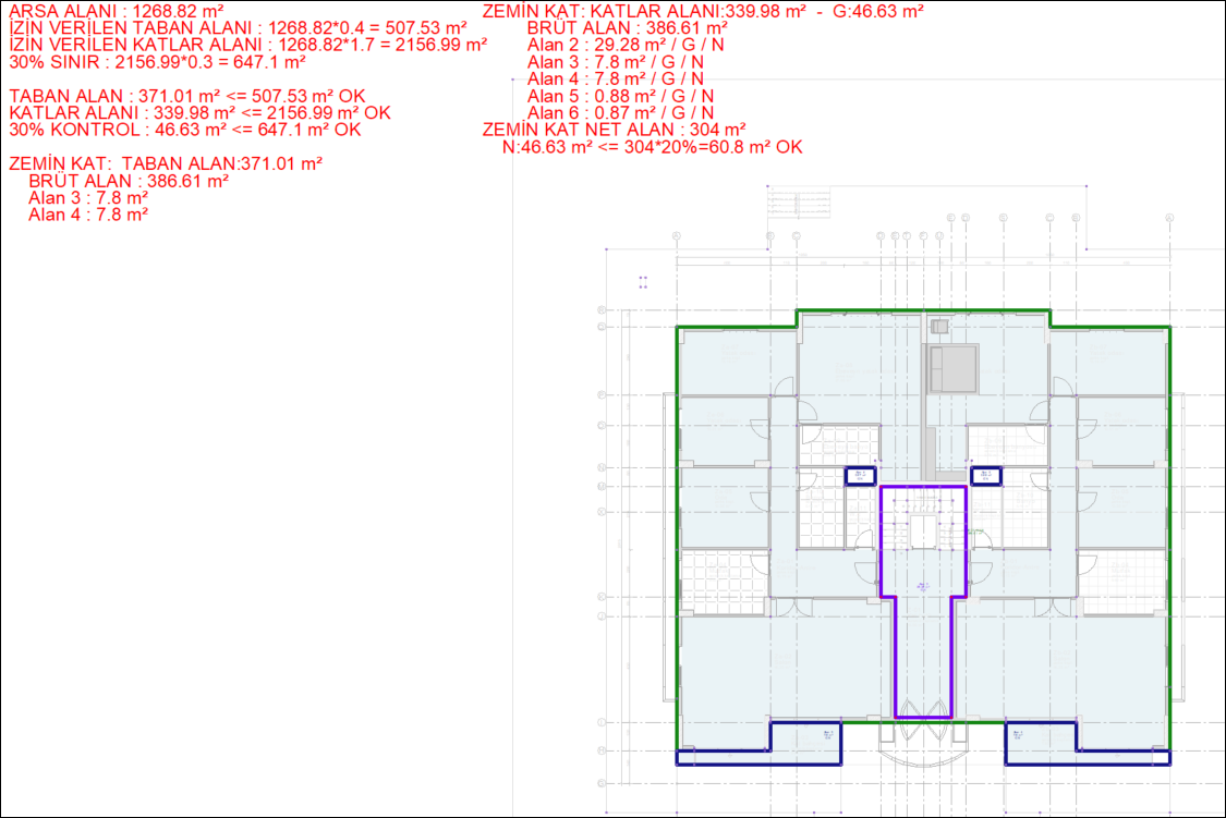

Girilan kat alanı poligonlarına ve ayarlarına göre yapılan hesaplama
