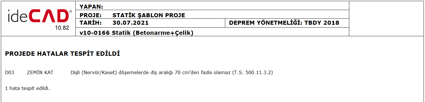

Diş aralığı 70cm’den fazla olamaz (TS 500 11.3.2)
Çıkan Mesajın Tamamı:
Dişli (Nervür/Kaset) döşemelerde diş aralığı 70 cm'den fazla olamaz (T.S. 500 11.3.2)
Nervür ve kaset döşemeler için TS500 11.3.2 maddesine göre dişli döşemelerde dişler arasındaki serbest aralık en fazla 70 cm olabilir. Bu aralık 70 cm 'den fazla olduğunda uyarı verilmektedir.
Olası çözümler :
  • Nervür veya kaset döşemeler için diş aralığını 70 cm 'den daha az girmek.
  • Döşeme tipini değiştirmek.
