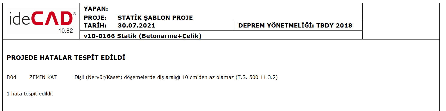

Diş genişliği 10 cm'den az olamaz (T.S. 500 11.3.2)
Çıkan Mesajın Tamamı:
Dişli (Nervür/Kaset) döşemelerde diş genişliği 10 cm'den az olamaz (T.S. 500 11.3.2)
Nervür ve kaset döşemeler için TS500 11.3.2 maddesine göre dişli döşemelerde dişler genişliği en az 10 cm olmalıdır. Dişli döşemelerdeki diş genişliği 10 cm 'den küçük olduğunda uyarı verilmektedir.
Olası çözümler :
  • Nervür veya kaset döşemeler için diş genişliğini 10 cm 'den daha büyük girmek.
  • Döşeme tipini değiştirmek.
Çift donatı gerekli
