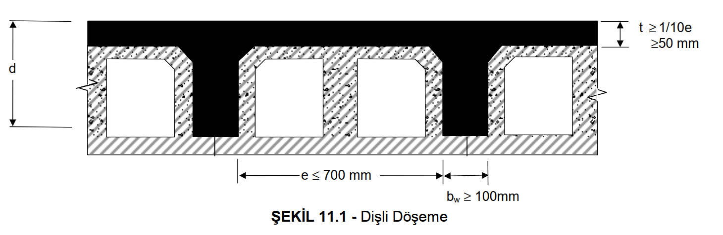

TS 500 11.3.1 'de belirtildiği üzere serbest aralıkları 700 mm 'yi geçmeyecek biçimde düzenlenmiş kirişler ve ince bir tabladan oluşan döşemeler dişli döşeme olarak tanımlanır. Bu tür döşemelerde dişlerin arası boş bırakılabileceği gibi, taşıyıcı olmayan dolgu malzemesi ile de doldurulabilir. Dolgu malzemesi olarak boşluklu beton briket, boşluklu pişmiş toprak veya benzeri hafif malzeme kullanılmalıdır, TS 500 Şekil 11.1.
Döşemedeki dişler ve üzerlerindeki tabla birlikte döküldüklerinde bu iki eleman birlikte çalışacağından, dişli döşemelerin açıklık kesitleri tablalı kesit olarak boyutlandırılabilir. Tabla genişliği olarak iki diş ekseni arasındaki uzaklık alınmalıdır.
Dişlere dik doğrultudaki şerit yükler (bölme duvar vb) hesaplarda herbir diş üzerinde tekil yük olarak dikkate alınmalıdır. Bu tür yükün büyüklüğü fazla olduğunda, yük altında enine bir diş yapılmalıdır.

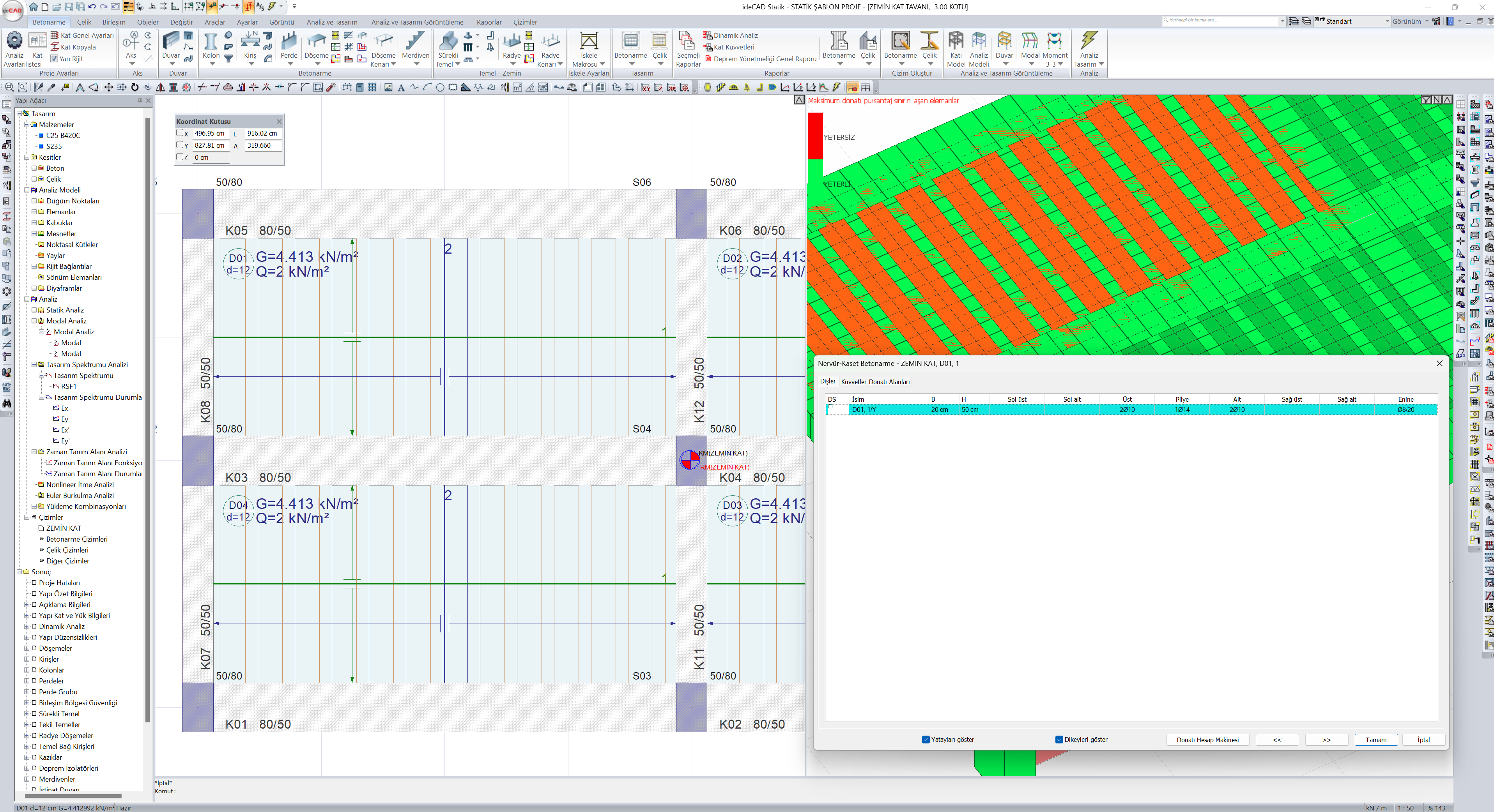

Önemli NOT: ideCAD Statik 'te tüm döşemeler iki boyutlu kabuk sonlu elemanlarla (shell) modellenir. Döşeme analiz ve tasarımı kabuk sonlu eleman sonuçlarından hesaplanır. Döşemelerde tam rijit diyafram ve yarı rijit diyafram seçenekleri ile otomatik olarak analiz ve tasarımı yapılır. Bu bölümde asmolen döşemeler için TS 500 11.3 'te belirtilen koşullar bilgi amaçlı açıklanacaktır.

TS 500 11.3.2 'de belirtildiği üzere bir doğrultuda çalışan dişli döşemeler (asmolen) için geometrik koşullar aşağıda verilmiştir.
  • Bir doğrultuda çalışan dişli döşemelerde dişler arasındaki serbest aralık 700 mm den fazla olamaz.
  • Tablanın kalınlığı serbest diş aralığının 1/10 undan ve 50 mm den, diş genişliği ise 100 mm den az olamaz.
  • Toplam diş yüksekliğinin (plakla birlikte) serbest açıklığa oranı, basit mesnetli tek açıklıklı döşemelerde 1/20, sürekli döşemelerde 1/25, konsollarda ise 1/10 den az olamaz.
Bir doğrultuda çalışan dişli döşemelerin açıklığı 4 m den fazla ise, taşıyıcı dişlere dik, en az aynı boyutta enine dişler düzenlenmesi gereklidir. Açıklığın 4 m ile 7 m arasında olduğu durumlarda bir enine diş, açıklığın 7 m den büyük olduğu durumlarda ise iki enine diş düzenlenmelidir. Enine dişler, açıklığı olabildiğince eşit bölmelidir.
Donatıyla İlgili Kurallar
TS 500 11.3.3 'de belirtildiği üzere dişlerde eğilme ve kesme donatısı kirişlerdeki gibi hesaplanır. Ancak, hesap kesme kuvvetinin kesme çatlama dayanımından küçük olduğu durumlarda, minimum etriye koşuluna uyulmayabilir ve açık etriye kullanılabilir. Bu durumda, etriye aralığı 250 mm 'yi geçemez.
Dişlerin üstündeki plakta, her iki doğrultuda dağıtma donatısı bulundurulmalıdır, Şekil 11.1. Bu donatı her bir doğrultuda plak tüm kesit alanının 0,0015 den az, donatı aralığı ise 250 mm den fazla olmamalıdır.
Bir doğrultuda çalışan dişli döşemeler (asmolen) için her bir nervürün tasarımında tipik kiriş tanımı kullanılır. Tipik kirişler asmolen döşeme kirişlerinin tasarımında gözönüne alınan kiriştir. Plan düzleminde tipik kirişler diğer asmolen nervürlerinden farklı şekilde mavi renkte gözükür.
Detaylı bilgi için:Tipik Diş Belirleme
