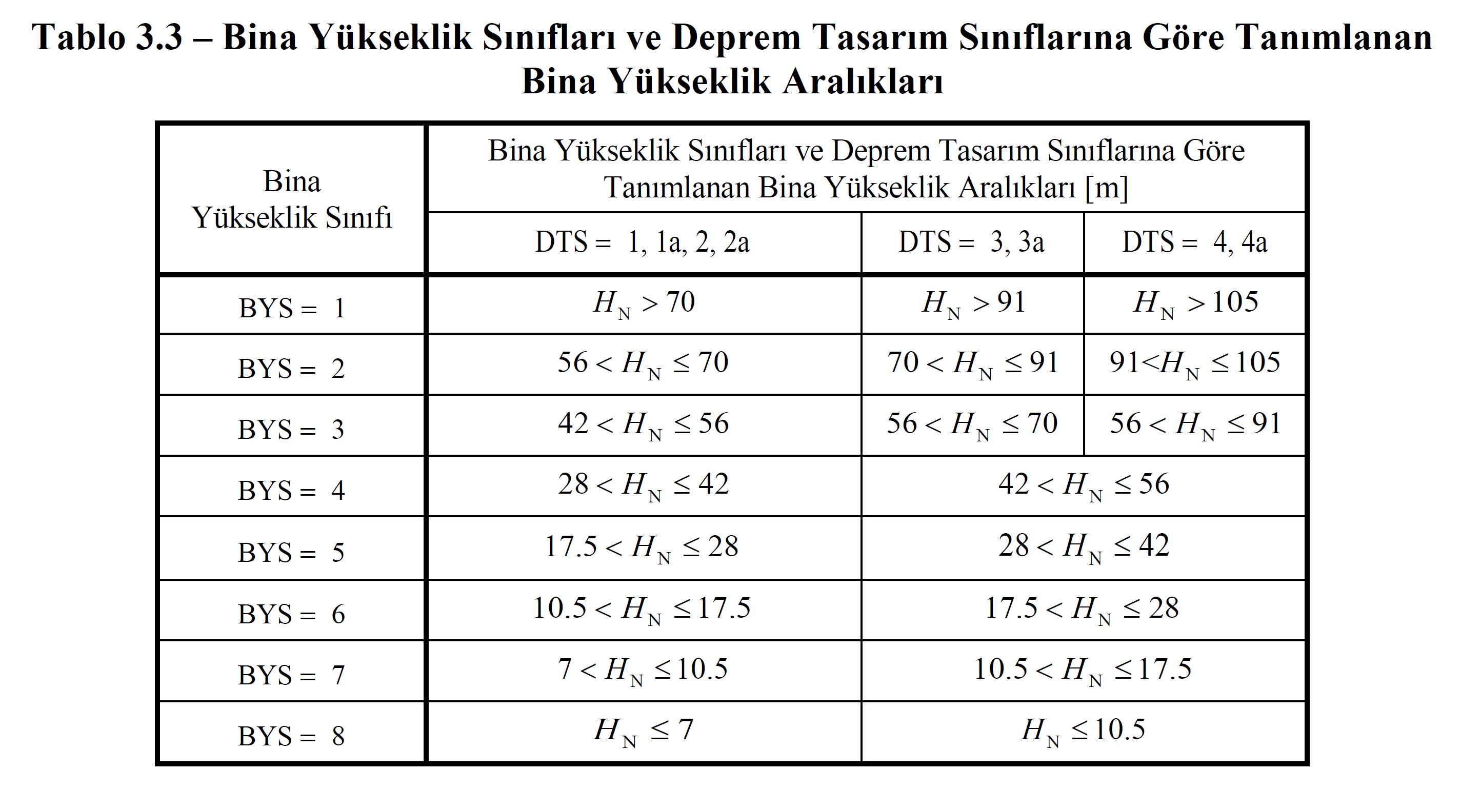

3.3.2. Bina Yükseklik Sınıfları
3.3.2.1 – Deprem etkisi altında tasarımda binalar yükseklikleri bakımından sekiz Bina Yükseklik Sınıfı ’na (BYS) ayrılmıştır. Bu sınıflara giren binalar için 3.3.1.3 esas alınarak tanımlanan yükseklik aralıkları, Tablo 3.2 ’deki Deprem Tasarım Sınıfları ’na bağlı olarak Tablo 3.3 ’te verilmiştir.
3.3.2.2 – Tablo 3.3 ’te BYS =1 olarak belirtilen binalar Bölüm 13 ’e göre yüksek binalar olarak sınıflandırılacaktır.
