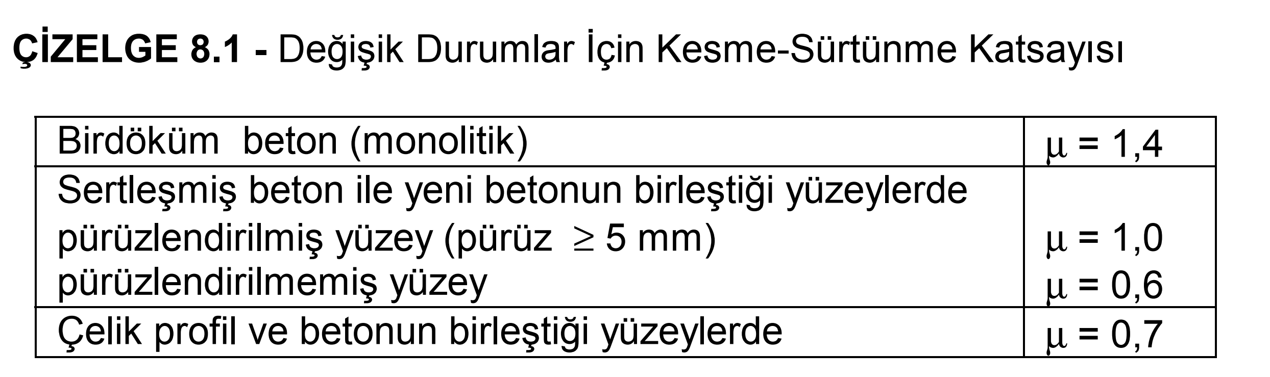

TS 500 Denklem 8.8 'de, kesme-sürtünme donatısı kesit alanı olarak (Awf) yalnızca birleşme düzlemine dik doğrultuda düzenlenmiş donatı çubuklarının toplam alanı kullanılmalıdır. Denklem 8.8 de, µ ile göterilen kesme sürtünme katsayısının değerleri, çeşitli durumlar için TS 500 Çizelge 8.1 de verilmiştir.

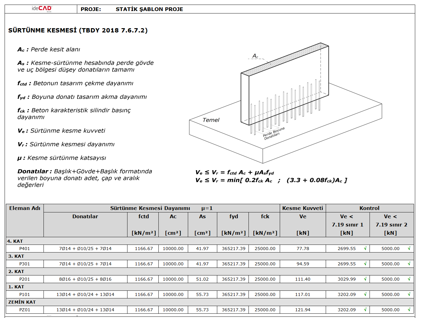

Betonarme perdeler için TBDY 7.6.7.2 'de belirtildiği üzere, temele bağlantı düzeyinde ve üst katlarda yapılacak yatay inşaat derzlerindeki düşey donatı, o kesitte aktarılan kesme kuvveti gözönüne alınarak, TS 500 ’de tanımlanan kesme sürtünmesi yöntemi ile kontrol edilecektir. Kesme sürtünmesi hesabında perde gövde ve uç bölgesi düşey donatısının tamamı As ve pürüzlendirilmiş yüzey için betonun katkısı fctd ile gözönüne alınacaktır. Ve sürtünme kesme kuvveti aşağıda belirtilen TBDY Denk.(7.19) ’da verilen koşulları sağlayacaktır.
Kesme sürtünmesi hesabında donatının akma gerilmesi fyk = 500 MPa değerini geçmeyecektir.
ÖNEMLİ NOT: Perdelerde sürtünme kesmesi hesabında TBDY 7.6.7.2 'de belirtildiği üzere Ve sürtünme kesme kuvveti, TBDY Denklem 7.19 'da belirtilen kontrollere göre yapılmaktadır.
Bu anlamda TS 500 Denklem 8.8 'de belirtilen ve sürtünme kesmesinin maksimum sınır değeri denklemleri ile TBDY Denklem 7.19 'da belirtilen denklemler teorik anlamda birbirlerine denktir. TBDY uyumluluğu çerçevesinde perdelerde sürtünme kesmesi dayanımı TBDY Denklem 7.19 'a göre kontrol edilir.
TBDY Denklem 7.19 'da µ ile göterilen kesme sürtünme katsayısının değerleri, çeşitli durumlar için TS 500 Çizelge 8.1 den alınır
TS 500 'de sürtünme kesmesi hesabında beton tasarım basınç dayanımı fcd, 25 MPa dan büyük alınamayacağı belirtilmektedir. TBDY Denklem 7.19 'a sürtünme kesmesi hesabı için beton tasarım basınç dayanımı fcd, yerine beton karakteristik basınç dayanımı fck kullanılır. Beton malzemesi için fcd ile fck arasındaki ilişki aşağıdaki gibidir.
ÖNEMLİ NOT: Bu anlamda TS 500 ve TBDY 2018 uyumluluğunun sağlanması için TBDY Denklem 7.19 'da belirtilen sürtünme kesmesi kontrollerinde beton karakteristik basınç dayanımı fck değeri 25*1.5 = 37.5 MPa 'dan büyük alınmaz.
Perdelerde sürtünme kesmesi hesabı için örnek rapor görseli aşağıda belirtilmiştir.
