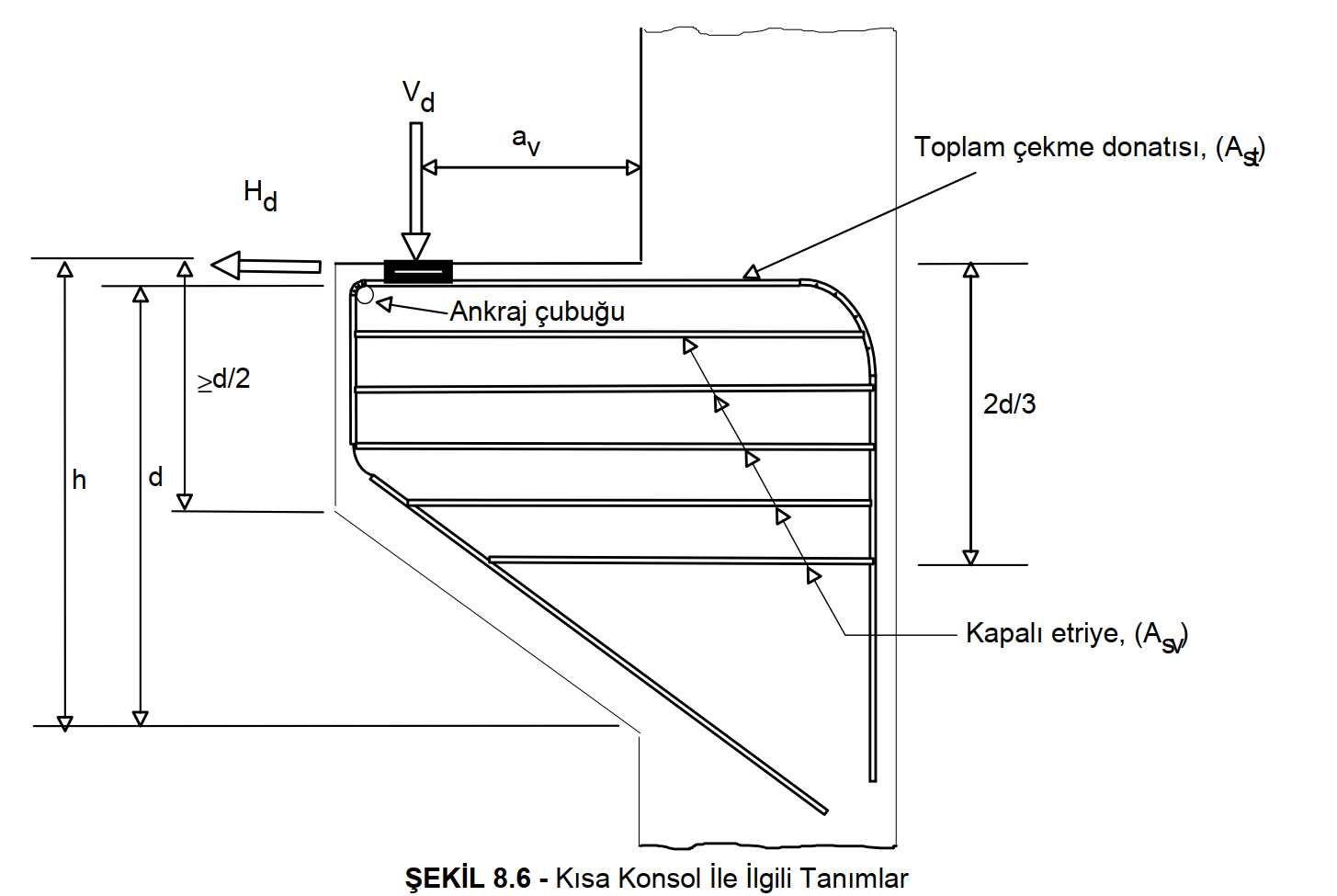

Yükleme noktasından mesnet yüzüne olan uzaklığın, mesnetteki faydalı yüksekliğe oranı 1,0 veya daha küçük olan (av ≤ d) konsolların taşıma gücü hesabı ve donatı detaylandırılması bu bölümdeki ilkelere göre yapılmalıdır.
Özel önlemler alınmayan durumlarda, konsola oturan kirişlerde sıcaklık değişimi ve büzülme gibi olaylar nedeni ile oluşan kısalma ve uzamalar, konsol üzerinde yatay kuvvetler oluştururlar, Hd. Bu yatay kuvvet için yük katsayısı 1,6 alınır. Her zaman çekme olarak hesaba katılacak olan bu yatay kuvvet, 0,2Vd den küçük seçilemez. Konsolun kesme dayanımı Denklem 8.26 ile belirlenen değeri geçmemelidir.
Kısa konsollarda, sürtünme kesmesi için hesap yapılmalı ve TS 500 Madde 8.1.7 'ye göre kesme sürtünme donatısı (Awf) hesaplanmalıdır.
Konsolun Kirişin üst yüzünden 2d/3 derinliğine kadar yayılan kapalı veya açık yatay etriyelerin kesit alanı olan Asv, aşağıdaki değerden az olamaz.
Çekme donatısı akmayı sağlamaya yeterli biçimde kenetlenmelidir. Bu amaçla, çekme donatısının, çapı en az çekme donatısının çapına eşit bir ankraj çubuğuna (Şekil 8.6) yeterli biçimde kaynaklanması veya çekme donatısının U-biçimli firketelerden oluşturulması gereklidir. Bu ankraj çubuğu veya firketenin taban bölümü (kapalı tarafı), yük alanının ötesine geçmelidir.
