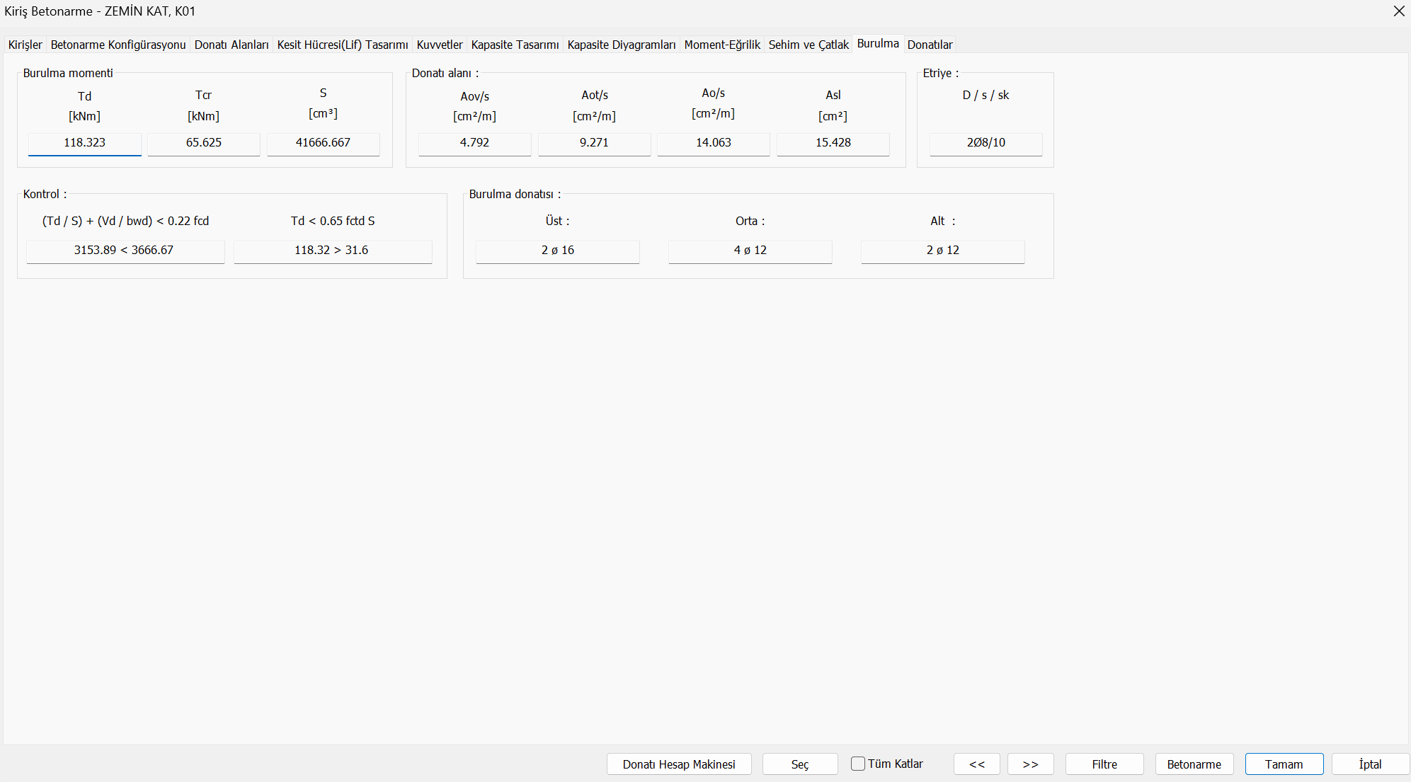

Betonarme kirişlerde burulma momenti hesabı TS 500 8.2 'de belirtilen koşullara uygun olarak hesaplanır. Burulma donatısı, eğilme ve eksenel kuvvet için gerekli donatılardan ayrıca hesaplanarak eklenir. Denge burulması ve uygunluk burulması denetimi kullanıcı tarafından belirlenebilir.
  • Burulma momenti ve burulma dayanımı otomatik hesaplanır. Gereken burulma donatısı TS 500 Bölüm 8.2 'de belirtilen koşullara göre otomatik yerleştirilir.
  • Burulma için eklenen boyuna donatılar eğilme durumundan ayrı şekilde hesaplanır. Burulma için hesaplanan boyuna donatı miktarı hesaplanır ve eğilme için hesaplanan boyuna donatılara ayrıca otomatik olarak eklenir.

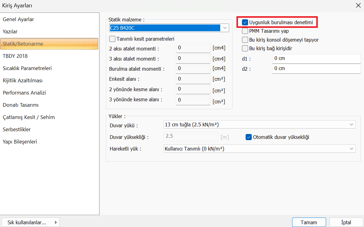

  • Uygunluk burulması kullanıcı denetimindedir. Kiriş ayarlarından uygunluk burulması seçeneği kullanıcı tanımlı işaretlenebilir.

Uygunluk burulması denetimi ise kullanıcı tanımlı olarak girilir. Betonarme kiriş özellikleri penceresinden “Uygunluk Burulması Denetimi” seçeneği işaretli ise TS 500 8.2.4 'te belirtilen şekilde etriye ve boyuna donatı hesabı yapılmaz. Bu seçenek işaretsiz hale getirildiğinde denge burulması ve burulma donatısı hesabı TS 500 Bölüm 8.2 'de açıklandığı şekli ile hesaplanır. Gerekli durumlarda burulma donatısı otomatik olarak tanımlanır.

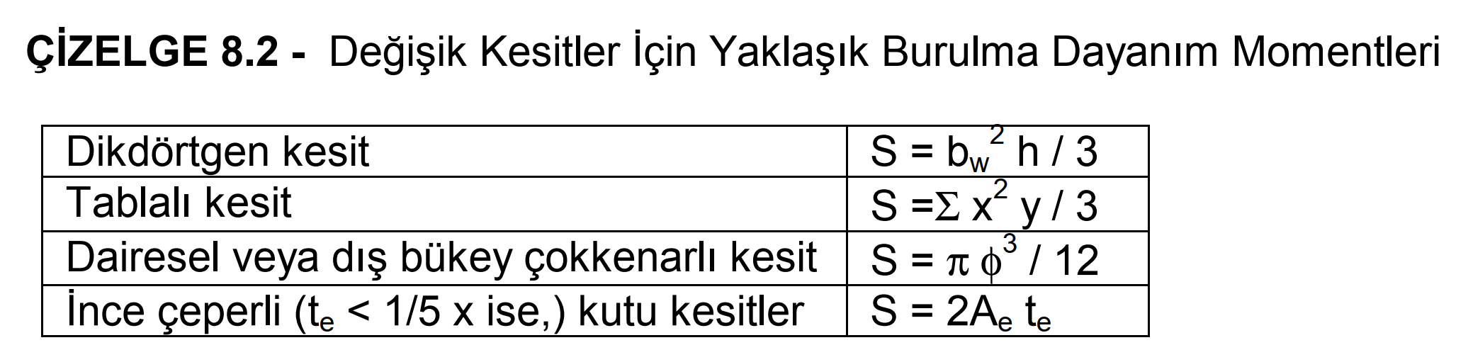

Denklem 8.11 deki S, burulma dayanım momenti olup, daha kesin hesap yapılmayan durumlarda bu değer TS 500 Çizelge 8.2 'den alınabilir.
TS 500 Çizelge 8.2 de, “x” ve “y”, tablalı kesiti oluşturan dikdörtgenlerin kısa ve uzun kenarlarıdır. Bu hesaplarda, gövde dışına taşan tabla genişliği, tabla kalınlığının üç katından fazla alınmamalıdır.

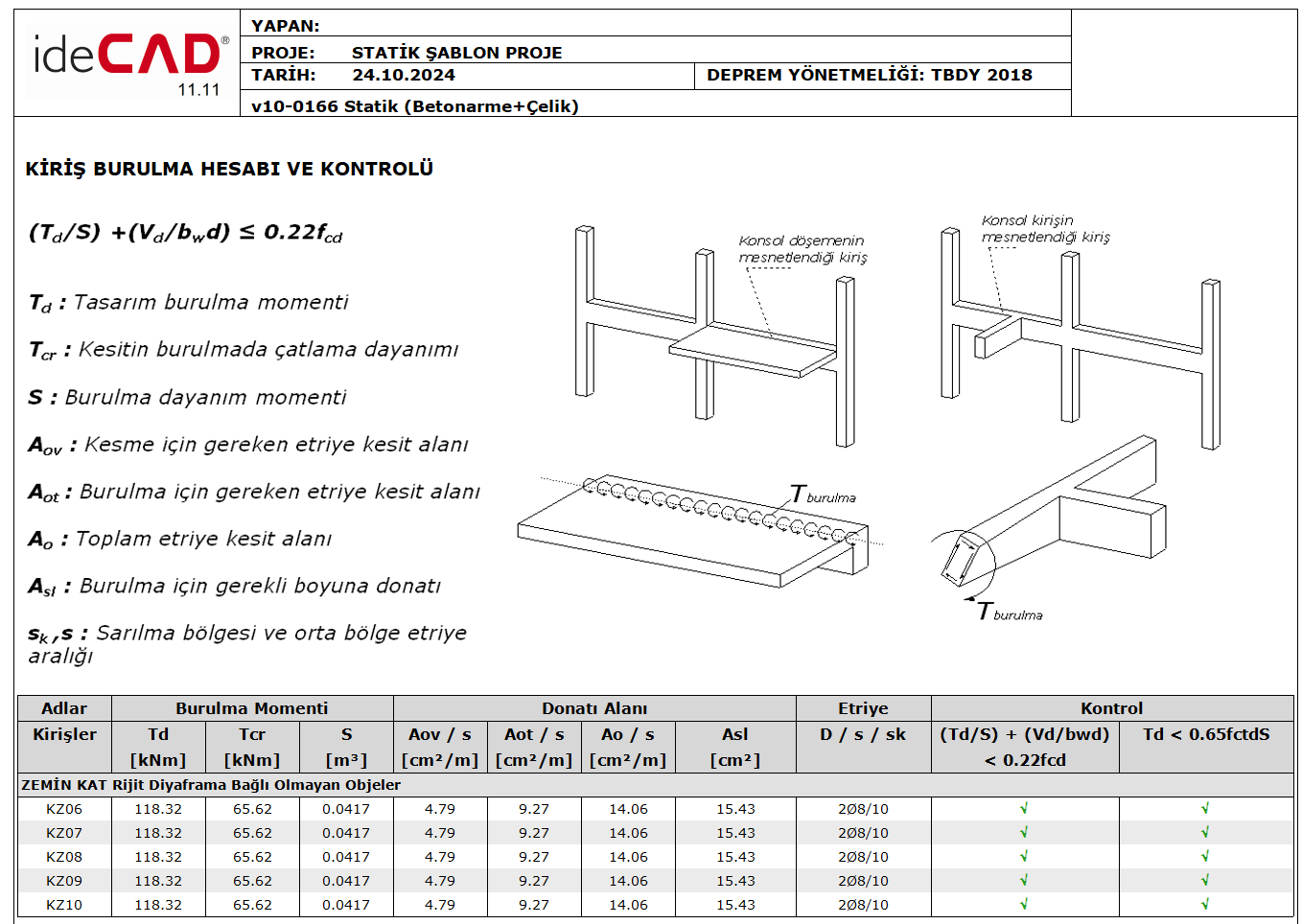

Burulma hesabı ile ilgili tüm hesaplamalar “Kiriş Betonarme” penceresi içerisinde bulunmaktadır. Ayrıca kirişlerde burulma için gerekli raporlarda “Kiriş burulma hesabı ve Kontrolü” raporunda bulunmaktadır.
