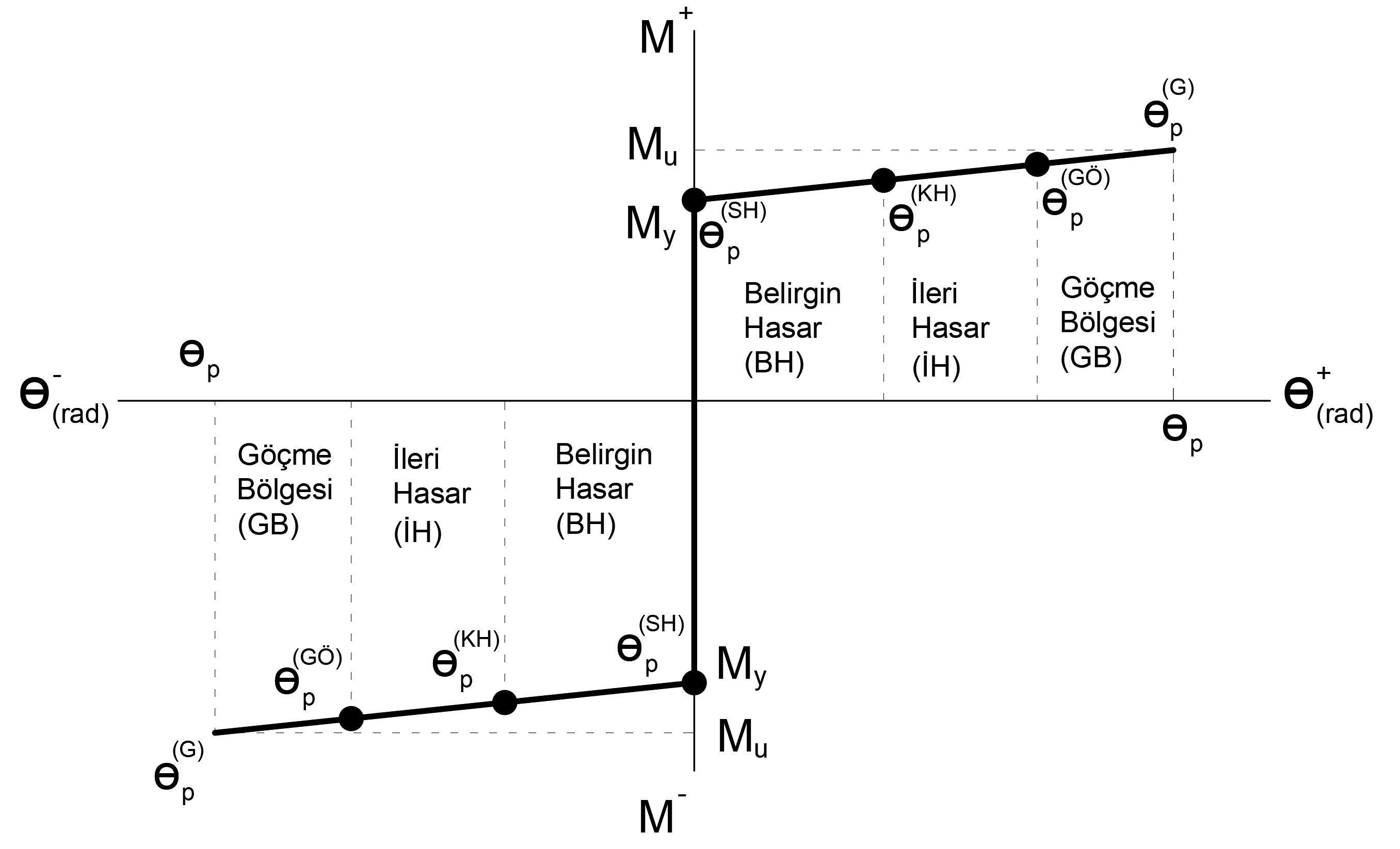

Sünek elemanlar kesitleri için üç adet performans düzeyi (hasar sınırı) tanımlanmıştır. Bunlar Göçmenin Önlenmesi (GÖ) Performans Düzeyi, Kontrollü Hasar (KH) Performans Düzeyi ve Sınırlı Hasar (SH) Performans Düzeyi 'dir. Mevcut binaların performans analizinde doğrusal veya doğrusal olmayan hesap yöntemleri için her bir kesitte birim şekildeğiştirme ve plastik dönme sınırları bu performans düzeylerine göre hesaplanır. Yapının performansı birim şekildeğiştirme ve plastik dönme talepleri ile yukarıda bahsedilen sınır değerler karşılaştırılarak belirlenir.

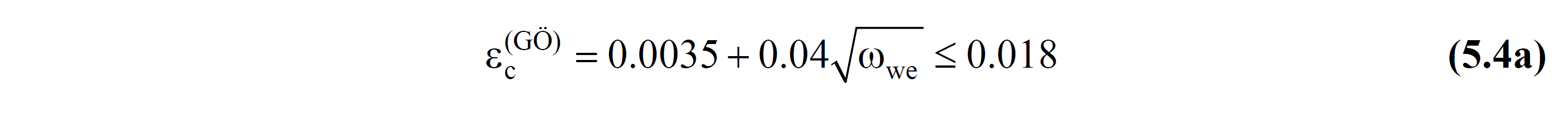

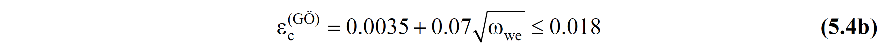

TBDY 5.8.1.1 'e göre Göçmenin Önlenmesi (GÖ) Performans Düzeyi için yapılacak performans değerlendirmesinde yayılı plastik davranış modeli 'ne göre hesaplanan beton malzemesinin birim şekildeğiştirme sınır değerleri εc(GÖ) Denk.(5.4) 'te verilmiştir. Dikdörtgen kesitli kolon, kiriş ve perde elemanlarında Denk.(5.4a) , dairesel kesitlerde Denk.(5.4b) kullanılmaktadır. εc(GÖ) hesabında ωwe etkin sargı donatısının mekanik donatı oranı ’nı göstermektedir. Şekildeğiştirme ve İç Kuvvet Sınırları (Yeni Bina))

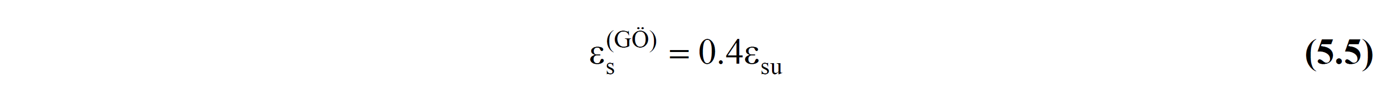

Göçmenin Önlenmesi (GÖ) Performans Düzeyi için yapılacak performans değerlendirmesinde yayılı plastik davranış modeli 'ne göre hesaplanan donatı çeliği birim şekildeğiştirme sınır değeri εs(GÖ) Denk.(5.5) 'de verilmiştir. εsu donatı çekme dayanımına karşı gelen birim uzamayı göstermektedir. εsu Bilgi Düzeyi Katsayısı ve Mevcut Malzeme Dayanımları gözönüne alınarak EK 5A 'ya göre hesaplanır.

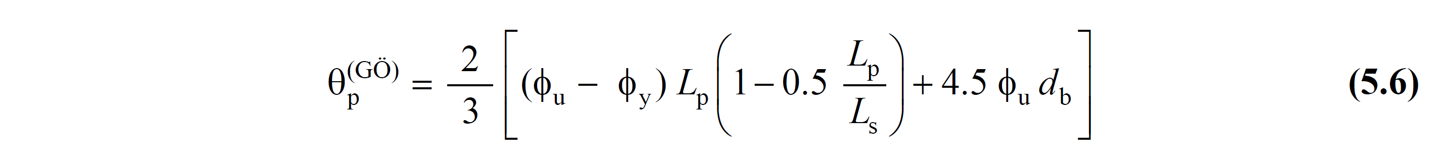

TBDY 5.8.1.2 'ye göre Göçmenin Önlenmesi (GÖ) Performans Düzeyi için yapılacak performans değerlendirmesinde yığılı plastik davranış modeli 'ne göre hesaplanan plastik dönmeler için sınır değer θp(GÖ), Denk.(5.6) ile hesaplanır. Bu bağıntıda ϕu göçme öncesi eğriliği ve ϕy akma eğriliğini temsil etmektedir. Plastik mafsal bölgesindeki kesitin ϕu ve ϕy değerleri Bilgi Düzeyi Katsayısı ve Mevcut Malzeme Dayanımları gözönüne alınarak EK 5A 'ya göre oluşturulan malzeme modelleri ile yapılan moment-eğrilik analizi ile bulunur. Detaylı açıklama Yığılı Plastik Davranış için Göçmenin Önlenmesi Performans Düzeyi (5.8.1.2) başlığında yapımıştır.

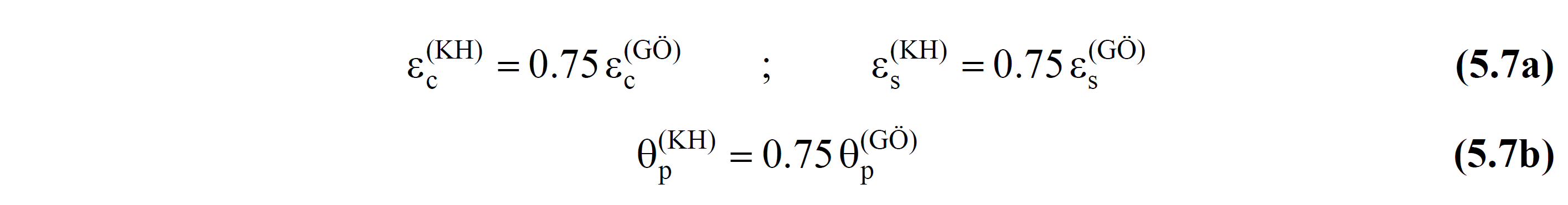

TBDY Madde 5.8.1.3 'e göre Kontrollü Hasar (KH) Performans Düzeyi için yayılı plastik davranış modeli 'ne göre hesaplanan beton malzemesinin birim şekildeğiştirme sınır değeri εc(KH) ve donatı çeliğinin birim şekildeğiştirme sınır değeri εs(KH) Denk.(5.7a) ile hesaplanır. Aynı performans düzeyi için Yığılı plastik davranış modeli 'ne göre hesaplanan plastik dönmelerin sınır değeri θp(KH) Denk.(5.7b) ile hesaplanmaktadır.

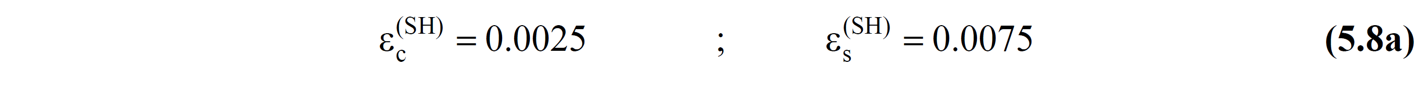

TBDY Madde 5.8.1.4 'e göre Sınırlı Hasar (SH) Performans Düzeyi için yayılı plastik davranış modeli 'ne göre hesaplanan beton malzemesi birim şekildeğiştirme sınır değeri εc(SH) ve donatı çeliği birim şekildeğiştirme sınır değeri εs(SH) Denk.(5.8a) ile gösterilmiştir.

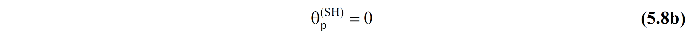

Sınırlı Hasar (SH) Performans Düzeyi için yapılacak performans değerlendirmesinde yığılı plastik davranış modeli 'ne göre hesaplanan plastik dönmeler için sınır değer θp(SH), Denk.(5.8b) ile hesaplanır. Burada θp(SH) plastik dönmesinin sıfır olması bu performans düzeyinde plastikleşme olmadığı anlamına gelir.

Mevcut binaların Şekildeğiştirmeye Göre Değerlendirme ve Tasarım (ŞGDT) yaklaşımı ile deprem performansının belirlenmesinde doğrusal olmayan hesap yöntemi ile deprem hesabı yapılıyor ise kolon ve kirişlerde yığılı plastik davranış modeli, perdelerde ve poligon perdelerde yayılı plastik davranış modeli kullanılır. Bu durumda itme analizi sonucu ortaya çıkan plastik dönme istemi θp(GÖ), θp(KH) ve θp(SH) sınır değerleri ve beton için birim şekildeğiştirme istemi εc(GÖ) , εc(KH) , εc(SH) değerleri ile donatı çeliği için birim şekildeğiştirme istemi εs(GÖ) , εs(KH) , εs(SH) sınır değerleri karşılaştırılır ve kesit düzeyinde eleman performansı belirlenir.
