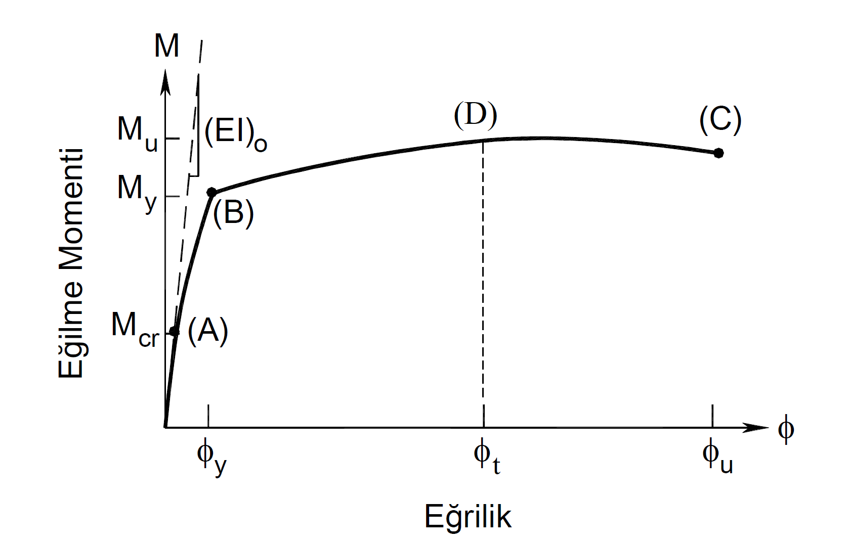

Eleman uç eğrilik talebi ϕt , hesaplandıktan sonra kesitteki bütün sargılı-sargısız beton ve donatı liflerinde (fiber) birim şekildeğiştirme talepleri hesaplanabilir. Aşağıdaki şekilde örnek bir moment eğrilik grafiği gösterilmiştir. Bu grafikde ( B ) noktası, donatının akma gerilmesine ulaştığı noktadır. Moment-eğrilik analizi sonucunda bulunan ( B ) noktasındaki moment değeri akma momenti My , eğrilik ise akma eğriliği ϕy olarak isimlendirilir. Bu noktadan sonra kesitte plastik şekildeğiştirmeler meydana gelir. ( C ) noktası kesitin göçme noktasıdır ve bu noktadaki momente göçme momenti veya moment kapasitesi Mu , eğriliğe ise göçme öncesi eğrilik ϕu adı verilir. Bu noktadan sonra kesit yük taşıma kapasitesini ve plastik şekildeğiştirme kabiliyetini kaybeder ve göçer. Performans analizinde doğrusal hesap yöntemi uygulandığında plastik mafsal tanımı olmadığından bu değerlere Denk.(15.2) ile ulaşılır. Bu nedenle moment-eğrilik analizi dolaylı yoldan kullanılmalıdır. Denk.(15.2) ile bulunan Eleman uç eğrilik talebi ϕt , moment eğrilik grafiğinde yerine konulur ve bu noktadaki malzeme birim şekildeğiştirme değerleri elde edilir. Moment eğrilik grafiğindeki eğrilik talebi ( D ) noktası ile gösterilmiştir.

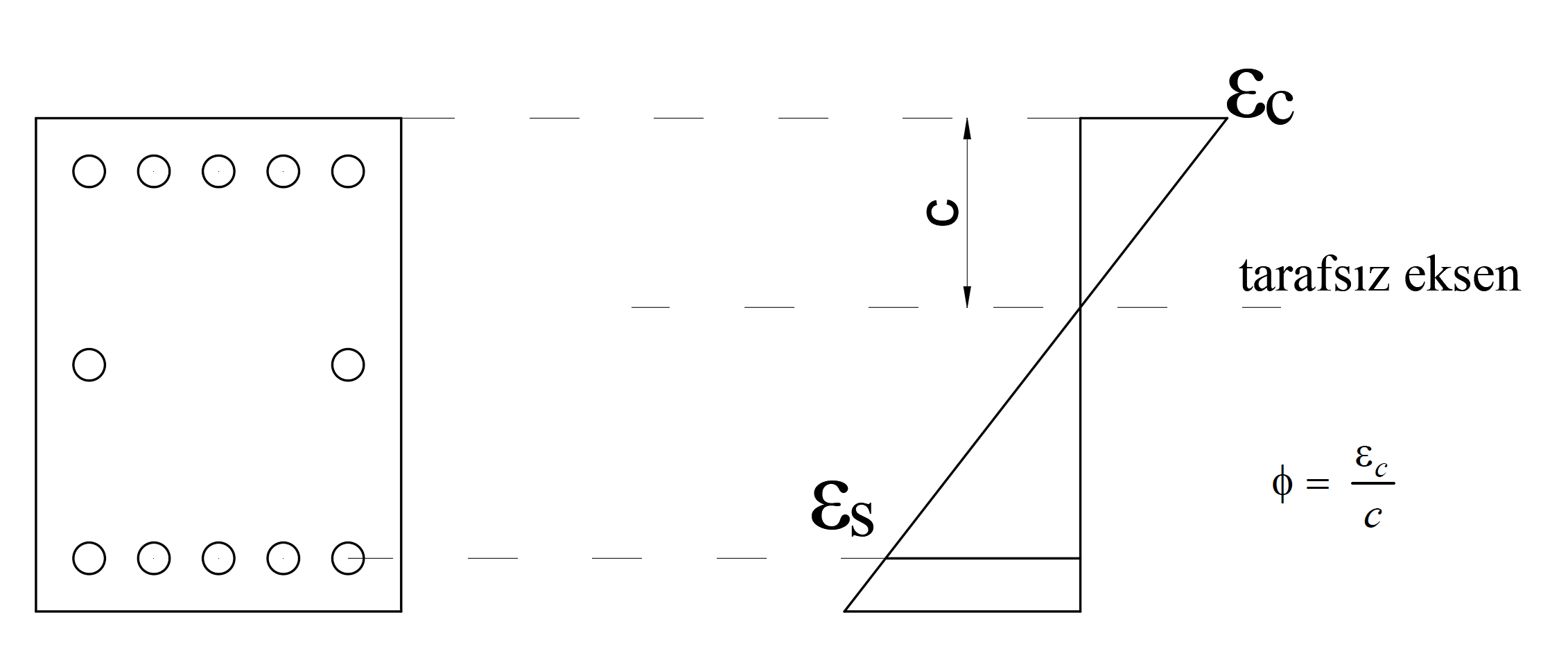

Herhangi bir noktadaki eğrilik değeri ile kesit birim şekildeğiştirme ilişkisi aşağıdaki şekilde gösterilmiştir.
Yukarıdaki bağıntıda, kesitin en üst noktasındaki eleman lifinin birim şekildeğiştirme değeri εc ve tarafsız eksen yüksekliği c olarak gösterilmiştir. Eğrilik değeri ϕ = εc/c olarak ifade edilir. Bu durumda eğrilik talebi ϕt eğrilindeki beton birim şekildeğiştirme değeri εc ve donatı birim şekildeğiştirme değeri εs beton ve donatının birim şekildeğiştirme talepleridir.

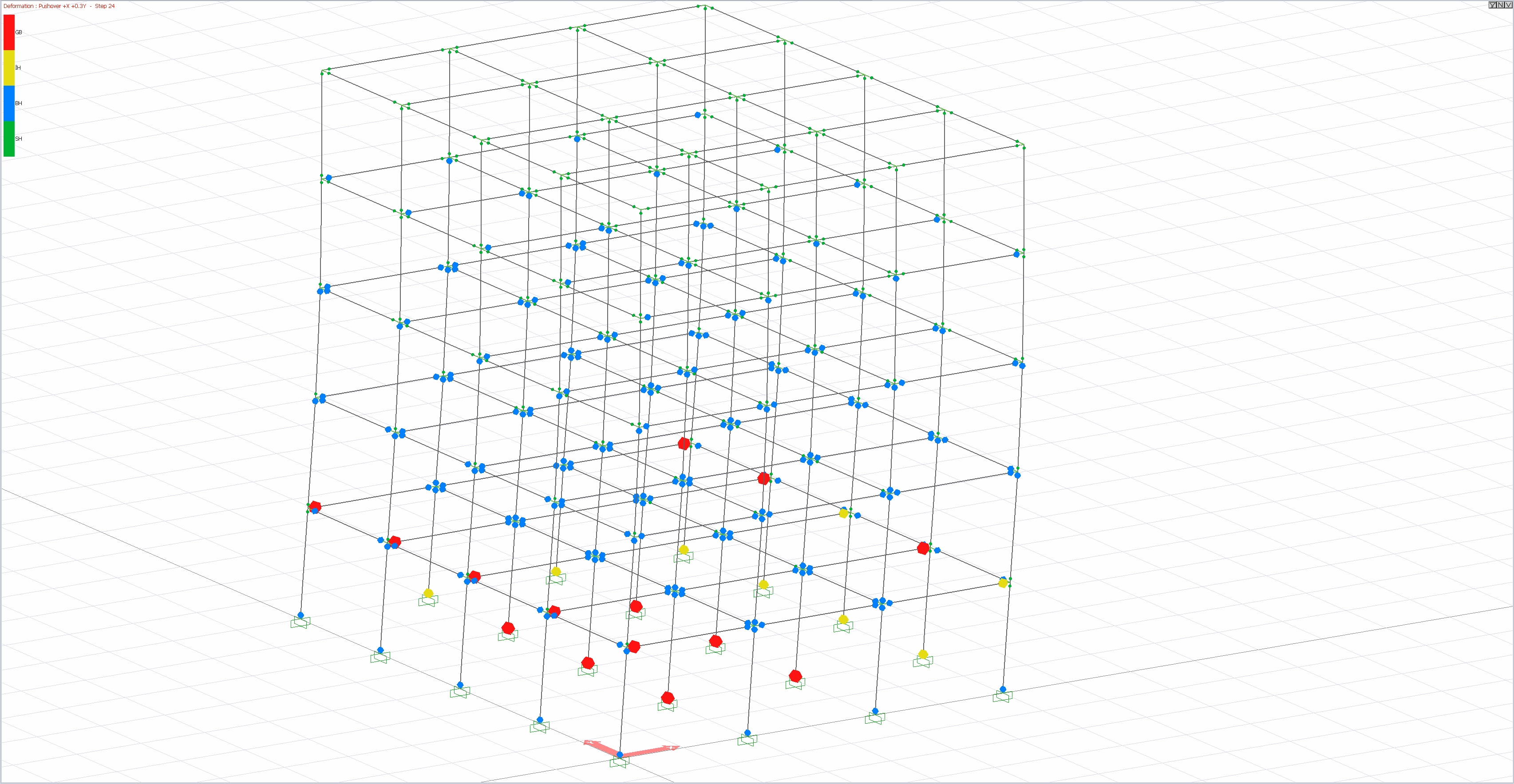

Mevcut binaların Şekildeğiştirmeye Göre Değerlendirme ve Tasarım (ŞGDT) yaklaşımı ile deprem performansının belirlenmesinde doğrusal olmayan hesap yöntemi uygulandığında kolon ve kirişlerde yığılı plastik davranış modeline göre hesaplanan plastik mafsal dönme değerleri, mevcut binaların performans analizine uygun olarak hesaplanmış plastik dönme sınır değerleri ile karşılaştırılır. Benzer şekilde perde ve poligon perdelerde yayılı plastik davranış modeli 'ne göre hesaplanan beton ve donatı çeliği birim şekildeğiştirme değerleri, birim şekildeğiştirme sınır değerleri ile karşılaştırılır. Plastik mafsal dönme değerleri ve birim şekildeğiştirme değerleri itme analizi sonucunda hesaplanır ve sınır değerler ile karşılaştırılarak kesit performansı belirlenir.
