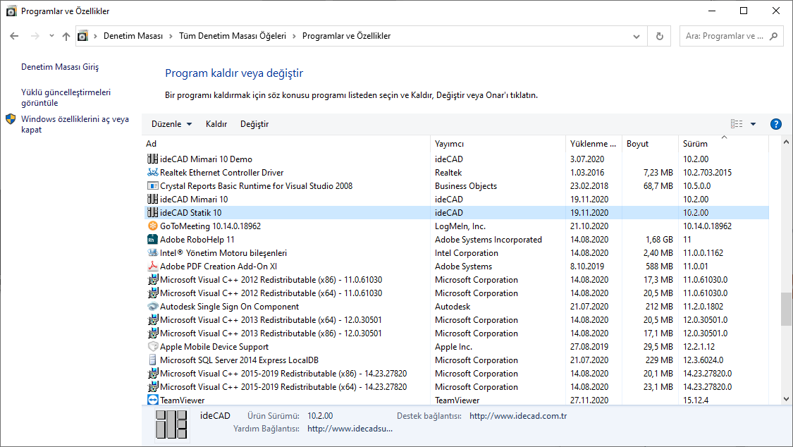

  • Denetim masasına girin. Programlar ve Özellikleri bölümünden ideCAD Statik 10 programını kaldırınız.

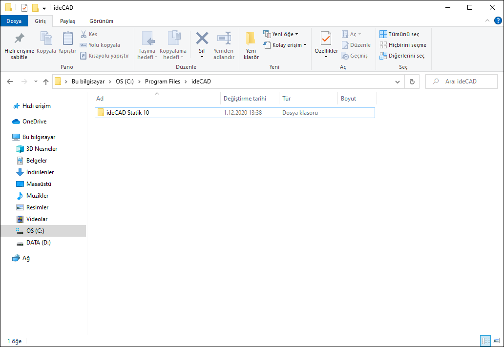

  • C:\Program Files\ideCAD\ideCAD Statik 10 klasörünü siliniz.

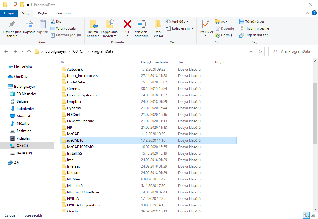

  • C:\Programdadata\ideCAD10 klasörünü siliniz.

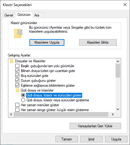

  • ProgramData klasörünü göremiyorsanız, gizli konumda olabilir. "Klasör ve Arama seçenekleri" bölümünden "Gizli dosya ve klasörleri göster" seçeneğini işaretleyerek görünür hale getirebilirsiniz.

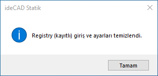

  • “Registry (kayıtlı) giriş ve ayarları temizlendi” şeklinde bir mesaj gelene kadar Ctrl + Shift tuşlarına basmaya devam ediniz.
  • Mesaj arka planda kalabilir. Çıkan mesajı gözlemleyiniz.
  • Tamam butonuna tıklayarak diyaloğu kapatınız. ideCAD açılacaktır.
