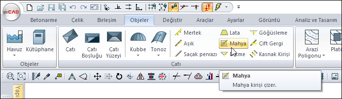

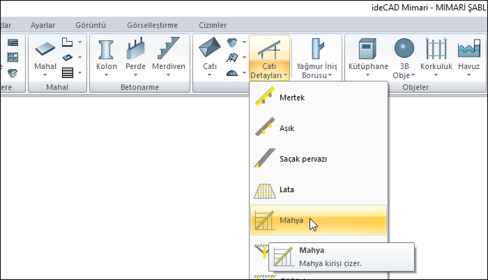

Mahya Komutunun Yeri
Mimari Programda
Mahya komutuna ribbon menü Giriş sekmesi Çatı başlığı altından ulaşabilirsiniz.
Statik Programda
Mahya komutuna ribbon menü Objeler sekmesi Çatı başlığı altından ulaşabilirsiniz.

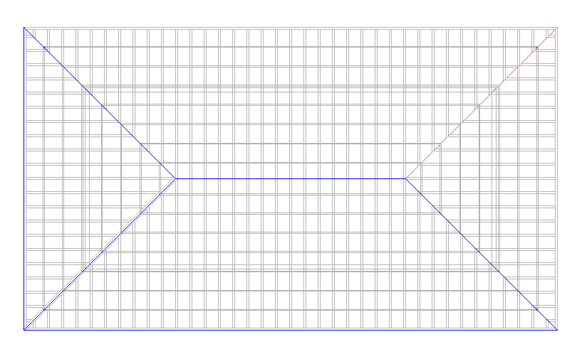

Mahya çizmek için:
  • Ribbon menüde Mahya ikonunu tıklayın.
  • Mahya oluşturmak istediğiniz çatı kırım hattı üzerine farenin sol tuşu ile tıklayın.
  • Mahya diyaloğu ekrana gelecektir. Burada gerekli ayarları yapın ve Tamam butonuna basın.
  • Mahya çizimi tamamlanacaktır.
  • Yukarıdaki işlem sırası ile diğer mahyaları da oluşturun.
İşlem adımı

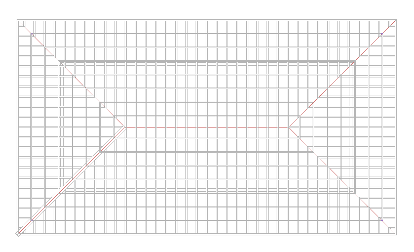

Mahya komutundayken çatı yüzey kesişiminin seçilmesi

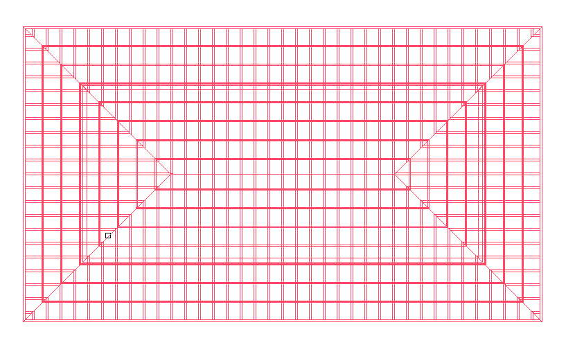

Mahya önizlemelerinin oluşması

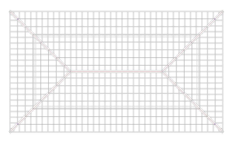

Mahya ayarları diyaloğunda ayarların yapılması - mahya genişliğinin 15 girilmesi
Girilen değere göre önizlemenin değişmesi

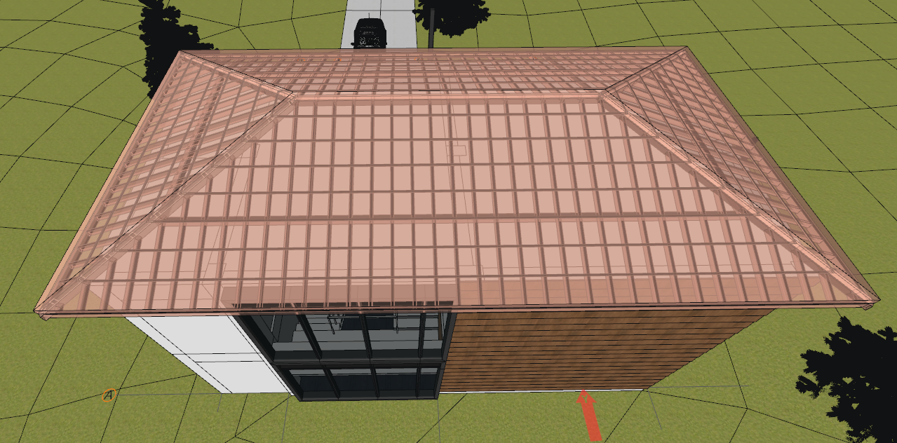

Mahyanın oluşması
Mahyaların oluşması
