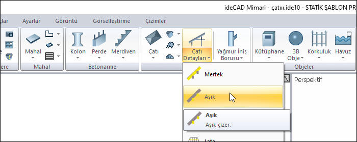

Mimari Programda
Aşık komutuna ribbon menü Giriş sekmesi Çatı başlığı altından ulaşabilirsiniz.

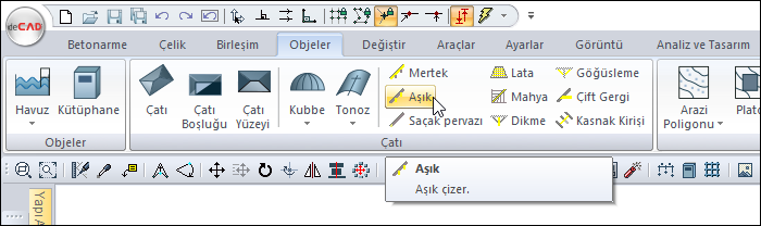

Statik Programda
Aşık komutuna ribbon menü Objeler sekmesi Çatı başlığı altından ulaşabilirsiniz.

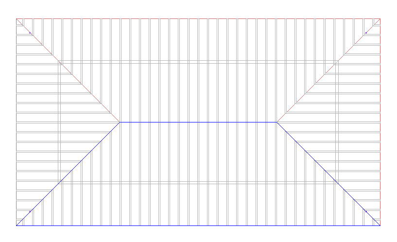

Aşık çizmek için:
  • Ribbon menüde Aşık ikonunu tıklayın.
  • Aşık oluşturmak istediğiniz çatı saçağı üzerine farenin sol tuşu ile tıklayın.
  • Aşık diyaloğu ekrana gelecektir. Burada gerekli ayarları yapın ve Tamam butonuna basın.
  • Aşık çizimi tamamlanacaktır.
  • Yukarıdaki işlem sırası ile diğer aşıkları da oluşturun.

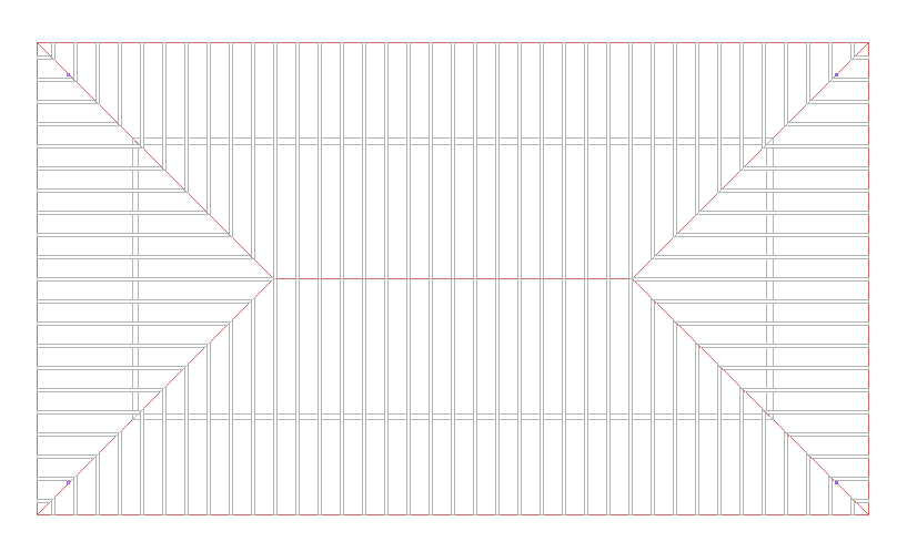

İşlem adımı
Aşık komutundayken çatı saçağının seçilmesi
Aşık önizlemelerinin oluşması

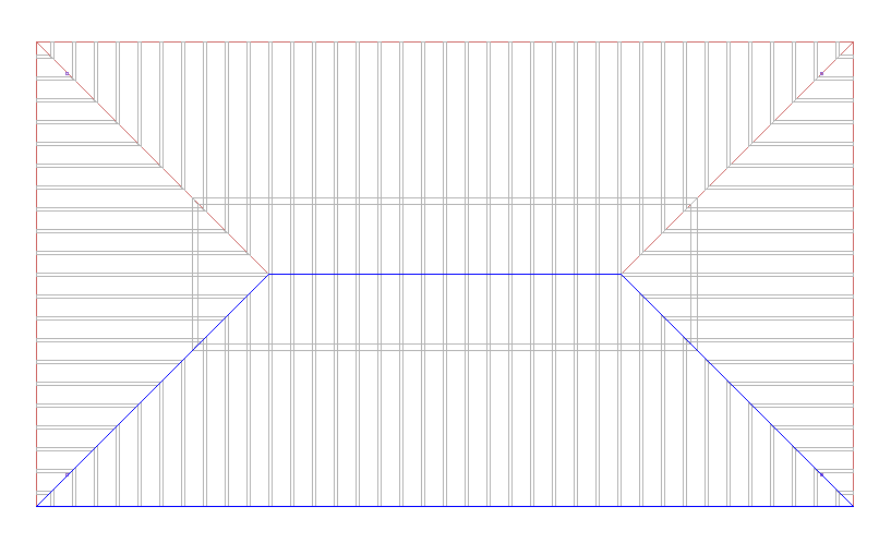

Aşık ayarları diyaloğunda ayarların yapılması - aşık mesafesinin 150 girilmesi
Girilen mesafeye göre önizlemenin değişmesi
Aşıkların oluşması
