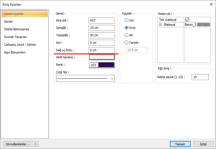

Sağ uç kotu özelliğine Kiriş Ayarları diyaloğundan ulaşabilirsiniz.

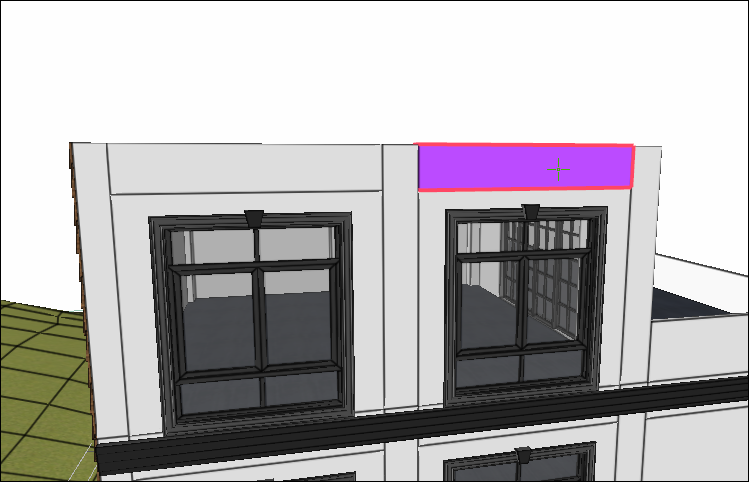

  • Eğik yapacağınız kirişi seçin ve ayarlarına girin.

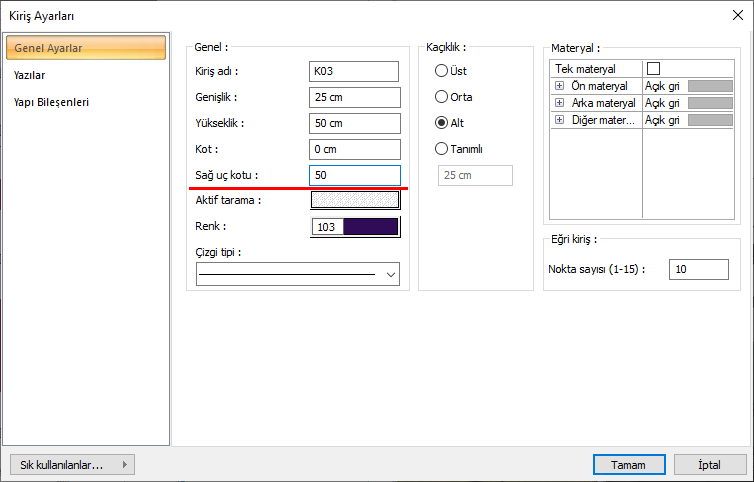

  • Sağ uç kotu satırına kot değeri girin.
  • Tamam butonunu tıklayarak diyaloğu kapatın.

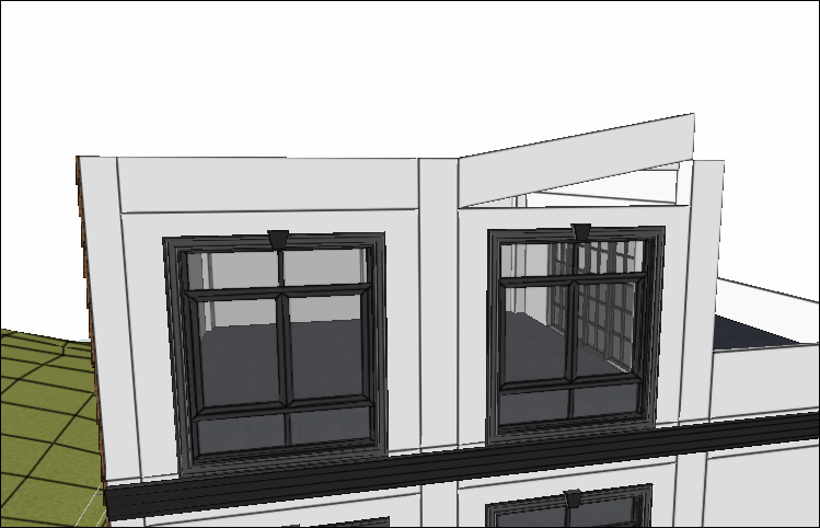

  • Girdiğiniz değere göre kirişiniz değişecektir.

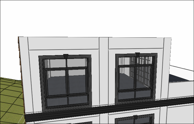

Sağ uç kotu değişmeden önce kiriş
Eğik yapılacak kirişin seçilmesi
Sağ uç kotuna değer girilmesi
Sağ uç kotu değiştikten sonra kiriş
