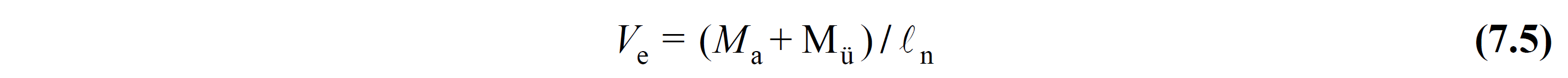

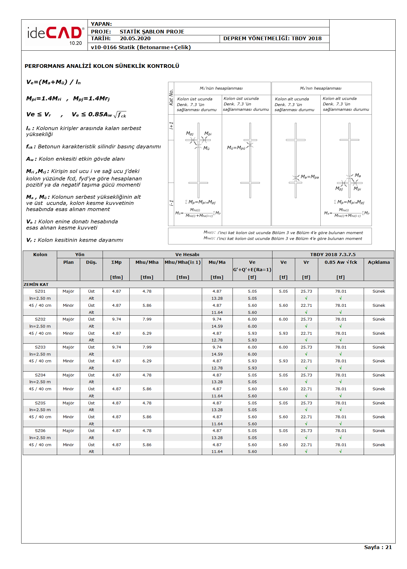

Kolonlar için Ve hesabı TBDY 7.3.7 'de belirtilen Kolonların Kesme Güvenliği koşullarına göre yapılmaktadır. Bu durumda kolonlar için tasarım kesme kuvveti olan Ve değeri Denk.(7.5) ile hesaplanmaktadır. TBDY 7.3.7 'ye göre hesaplanan Ve değeri Denk.(7.10) 'daki koşulları sağlıyor ise sünek kolon, sağlamıyor ise gevrek kolon olarak sınıflandırılır. Ma ve Mü sırasıyla kolonun sertbest yüksekliğinin alt ve üst ucunda, kolon kesme kuvvetinin hesabında esas alınan moment değeridir. Kolonlar için Ve, Ma ve Mü hesabının detaylı açıklaması Kolonların Kesme Güvenliği Kontrolü başlığında anlatılmıştır. Ancak Ma ve Mü momentleri hesaplanırken kullanılan moment kapasitesi değerleri pekleşme gözönüne alınmadan yapılır.

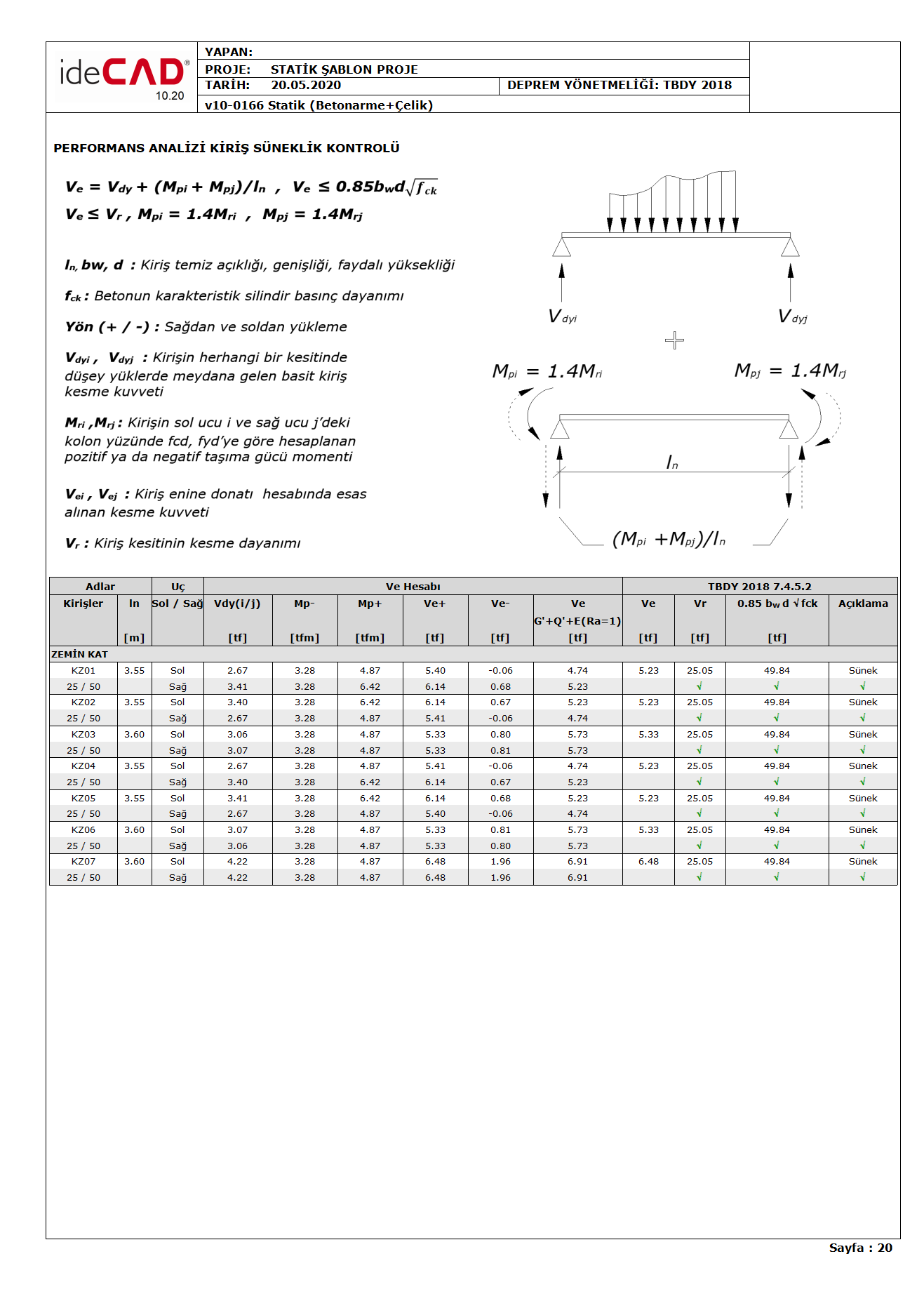

Kirişler için Ve hesabı TBDY 7.4.5 'de belirtilen Kirişlerin Kesme Güvenliği koşullarına göre yapılmaktadır. Bu durumda kirişler için tasarım kesme kuvveti olan Ve değeri Denk.(7.9) ile hesaplanmaktadır. Denk.(7.9) 'da verilen Mpi ve Mpj kirişin sol ucu i 'deki ve sağ ucu j 'deki taşıma gücü momentleridir. TBDY 7.4.5 'de Mpi ve Mpj değerleri pekleşme etkisi gözönüne alınarak hesaplanmaktadır. Ancak TBDY 15.5.2.2(a) 'ya göre mevcut yapıların doğrusal performans analizinde Mpi ve Mpj değerleri pekleşme etkisi olmaksızın hesaplanan taşıma gücü momentleridir. Bu nedenle Mevcut yapıların değerlendirilmesinde Şekildeğştirmeye Göre Değerlendirme ve Tasarım yaklaşımı doğrusal deprem hesabı yöntemi ile uygulandığında, Ve değeri bilgi düzeyi ile uyumlu olacak şekilde mevcut malzeme dayanımı pekleşme etkisi dikkate alınmaksızın kullanılmaktadır. Kirişlerin TBDY 7.4.5 'de belirtilen kirişlerin kesme güvenliği hesabının detaylı açıklaması Kirişlerin Kesme Güvenliği başlığında anlatılmıştır.

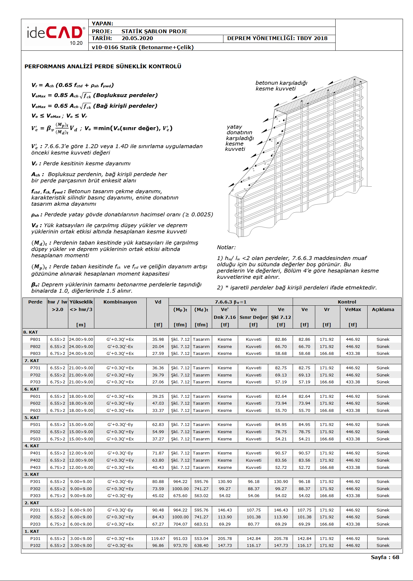

Perdeler için Ve hesabı TBDY 7.6.6 'da belirtilen Perdelerin Kesme Güvenliği koşullarına göre yapılmaktadır. Bu durumda kirişler için tasarım kesme kuvveti olan Ve değeri Denk.(7.16) ile hesaplanmaktadır. Ancak TBDY 7.6.6 'da belirtilenin aksine mevcut yapıların doğrusal performans analizinde βv=1 olarak alınır. Denk.(7.16) 'da (Mp)t değeri perdenin taban kesitindeki moment kapasitesidir. Bu değer pekleşme etkisi olmaksızın bilgi düzeyi ile uyumlu olacak şekilde mevcut malzeme dayanımı kullanılarak hesaplanır. Perdelerin tasarım kesme kuvveti hesabının detaylı açıklaması Perde Tasarım Kesme Kuvvetleri başlığı altında detaylı biçimde açıklanmıştır.

Aşağıdaki resimlerde Mevcut yapıların ŞGDT yaklaşımı doğrultusunda doğrulsa deprem hesabı ile değerlendirilmesindeki kolon, kiriş ve perde süneklik kontrolleri gösterilmektedir.
