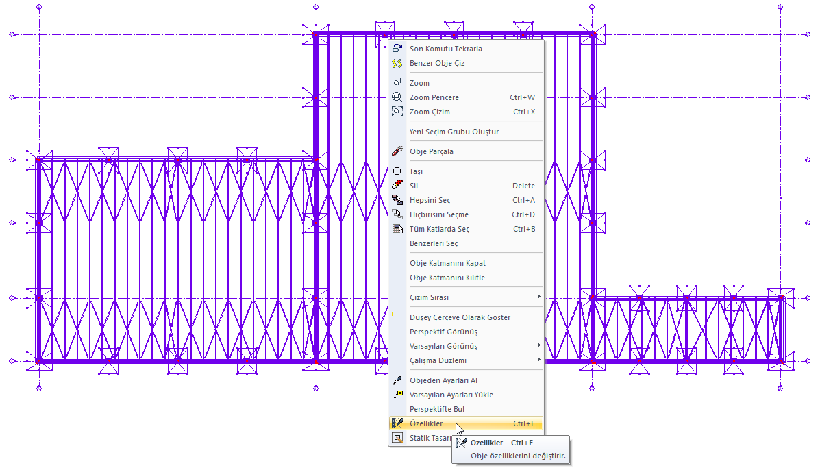

Bölüm Uzunluğunun Yeri
Holü seçin ve farenin sağ tuşuna tıklayın. Açılan sağ tuş menüden Özellikler satırını tıklayın.

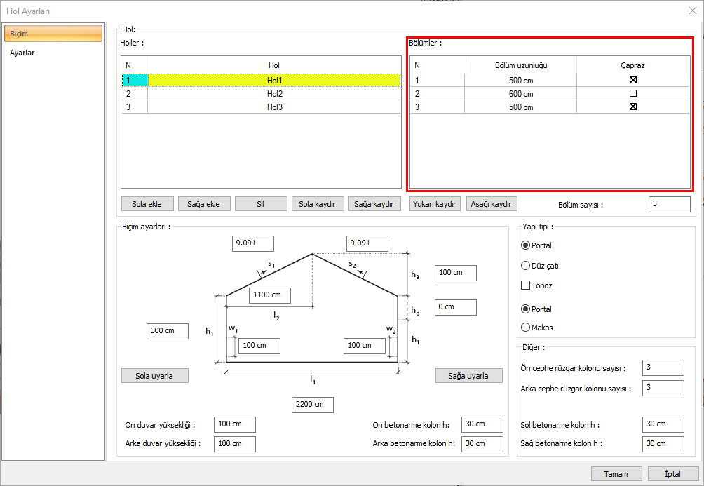

  • Hol ayarlarına girin.
  • Holler listesinden bölüm uzunluğunu değiştirmek istediğiniz holü seçin.
  • Yeni bir değer verin.
  • Bölüm uzunlukları verdiğiniz değere göre değişecektir.

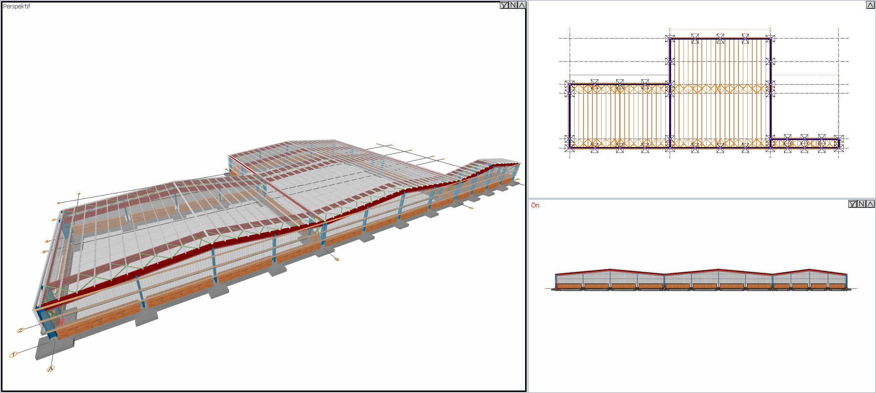

Bölüm 1 uzunluğu 500 cm, bölüm 2 600 cm, bölüm 3 500 cm olduğunda hollerin durumu

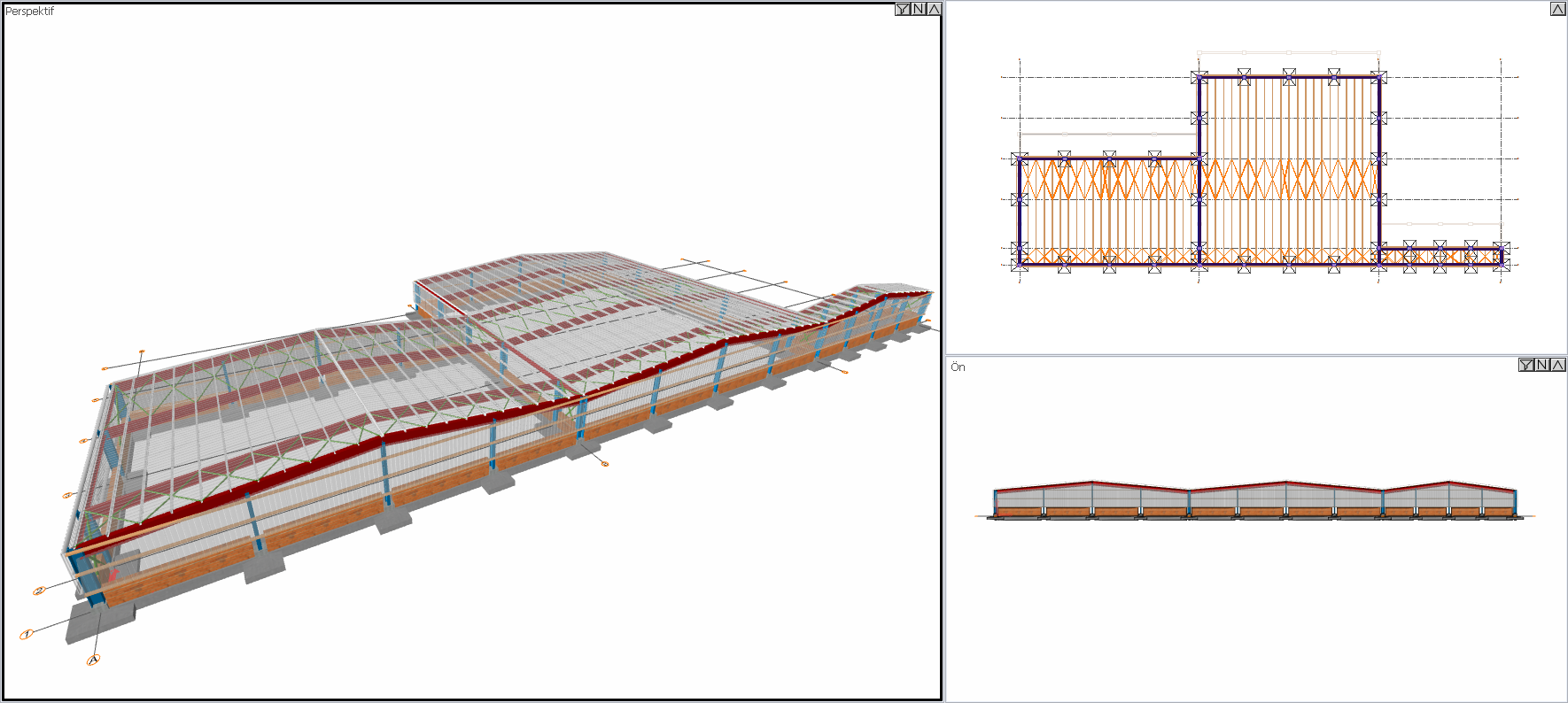

Bölüm 1 uzunluğu 200 cm, bölüm 2 600 cm, bölüm 3 500 cm olduğunda hollerin durumu

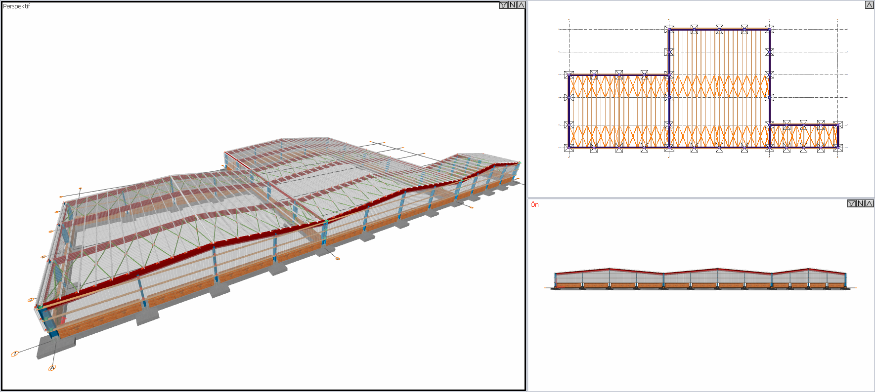

Bölüm 1 uzunluğu 200 cm, bölüm 2 1000 cm, bölüm 3 200 cm olduğunda hollerin durumu
Not: Aynı hizada yer alan bölüm uzunlukları için aynı değer kullanılır. Bölüm uzunluğunda yapılan bir değişiklik, hizasındaki bütün hollere otomatik uygulanır.
