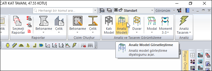

Analiz Modeli Görünümü Özelliğinin Yeri
Ribbon menü Betonarme sekmesi Analiz ve Tasarım Görüntüleme başlığı altından Analiz Modeli komutuna tıklayarak Analiz Modeli sekmesinden ulaşabilirsiniz.

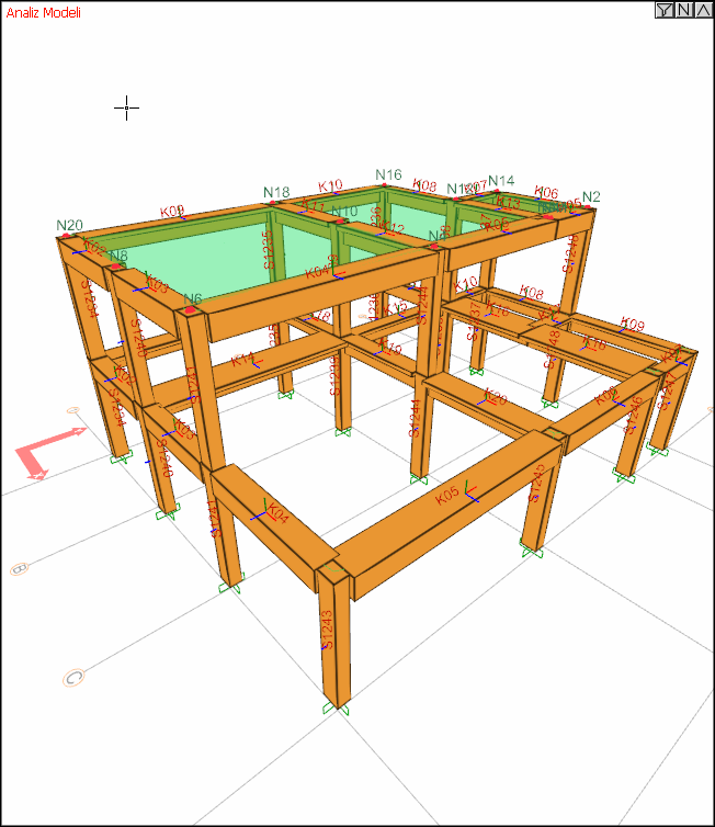

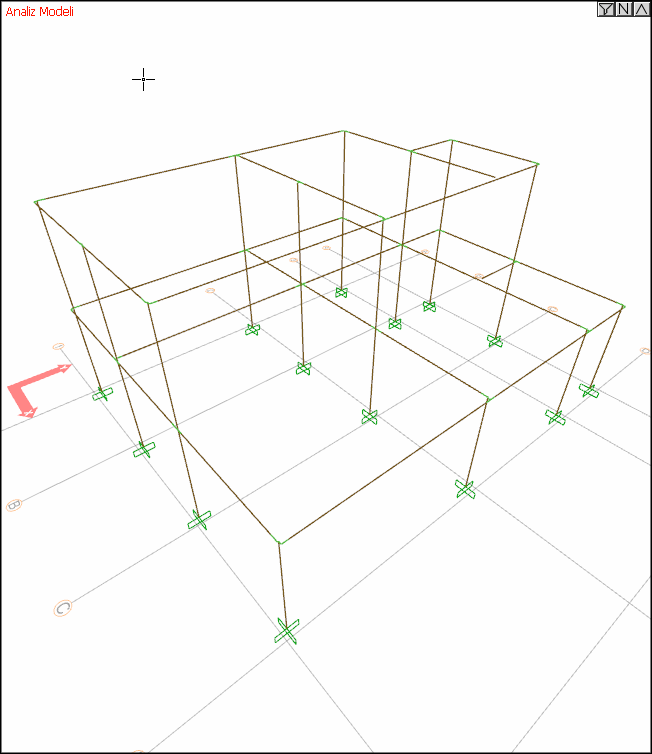

Tüm seçenekler işaretliyken örnek ekran görüntüsü

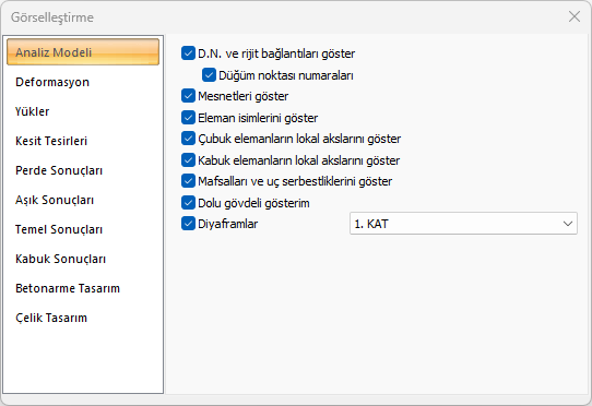

Analiz Modeli Sekmesi

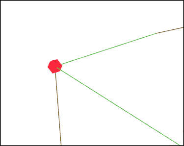

D.N. ve rijit bağlantıları göster
İşaretlenirse analiz modeldeki eleman birleşimlerime oluşturulan tüm düğüm noktaları kırmızı nokta olarak gösterilir.

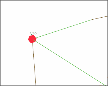

Düğüm noktası numaraları
Düğüm Noktası Göster işaretli ise aktif olur. İşaretlenirse tüm düğüm noktalarının isimleri de gösterilir.
Mesnetleri göster
İşaretlenirse çerçeve sistemdeki mesnetler gösterilir.
Eleman isimlerini göster
İşaretlenirse elemanların isimleri her bir elemanın üzerinde gösterilir. Örneğin K109, S1235 elemanın adı gibi.

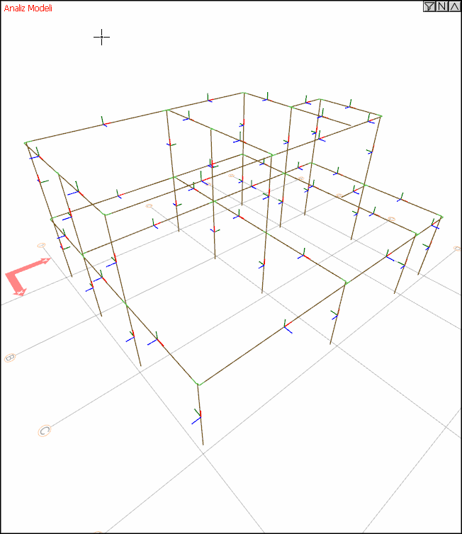

Çubuk elemanların lokal akslarını göster
İşaretlenirse çubuk elemanların lokal aksları elemanlar üzerinde gösterilir. Daha detaylı bilgi için Çubuk Sonlu Eleman Lokal Aksları.
Kabuk elemanların lokal akslarını göster
İşaretlenirse kabuk elemanların lokal aksları elemanlar üzerinde gösterilir. Daha detaylı bilgi için Kabuk Sonlu Eleman Lokal Aksları.
Mafsalları ve uç serbestliklerini göster
İşaretlenirse mafsal ve uç serbestliği tanımlanmış elemanların bilgisi eleman üzerinde gösterilir.

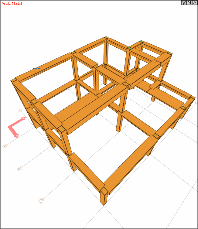

Dolu/Çubuk gövdeli gösterim

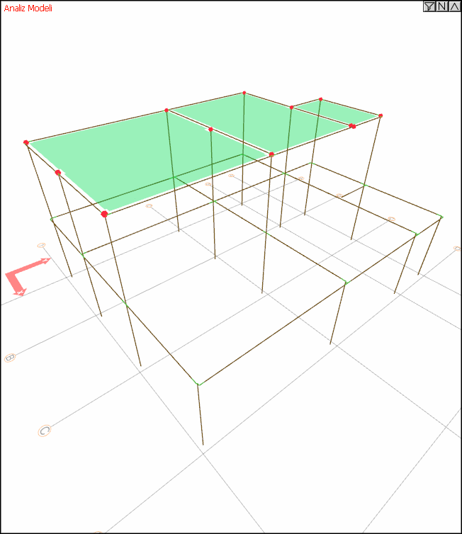

Diyaframlar
Bu seçenek işaretlenirse analiz sonrasında sistemde bulunan tüm diyaframlar seçilen kata göre gösterilir.
1. kat diyaframı örnek gösterilmiştir.
