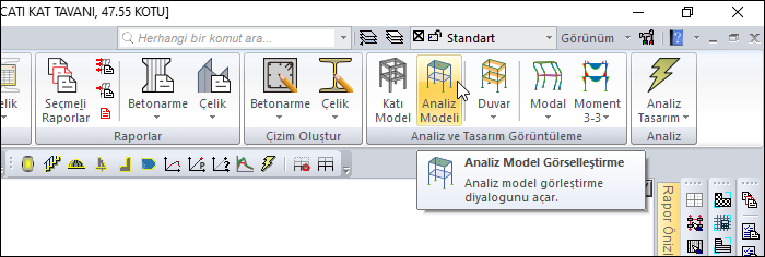

Sürekli Temel Kesit Tesirleri Görünümü Özelliğinin Yeri
Ribbon menü Betonarme sekmesi Analiz ve Tasarım Görüntüleme başlığı altından Analiz Modeli komutuna tıklayarak Temel Sonuçları sekmesine ulaşabilirsiniz.

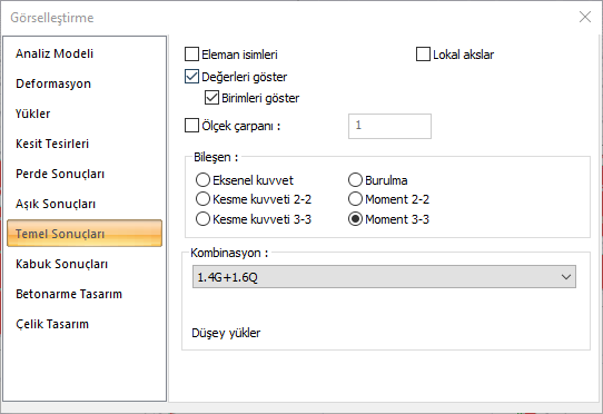

Temel Sonuçları Sekmesi
Eleman isimleri
İşaretlenirse elemanların yapı ağacında elemanlar klasörüne karşılık gelen isimleri her bir elemanın üzerinde gösterilir.
Lokal akslar
İşaretlenirse elemanların lokal aksları elemanlar üzerinde gösterilir.
Değerleri göster
Birimleri göster
Değerleri Göster işaretli ise aktif olur. İşaretlenirse iç kuvvetlere ait birimler yapı üzerinde gösterilecektir.
Ölçek çarpanı
Seçenek işaretli değilse iç kuvvet diyagramları için programın uygun gördüğü ölçek çarpanı uygulanır. İşaretlenirse sağında yer alan kutucuğa istenilen ölçek çarpanı değeri elle girilebilir.
Bileşen

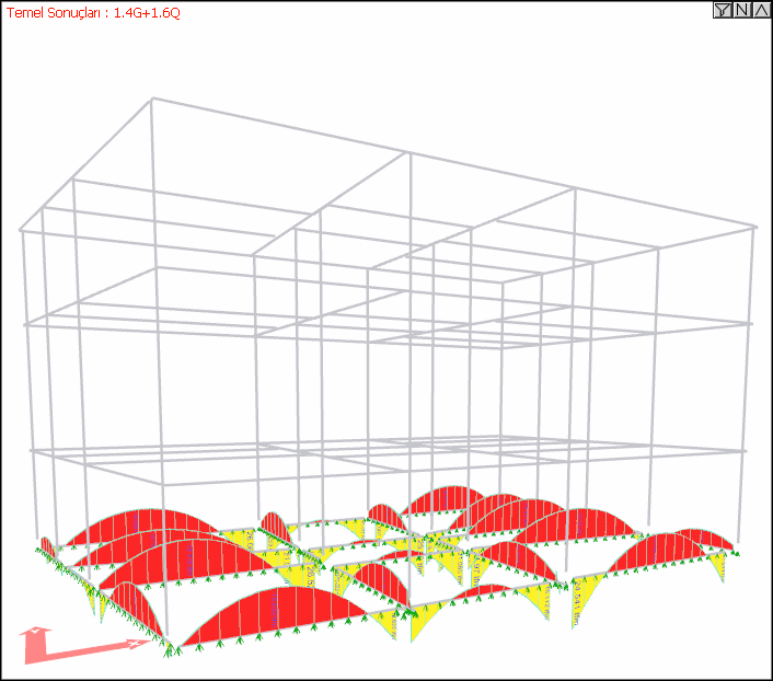

Temellerde oluşan normal kuvvet, kesme kuvveti ve moment değerleri eleman lokal akslarında seçilen herhangi bir kombinasyon için gösterilir.
Sürekli Temellerde 1.4G+1.6Q Moment 3-3 diyagram örneği

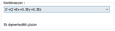

Kombinasyon
Listeden uygun yük kombinasyonu seçilerek bu kombinasyondan dolayı temellerde oluşan, bileşen sekmesinde seçilmiş, iç kuvvetler grafik olarak yapı üzerinde incelenebilir.
