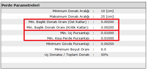

Aşağıdaki resimde Perde Ön Bilgileri raporunun Perde Parametreleri başlıklı tablosu gösterilmiştir. Bu raporda 7.6.5.1 'de belirtilen perde uç bölgesi minimum boyuna donatı oranı değerleri gösterilmektedir.

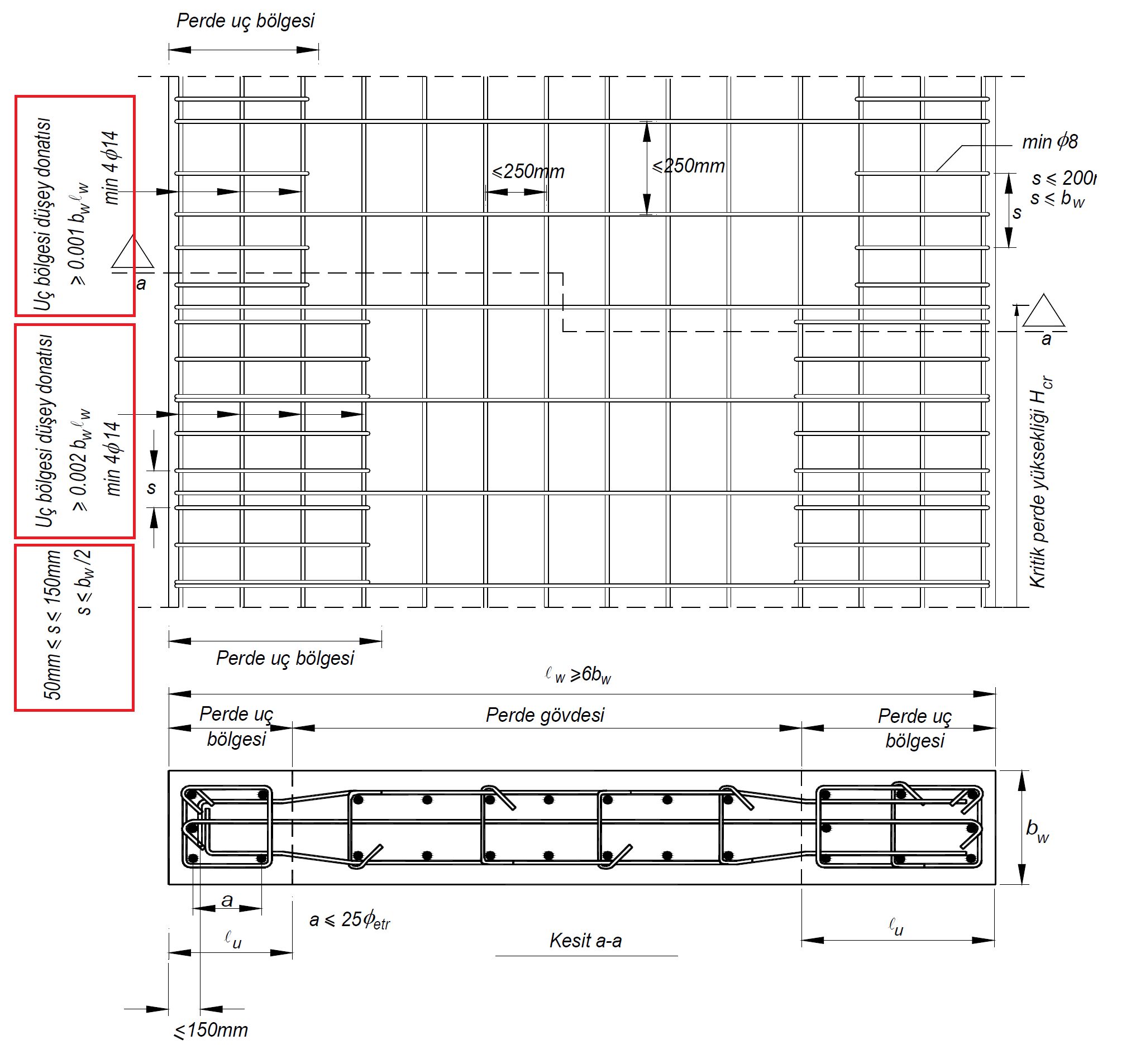

Perde uç bölgelerinde 7.6.5.1 'de bahsedilen koşullar TBDY Şekil 7.11 'de belirtilmiştir.

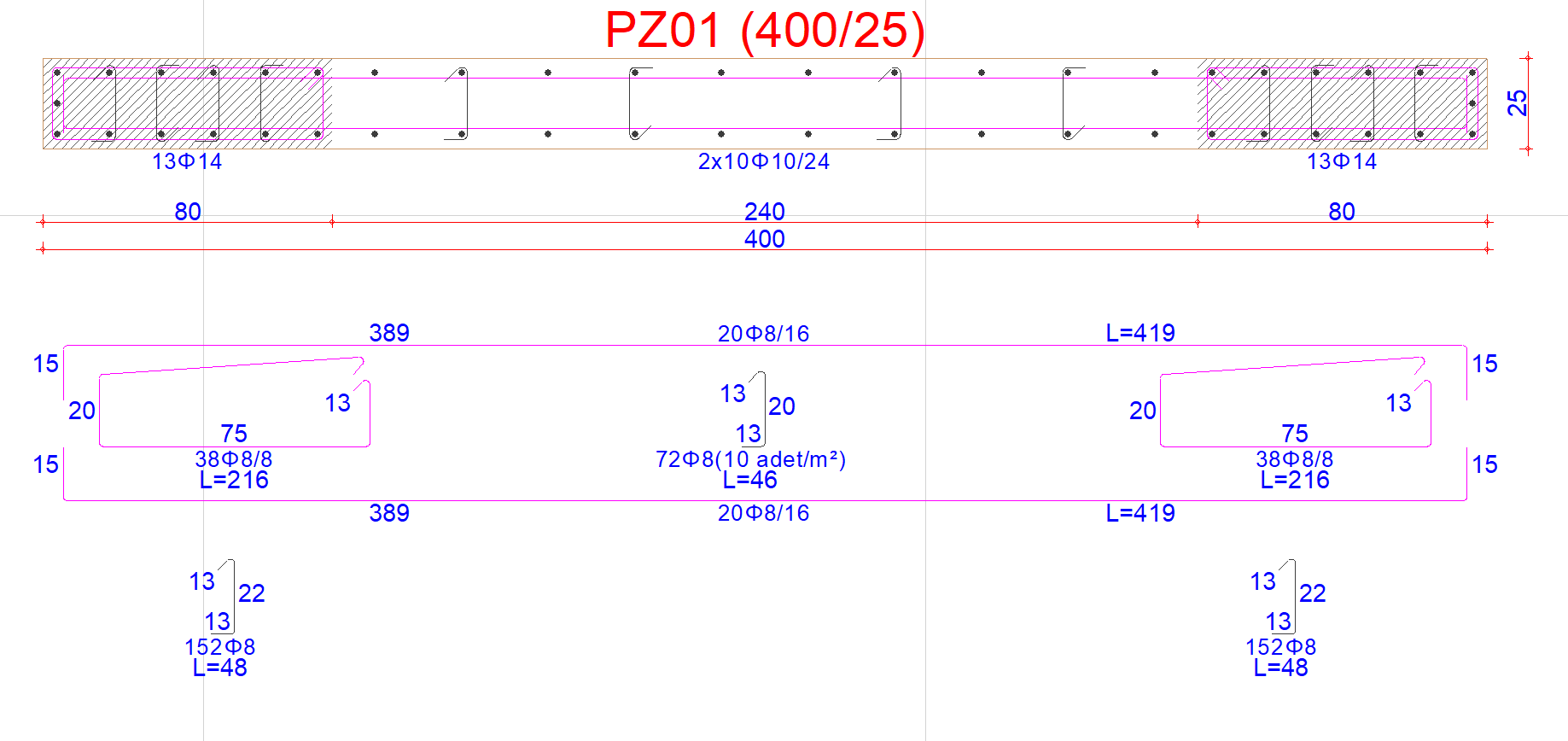

Kritik perde yüksekliği boyunca TBDY Bölüm 7.6.5 'e uygun şekilde oluşturulmuş perde çizimi örneği aşağıdaki resimde gösterilmiştir.

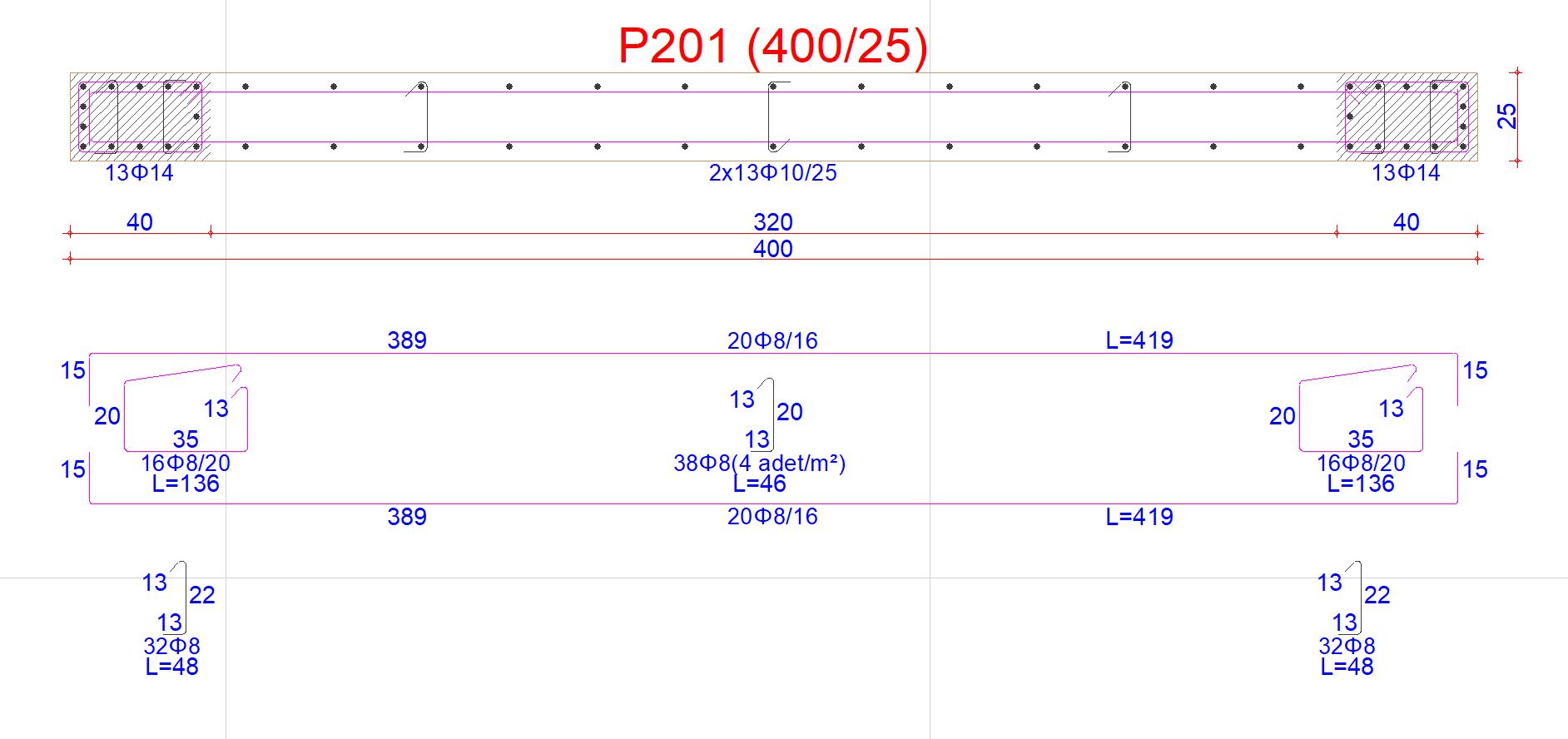

Benzer şekilde kritik perde yüksekliğinin üst bölümünde TBDY Bölüm 7.6.5 'e uygun şekilde oluşturulmuş perde çizimi örneği aşağıdaki resimde gösterilmiştir.
