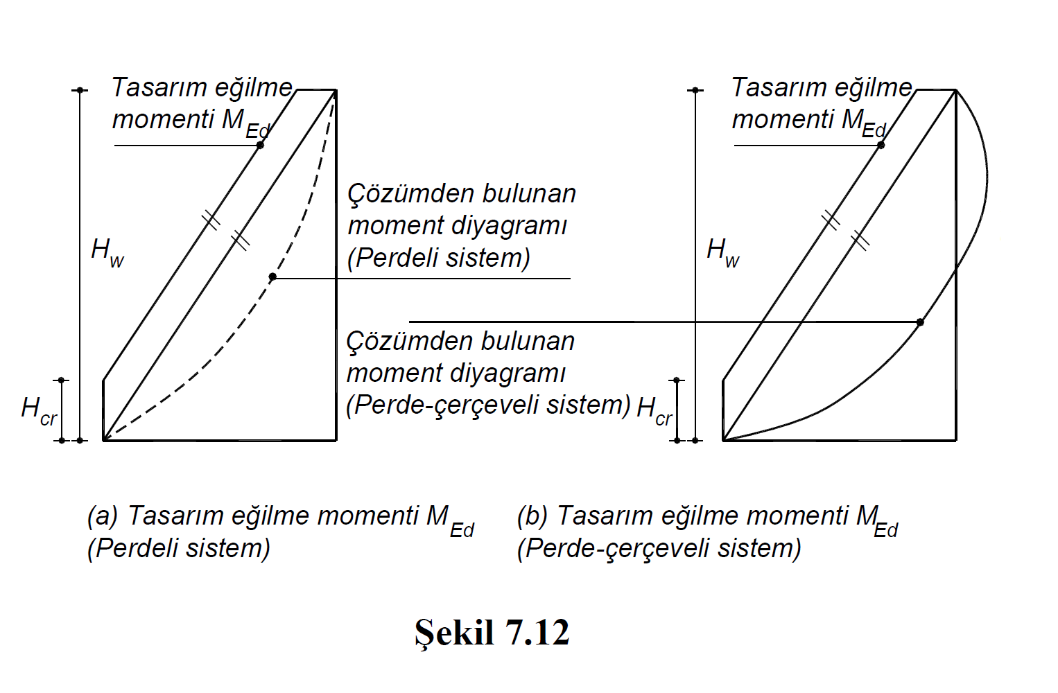

7.6.6.1 – Hw / lw > 2.0 koşulunu sağlayan perdelerde tasarıma esas eğilme momentleri, 7.6.2.2 ’ye göre belirlenen kritik perde yüksekliği boyunca sabit bir değer olarak, perde tabanında Bölüm 4 ’e göre hesaplanan eğilme momentine eşit alınacaktır. Kritik perde yüksekliğinin sona erdiği kesitin üstünde ise, Bölüm 4 ’e göre perdenin tabanında ve tepesinde hesaplanan momentleri birleştiren doğruya paralel olan doğrusal moment diyagramı uygulanacaktır (Şekil 7.12). 3.3.1.1 ’de verilen koşulları sağlayan bodrumlu binalarda sabit perde momenti, 7.6.2.2 ’de tanımlanan kritik perde yüksekliği boyunca gözönüne alınacaktır.
Hw / lw ≤ 2.0 olan perdelerin bütün kesitlerinde tasarım eğilme momentleri, Bölüm 4 ’e göre hesaplanan eğilme momentlerine eşit alınacaktır.
