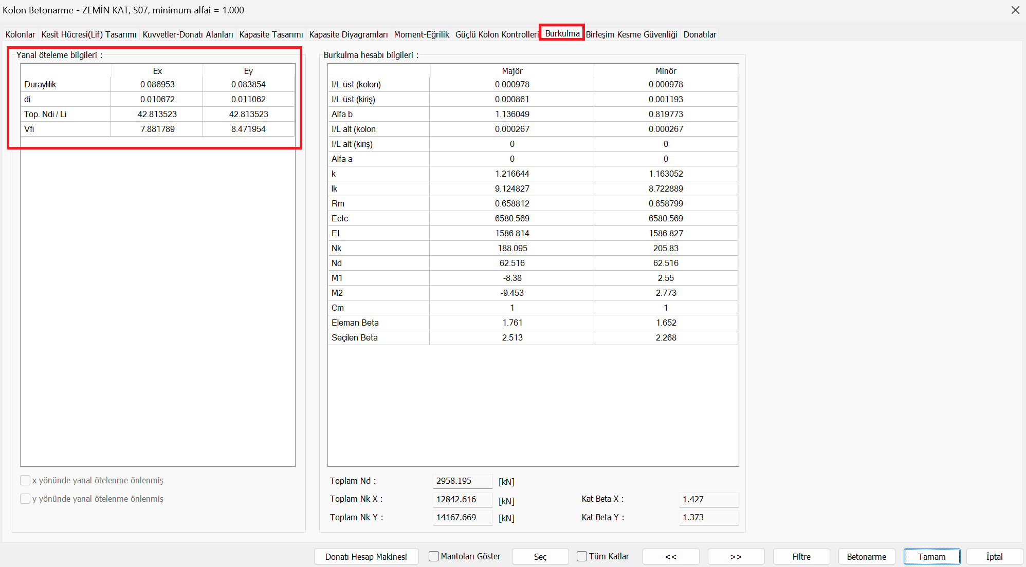

Moment Büyütme Yöntemi
TS 500 7.6.1 'e göre narinlik oranının (lk/i)≤100 sınırını aşmadığı elemanların hesabında, TS500 Madde 7.6.2 de verilen yaklaşık yöntem kullanılabilir. ideCAD Statik bu anlamda betonarme kolonlardaki narinlik etkisini TS500 7.6.2 'de belirtilen Moment Büyütme Yöntemi ile otomatik olarak hesaplar.
Kesiti ve eksenel kuvveti yüksekliği boyunca değişmeyen kolonlara uygulanabilen bu yaklaşık yöntemde, tasarımda kullanılacak tasarım momenti, doğrusal elastik davranış varsayımlarına dayalı çözümlemeden elde edilen ve TS 500 Madde 6.3.10 da verilen minimum dışmerkezlik koşulunu sağlamak zorunda olan, en büyük kolon uç momentinin bir çarpan ile büyütülmesiyle bulunur.
Yanal Öteleme Ölçütü
TS 500 Madde 7.6.2.1 'de belirtildiği üzere yapı sistemi içinde yatay kuvvetlere karşı yeterli rijitlik sağlayan perde duvar veya benzeri elemanlar varsa, yanal ötelenmenin önlenmiş olduğu varsayılabilir. Doğrusal malzeme davranışı varsayımı ile yatay ve düşey yükler altında yapılan ikinci mertebe yapısal çözümlemeden elde edilen kolon uç momentlerinin, aynı varsayımlar ve yükler altında yapılan birinci mertebe çözümlemesinden elde edilen kolon uç momentlerinden en çok %5 kadar farklı olduğu durumlarda, yanal ötelenmenin önlenmiş olduğu kabul edilir.
İkinci mertebe çözümlemesi yapılmıyorsa, yapının herhangi bir katı için taşıyıcı sistemin bütünü gözönünde tutularak hesaplanan duraylılık (stabilite) göstergesi aşağıda belirtilen sınırı aşmadığı durumlarda da, o katta yeterli rijitlik bulunduğu ve yanal ötelenmenin önlenmiş olduğu varsayılır.
Bu hesaplarda, çatlamamış kesit varsayımı ve Fd = 1.0G + 1.0Q + 1.0E ve Fd = 1.0G + 1.3Q + 1.3W yük birleşimlerinden bulunan değerlerden elverişsiz olanı temel alınır.
Yatay ötelenmesi önlenmiş veya önlenmemiş olan sistemin burkulma hesabında yanal öteleme ölçütü ile ilgili hesaplamalar Kolon Betonarme penceresinde görülebilir.

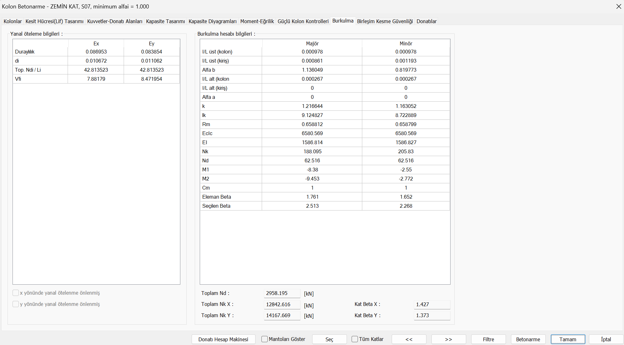

Burkulma Yükü
TS 500 Madde 7.6.2.4 'te belirtildiği üzere; Kolon burkulma yükü, Euler denklemiyle hesaplanır.
Kolon etkili eğilme rijitliği (EI), aşağıda verilen denklemlerden elde edilir.
Burada EcIc tüm beton kesitinin eğilme rijitliğidir. Sünme oranı Rm, yanal ötelenmesi önlenmiş sistemlerde, düşey yüklerden elde edilen kolon hesap eksenel kuvvetindeki kalıcı yük katkısının, toplam değere oranıdır.
Sünme oranı Rm, yanal ötelenmesi önlenmemiş sistemlerde ise, tüm kat kolonları hesap kesme kuvvetlerindeki (Vd) kalıcı yük katkısı toplamının, hesap kesme kuvvetleri toplamına oranıdır

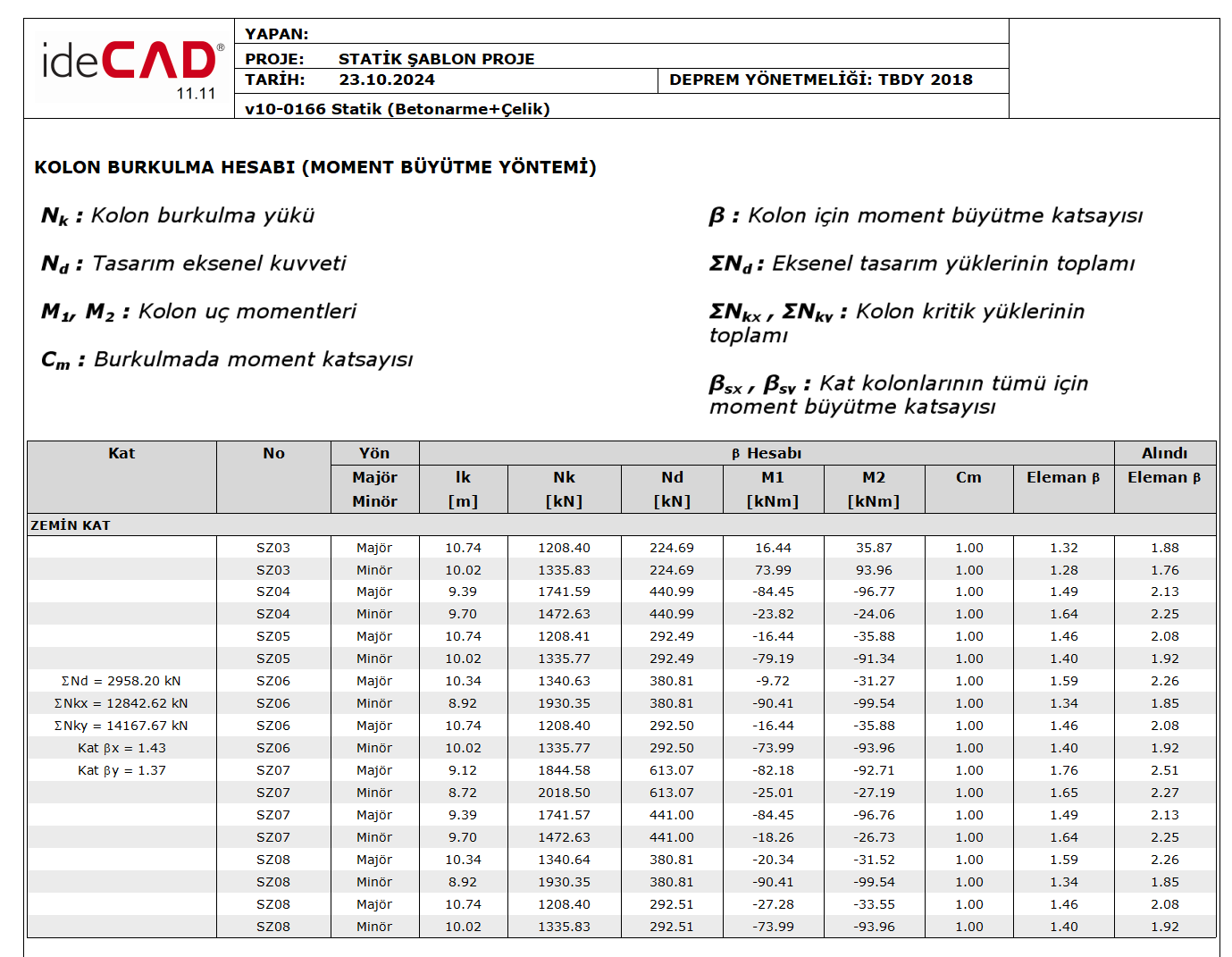

Moment Büyütme Katsayısı
TS 500 Madde 7.6.2.5 'te belirtildiği üzere; yanal ötelenmesi önlenmiş kolonlar ve yatay ötelenmesi önlenmemiş kolonlar için moment büyütme katsayıları aşağıda belirtildiği şekli ile hesaplanır.
a) Yanal ötelenmesi önlenmiş kat kolonlar için;
Burada,
denklemiyle hesaplanırken (M1/M2) oranı tek eğrilikli kolonlarda pozitif, çift eğrilikli kolonlarda negatif alınır. Kolon uçları arasında etkiyen herhangi bir yatay yük varsa, Cm = 1,0 alınır.
Tasarımda kullanılacak tasarım momenti, TBDY içerisinde şart koşulan diğer artırımlar da gözönüne alınarak TS500 Denklem 7.26 ile hesaplanır.
Burada M2, TS 500 Denklem 6.16 'da tanımlanan minimum dışmerkezlik temel alınarak bulunan moment değerinden az olamaz.
b) Yanal ötelenmesi önlenmemiş kat kolonlar için;
Burada ∑Nd ve ∑Nk ,o kattaki basınç elemanlarının taşıdıkları eksenel tasarım yüklerinin toplamı ve kolon kritik yüklerinin toplamıdır. Bu değerler aşağıdaki koşulu sağlamalıdır. Sağlamıyorsa kolon boyutları büyütülmelidir.
Yanal ötelenmesi önlenmemiş kat kolonlarının herbiri için ayrıca bireysel β değerleri de hesaplanır. Bu hesaplarda Cm =1.0 alınmalıdır. Hesap momentinin bulunmasında, β ve βs değerlerinden büyük olanı kullanılır (Md = βM2 ve βsM2 den büyük olanı).
Ancak, serbest boy ile bulunan narinlik oranı,
olan kolonların hesap momentinin bulunmasında, β ve βs değerlerinin çarpımı kullanılır ( Md = ββsM2 ).

Kolon burkulma hesabında yukarıda belirtilen tüm değerler Kolon Betonarme penceresinde görülebilir.
Moment büyütme yöntemine göre hesaplanan değerler raporlanır.
