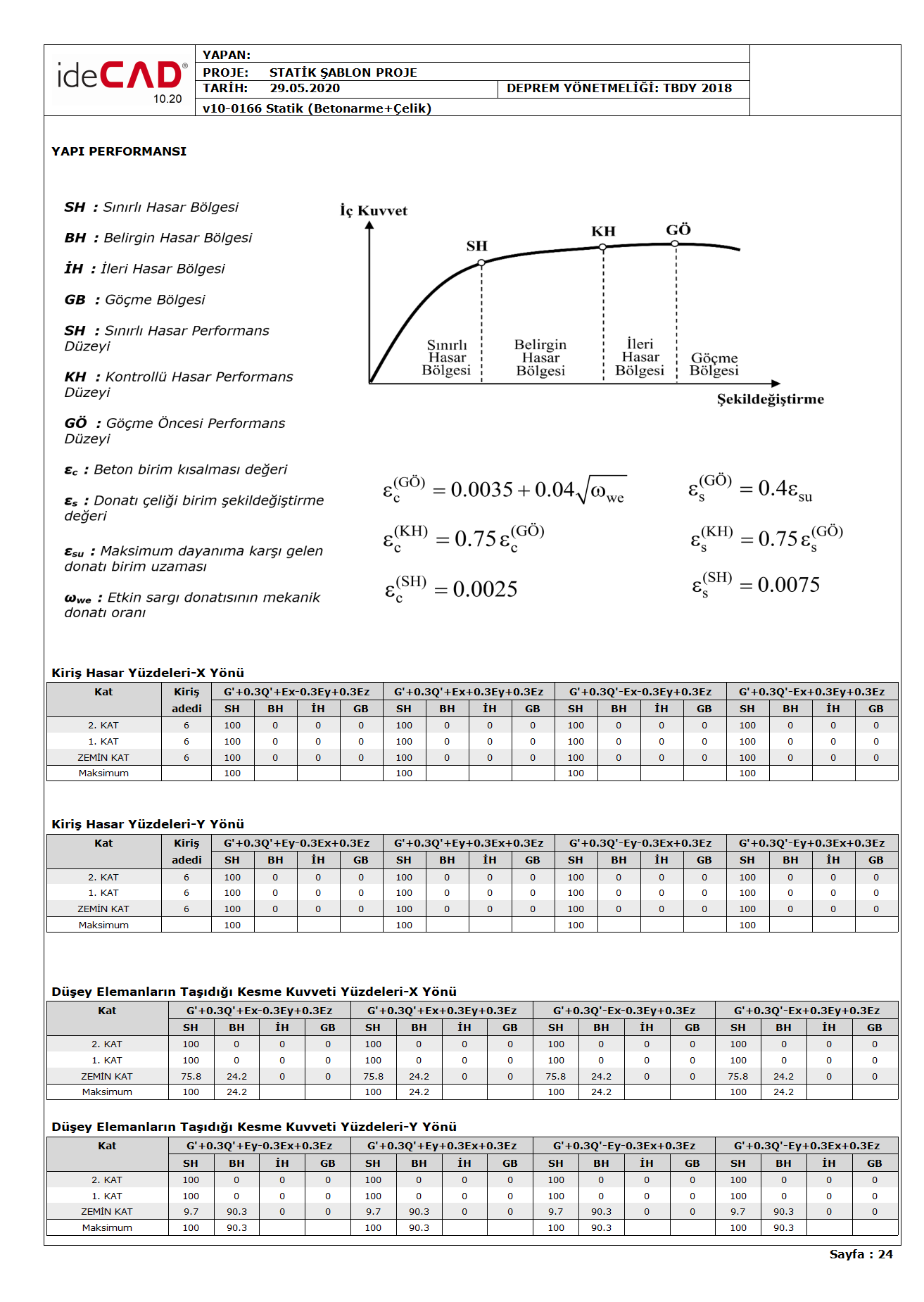

Mevcut binaların Şekildeğiştirmeye Göre Değerlendirme ve Tasarım (ŞGDT) yaklaşımı ile deprem performansının belirlenmesinde TBDY 15.5 'te açıklanan doğrusal hesap yöntemleri veya TBDY 15.6 'da açıklanan doğrusal olmayan hesap yöntemi ile deprem hesabı yapıldıktan sonra TBDY 15.7 'ye göre eleman performansı belirlenir. Eleman performansı belirlenirken, yapıda bulunan tüm elemanların (kolon, kiriş, perde) eleman birim şekildeğiştirme veya plastik dönme istemi değerleri TBDY 15.7.1.3 'de belirlenen eleman birim şekildeğiştirme veya plastik dönme sınırları ile karşılaştırılır. Bu karşılaştırma sonucunda her bir elemanın performansı belirlenmiş olur.

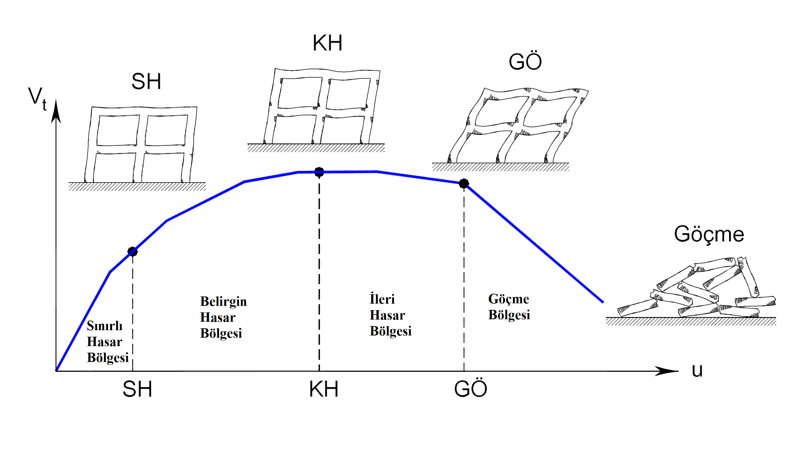

Kritik kesitlerinin hasarı SH ’ya ulaşmayan elemanlar Sınırlı Hasar Bölgesi ’nde, SH ile KH arasında kalan elemanlar Belirgin Hasar Bölgesi ’nde, KH ile GÖ arasında kalan elemanlar İleri Hasar Bölgesi ’nde, GÖ’yü aşan elemanlar ise Göçme Bölgesi ’nde yer alırlar. Her bir elemanın bulunduğu hasar bölgesi ve sınır değerleri yukarıdaki aşağıdaki grafikte gösterilmiştir.

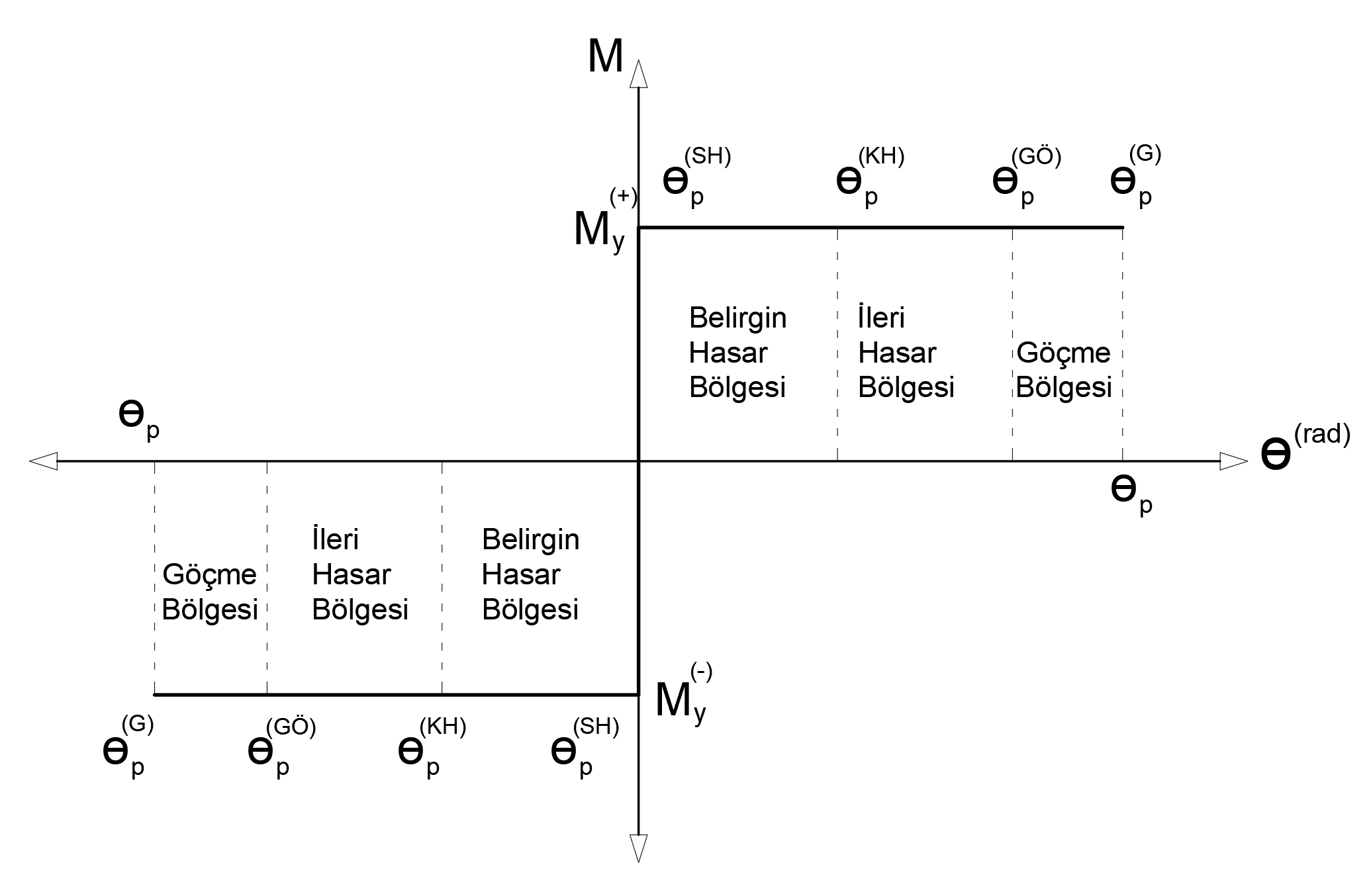

Örneğin herhangi bir plastik mafsalın plastik dönme değerleri (plastik dönme istemi) θp değeri,
  • Sınırlı Hasar (SH) sınır değeri olan θp(SH) değerinden küçük ise eleman Sınırlı Hasar Bölgesi ’nde, θp<θp(SH)
  • Sınırlı Hasarı (SH), θp(SH) ve Kontrollü Hasar (KH), θp(KH) sınır değerleri arasında ise eleman Belirgin Hasar Bölgesi ’nde, θp(SH)<θp<θp(KH)
  • Kontrollü Hasar (KH), θp(KH) ve Göçme Öncesi (GÖ), θp(GÖ) sınır değerleri arasında ise eleman İleri Hasar Bölgesi 'nde, θp(KH)<θp<θp(GÖ)
  • Göçme Öncesi (GÖ), θp(GÖ) sınır değerini aşan elemanlar Göçme Bölgesi 'nde, θp>θp(GÖ)
yer alır. Plastik mafsalların sınır değerleri aşağıda gösterilen moment-plastik dönme grafiğinde işaretlenmiştir. Sınırlı Hasar (SH) değeri görüldüğü üzere sıfır noktasında gösterilmiştir. Bu durumda kesit plastik dönme yapmamış şekildeğiştirmeler elastik sınırlar içerisinde kalmıştır.
