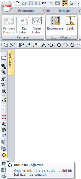

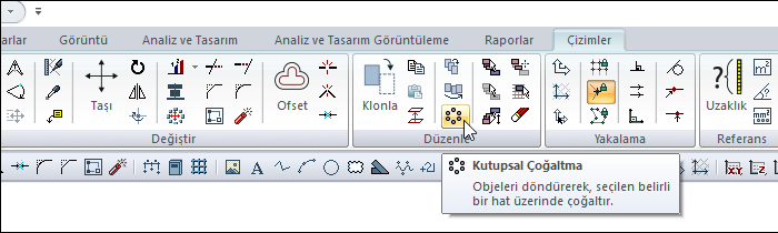

Kutupsal Çoğaltma Komutunun Yeri
Kutupsal Çoğaltma komutu programın sol kenarında bulunan toolbardan çalıştırılabilmektedir.
Ayrıca Çizimler sekmesi Düzenle başlığı altında bulunmaktadır.

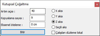

Artım açısı
Çoğaltılacak elemanların arasında bırakılacak uzaklığı belirleyen açı değeri girilir.
Kopyalama sayısı
Çoğaltılacak eleman adedi girilir.
Eksenel öteleme
Tıklanan noktadan, merkezin ne kadar uzağa kaydılacağı girilir. Sıfır bırakılırsa tıklanan nokta merkezdir.
X aksı
X eksenine paralel kopyalama merkezi oluşturmak için seçilir.
Y aksı
Y eksenine paralel kopyalama merkezi oluşturmak için seçilir.
Z aksı
Z eksenine paralel kopyalama merkezi oluşturmak için seçilir.

  • Kutupsal Çoğaltma ikonunu tıklayınız.
  • Çizim alanında çoğaltmak istediğiniz obje ya da objeleri farenin sol tuşu ile tıklayarak seçiniz.
  • Seçimi bitirmek için farenin sağ tuşunu tıklayınız.
  • Kutupsal Çoğaltma diyaloğu karşınıza gelecektir.
  • Gerekli ayarlamaları yaptıktan sonra Bitir butonuna basınız ardından objeler çoğaltılacaktır.
İşlem adımı
Komutun çalıştırılması ve obje seçimi

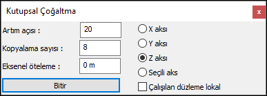

Kolon, z ekseni (kağıt düzlemine dik) ekseni etrafında, çemberler boyunca çoğaltılacaktır. İç içe çemberler konu anlatımına yardımcı olması için çizilmiştir.
Çoğaltma merkezinin seçimi ve parametrelerin verilmesi
Komut uygulandıktan sonra nihai görüntü
