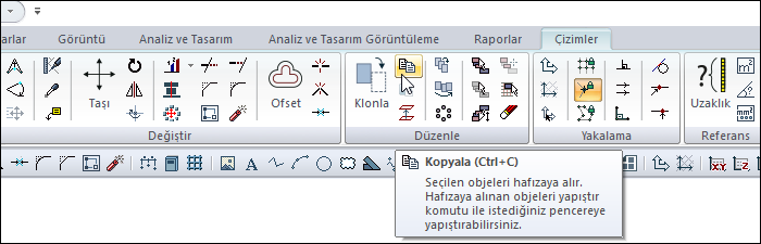

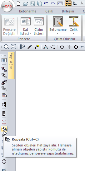

Kopyala (Ctrl+C) Komutunun Yeri
Kopyala komutu programın sol kenarında bulunan toolbardan çalıştırılabilmektedir.
Ayrıca Çizimler sekmesi Düzenle başlığı altında bulunmaktadır.
Ayrıca Ctrl tuşu basılı iken C tuşuna basıldığında komut çalışır.

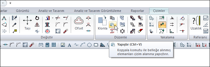

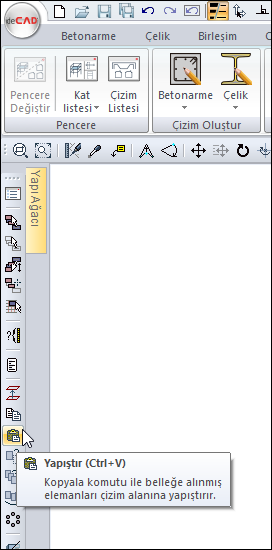

Yapıştır (Ctrl+V) Komutunun Yeri
Kopyala komutundan sonra Yapıştır komutu aktif hale gelir.
Yapıştır komutu programın sol kenarında bulunan toolbardan çalıştırılabilmektedir.
Ayrıca Ctrl tuşu basılı iken V tuşuna basıldığında komut çalışır.

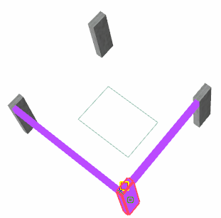

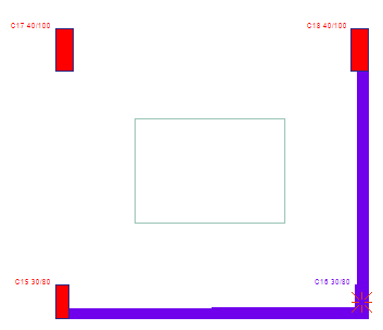

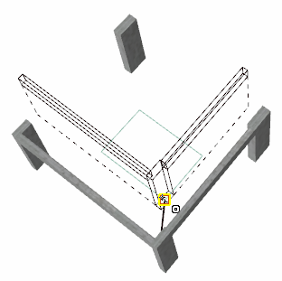

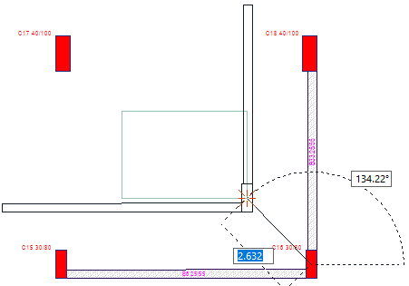

İşlem adımı
Ctrl+C sonrasında objelerin seçilmesi ve referans noktasının verilmesi
Ctrl+V sonrasında objelerin referans noktasına yapıştırılması
Yapıştırma işlemi, aynı katta veya herhangi bir kata geçiş yapılarak kullanılabilir.
3 boyutlu objeler sadece 3 boyutlu kat pencerelerine yapıştırılabilirler. Kopyalanan 2 boyutlu objeler hem 2 boyutlu, hem de 3 boyutlu pencerelere yapıştırılabilirler.
