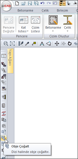

Obje Çoğalt Komutunun Yeri

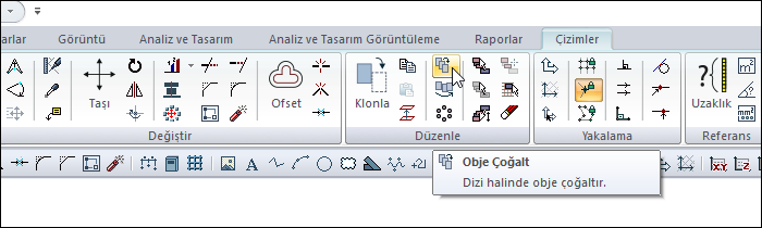

Klonla komutu programın sol kenarında bulunan toolbardan çalıştırılabilmektedir.
Ayrıca Çizimler sekmesi Düzenle başlığı altında bulunmaktadır.

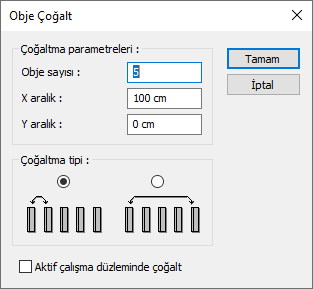

Obje Çoğalt Diyaloğu
Seçenekler
Obje sayısı
Seçilen obje ya da objelerden kaçar adet üretileceğini bu kutucuğa yazılır.
X Aralık
Üretilecek obje ya da objelerin yatay yöndeki öteleme mesafesi girilir. (X yönünde çoğaltılmayacaksa sıfır girilir)
Y Aralık
Üretilecek obje ya da objelerin düşey yöndeki öteleme mesafesi girilir. (Y yönünde çoğaltılmayacaksa sıfır girilir
Çoğaltma tipi
Soldaki seçenek seçilirse iki obje arasındaki mesafe girilen X ve Y aralığı kadar olur.
Sağdaki seçenek seçilirse X ve Y aralıkları obje sayısına bölünür. İki obje arası mesafe bu değer kadar olur. Başka bir deyişle girilen obje sayısı kadar obje girilen aralığa sığdırılır
Aktif çalışma düzleminde çoğalt
Seçenek işaretlenirse eğer bir çalışma düzleminde işlem yapıyorsanız, çoğaltma işlemi düzlemde gerçekleştirilir. Seçenek işaretlenmezse çoğaltma işlemi kat planı düzleminde gerçekleştirilir.

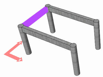

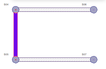

  • Obje veya objeleri seçiniz.
  • Obje Çoğalt ikonunu tıklayınız.
  • Obje Çoğaltma diyaloğunda verileri giriniz.
  • Tamam butonunu tıklayınız.

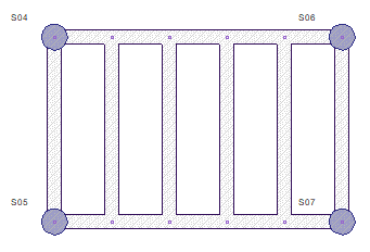

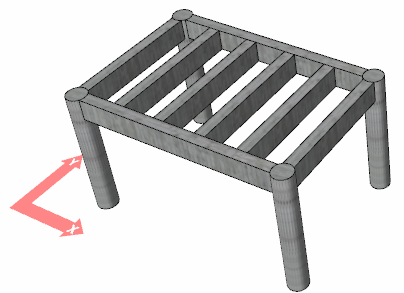

  • Obje seçiminize çoğaltılacaktır.
