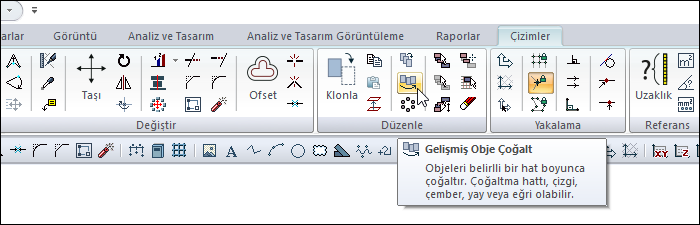

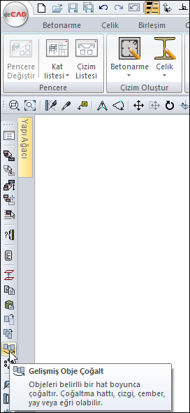

Gelişmiş Obje Çoğalt Komutunun Yeri
Gelişmiş Obje Çoğalt komutu programın sol kenarında bulunan toolbardan çalıştırılabilmektedir.
Ayrıca Çizimler sekmesi Düzenle başlığı altında bulunmaktadır.

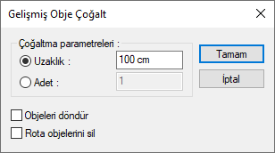

Seçenekler
Uzaklık
Seçilirse objeler buraya girilen aralık (metre) baz alınarak çoğaltılırlar. Çoğaltılan  iki objenin baz noktaları arasındaki uzaklık, bu kutucuğa girilen mesafe kadar olur.
Adet
Seçilirse objeler buraya girilen adet baz alınarak çoğaltılırlar. Çoğaltma hattı üzerine bu sayıda obje eşit aralıklarla yerleştirilirler.
Objeleri döndür
İşaretlenirse, çoğaltılan objeler çoğaltma hattındaki eğim değişikliklerine bağlı olarak döndürülerek çoğaltılırlar.
Rota objelerini sil
İşaretlenirse objeler çoğaltıldıktan sonra referans çoğaltma hattı silinir. İşaretlenmezse çoğaltma hattı silinmez.

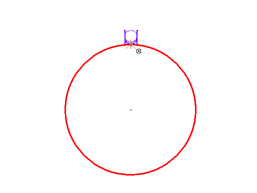

  • Çizim alanında çoğaltmak istediğiniz obje ya da objeleri farenin sol tuşu ile tıklayarak seçin, sonra farenin sağ tuşuna tıklayınız.

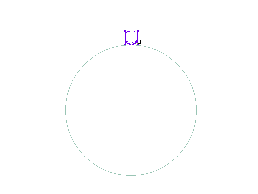

  • Farenin sol tuşu ile tıklayarak baz noktayı veriniz. (Baz nokta herhangi bir nokta olabileceği gibi, genellikle obje düğüm noktalarından biri olarak verilir. Objeler bu nokta baz alınarak çoğaltılır. Baz noktalar çoğaltma hattı üzerinde yer alır.)

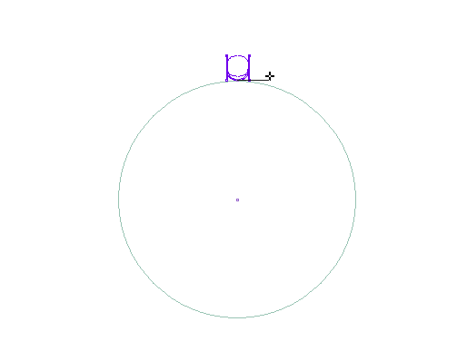

  • Çizim alanında ikinci bir noktayı sol tuş ile tıklayarak taban yönü belirleyiniz.
  • Çoğaltma hattını oluşturan obje ya da objeleri (çizgi, çember, yay vs.) farenin sol tuşu ile tıklayarak seçiniz.
  • Seçim bittikten sonra farenin sağ tuşunu tıklayınız. Gelişmiş Obje Çoğalt diyaloğu ekrana gelecektir.

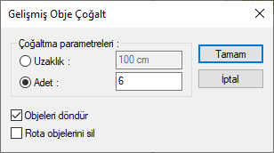

  • Bu diyalogda gerekli ayarları yapınız ve Tamam butonunu tıklayınız. Objeler verilen parametrelere ve seçilen hatta göre çoğaltılacaktır.

Ayarların yapılması

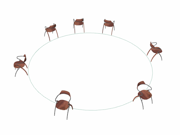

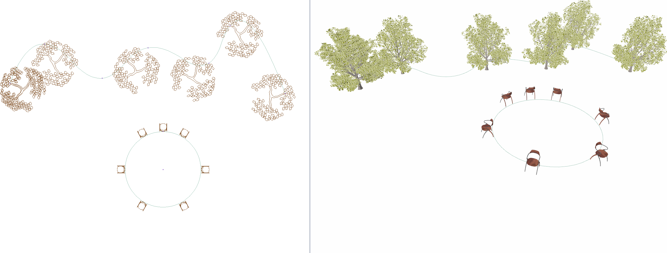

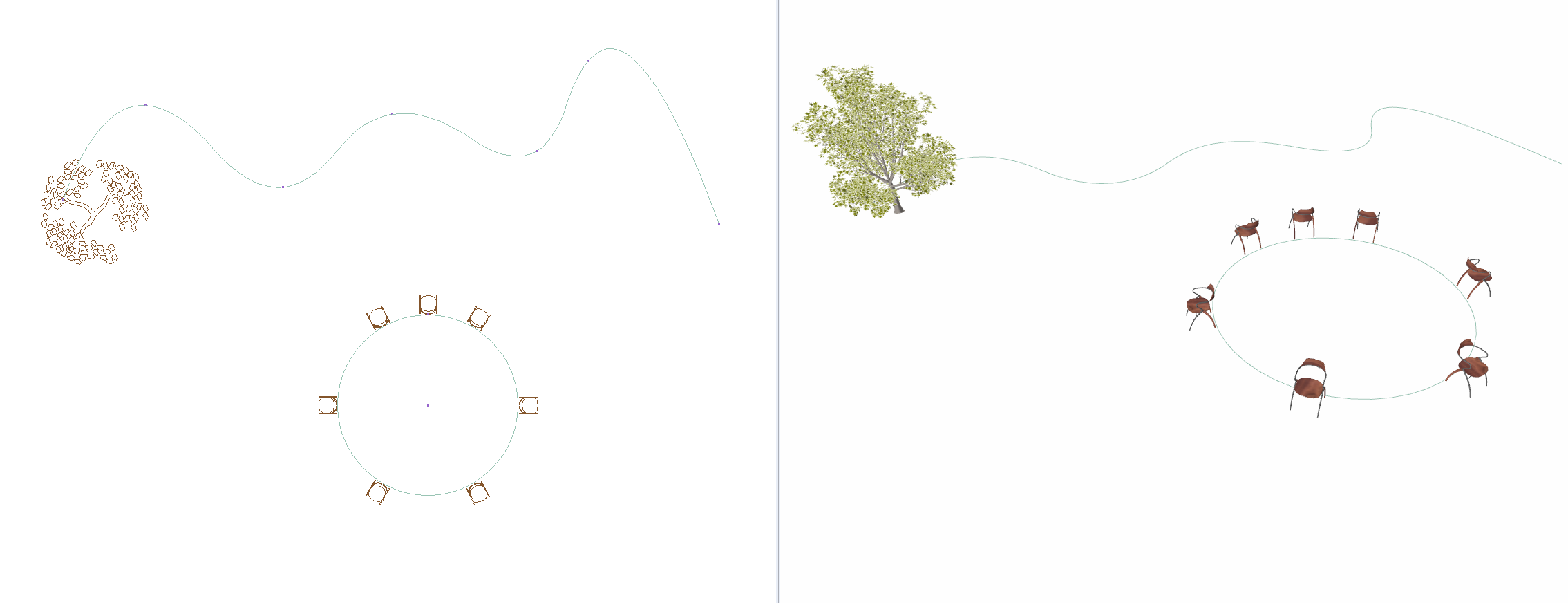

Gelişmiş obje çoğalt örnek

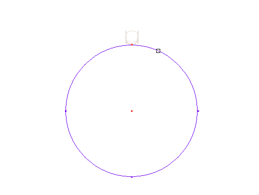

Çoğaltma öncesi

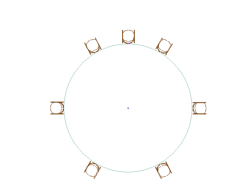

Çoğaltma sonrası
