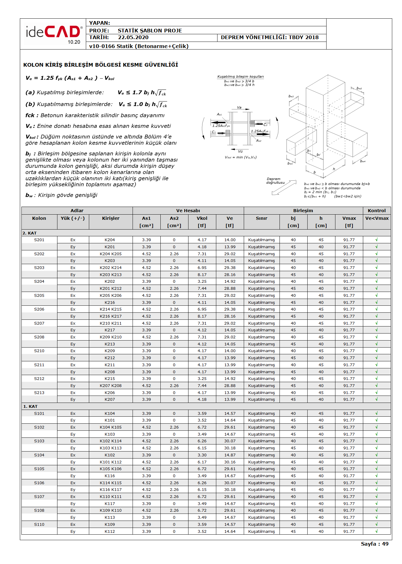

Mevcut yapıların doğrusal performans analizi değerlendirilmesinde, kolon-kiriş birleşim bölgelerinin kesme güvenliği 'ne göre eleman sünekliği kontrolü yapılır.
  • Mevcut bina değerlendirilmesinde kolon-kiriş birleşim bölgeleri kesme güvenliği kontrolü kullanılarak eleman süneklik kontrolü otomatik yapılır.

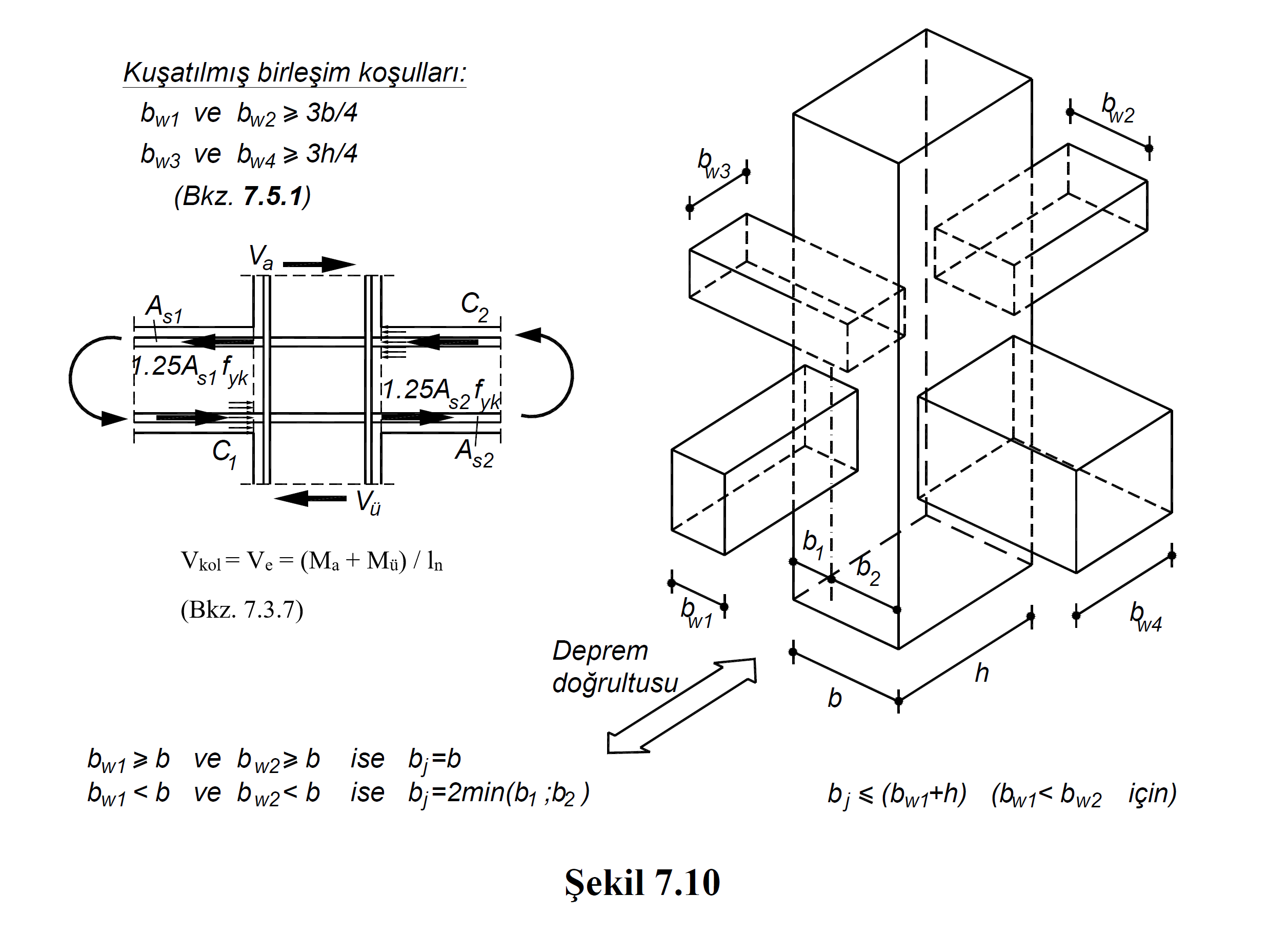

bj = Gözönüne alınan deprem doğrultusunda, birleşim bölgesine saplanan kirişin kolonla aynı genişlikte olması veya kolonun her iki yanından da taşması durumunda kolon genişliği, aksi durumda kirişin düşey orta ekseninden itibaren kolon kenarlarına olan mesafelerden küçük olanının iki katı

Vkol = Düğüm noktasının üstünde ve altında Bölüm 4 ’e göre hesaplanan kolon kesme kuvvetlerinin küçük olanı
