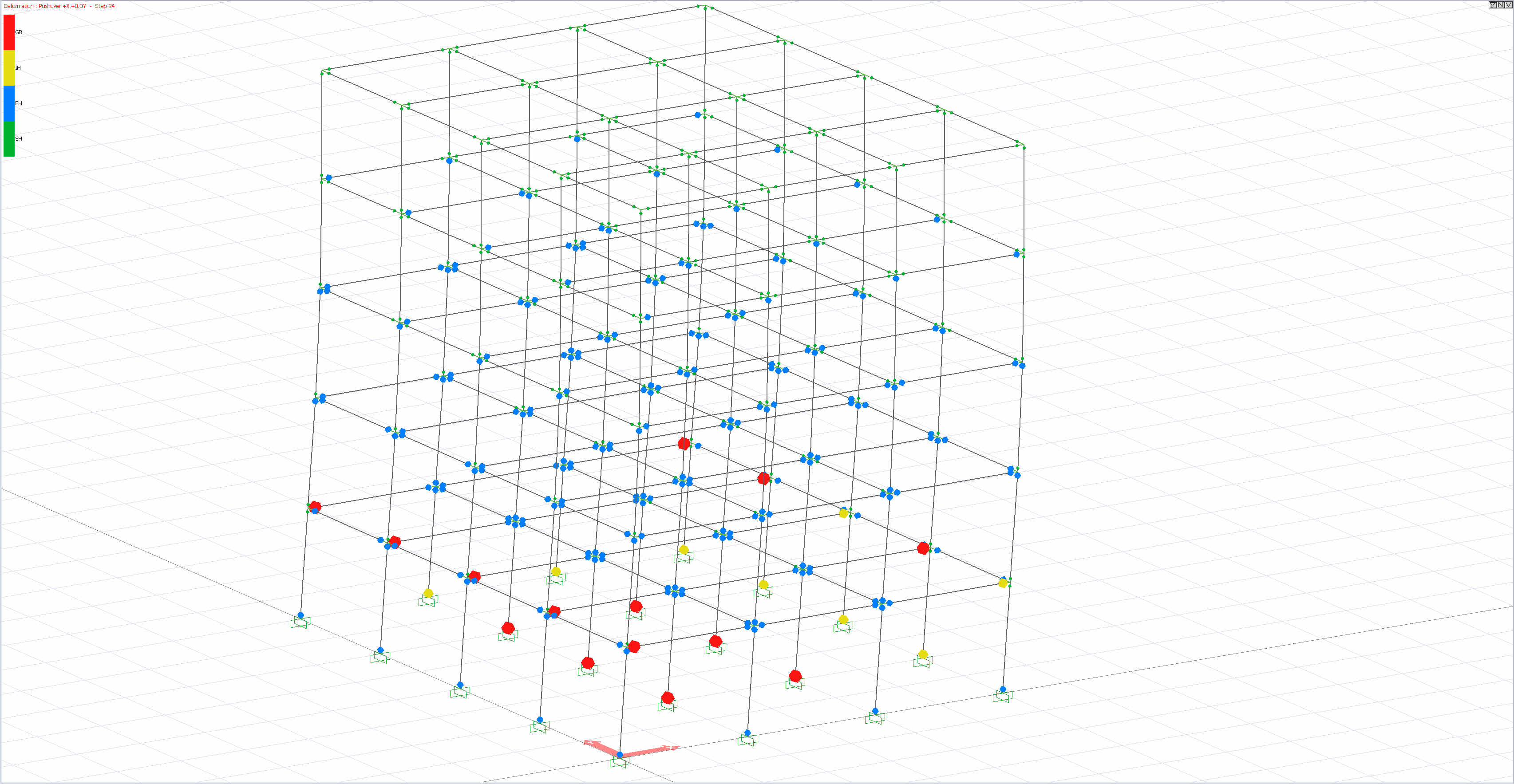

Aşağıdaki resimde plastik mafsal oluşan bölgeler ile hasar durumları örnek bir yapı için gösterilmiştir. Burada yeşil ile gösterilen plastik mafsallar Sınırlı Hasar Bölgesi (SH) 'nde , mavi ile gösterilen plastik mafsallar Belirgin Hasar Bölgesi (BH) 'nde, sarı ile gösterilen plastik mafsallar İleri Hasar Bölgesi (İH) ’nde ve kırmızı ile gösterilen plastik mafsallar Göçme Bölgesi (GB) 'nde hesaplanmıştır.

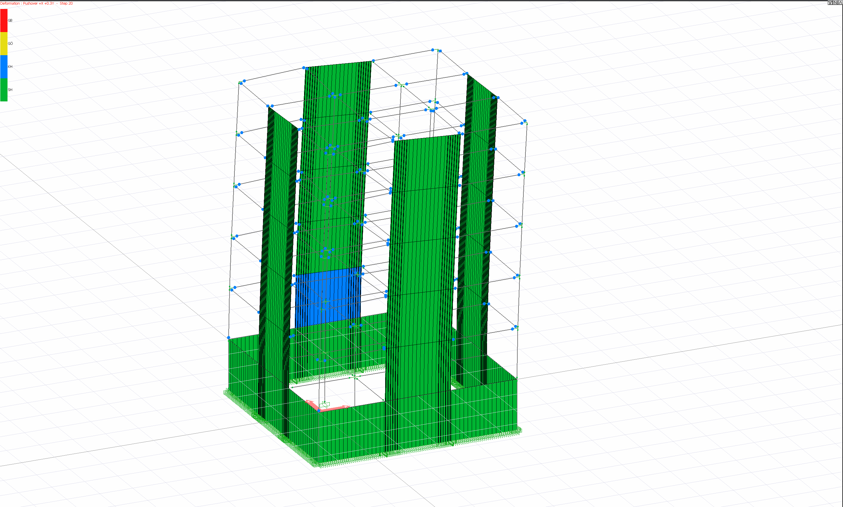

Aşağıdaki resimde perdelerin tanımlandığı yayılı plastik davranış modeli sonucu oluşan hasar durumları örnek bir yapı için gösterilmiştir. Burada yeşil ile gösterilen elemanlar Sınırlı Hasar Bölgesi (SH) 'nde , mavi ile gösterilen elemanlar Belirgin Hasar Bölgesi (BH) 'nde hesaplanmıştır. Sarı ile gösterilen elemanlar İleri Hasar Bölgesi (İH) ’nde ve kırmızı ile gösterilen elemanlar Göçme Bölgesi (GB) 'nde hesaplanmış olduğu anlamına gelmektedir.
