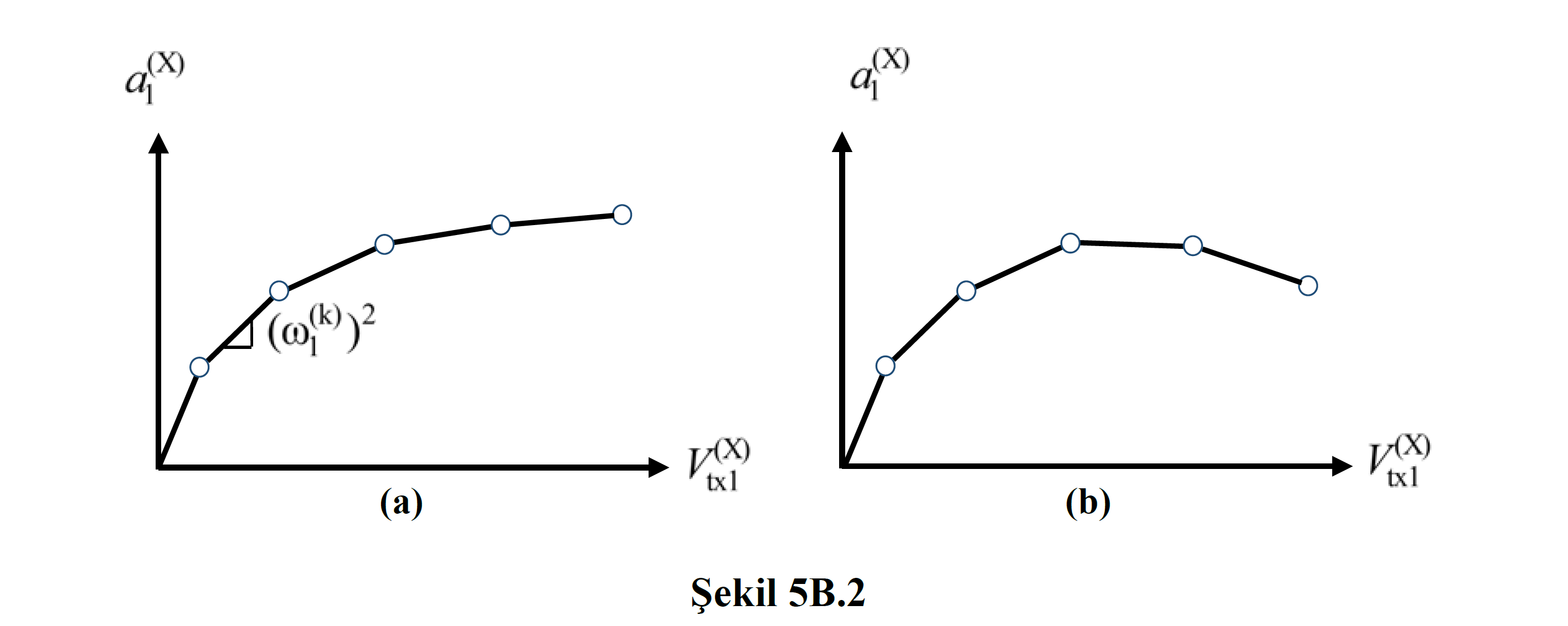

Böylece değişken yerdeğiştirme dağılımlı itme yöntemi 'nde, itme eğrisinin çizimine gerek olmaksızın koordinatları modal yerdeğiştirme – modal sözde-ivme olan modal kapasite diyagramı elde edilir. Bu diyagramda ardışık iki mafsal oluşumu arasındaki k 'ıncı itme adımında adım-adım doğrusal davranış 'ı temsiz eden doğru parçasının eğimi, TBDY Denklem 5B.10 uyarınca (ω1(k))2 'ye eşittir (Şekil 5B.2a).
