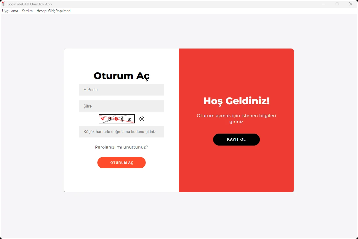

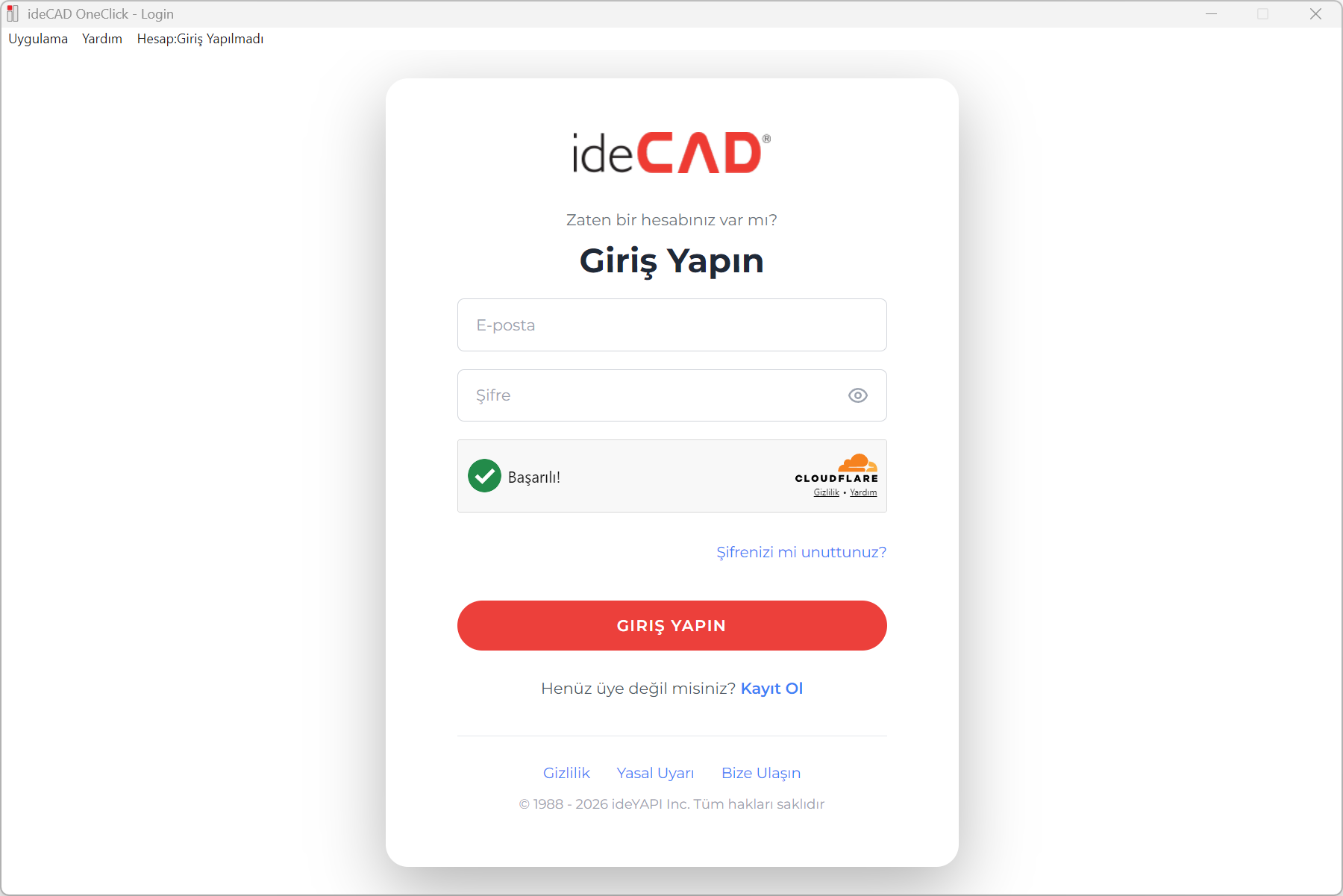

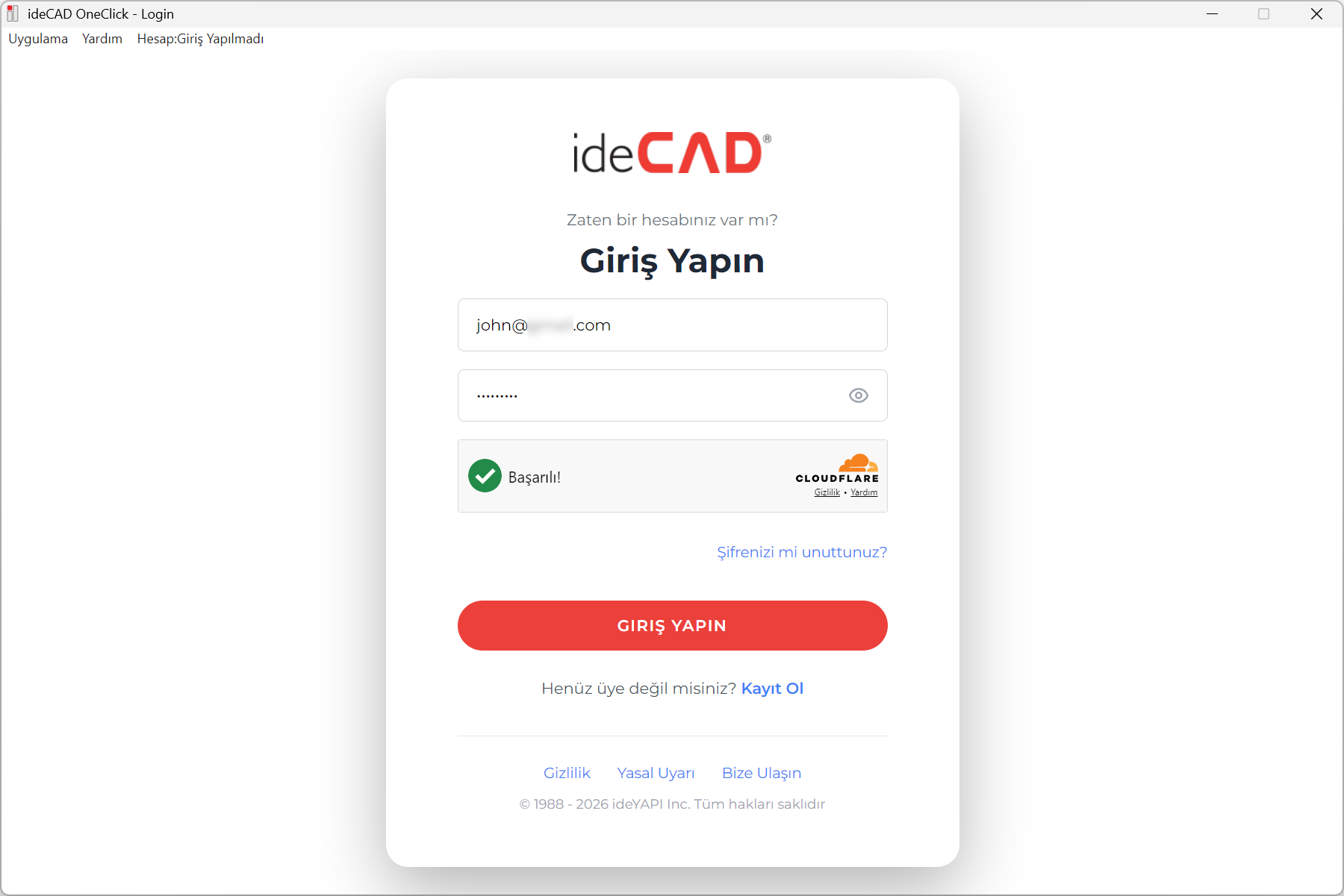

  • ideYAPI OneClick’i açın.

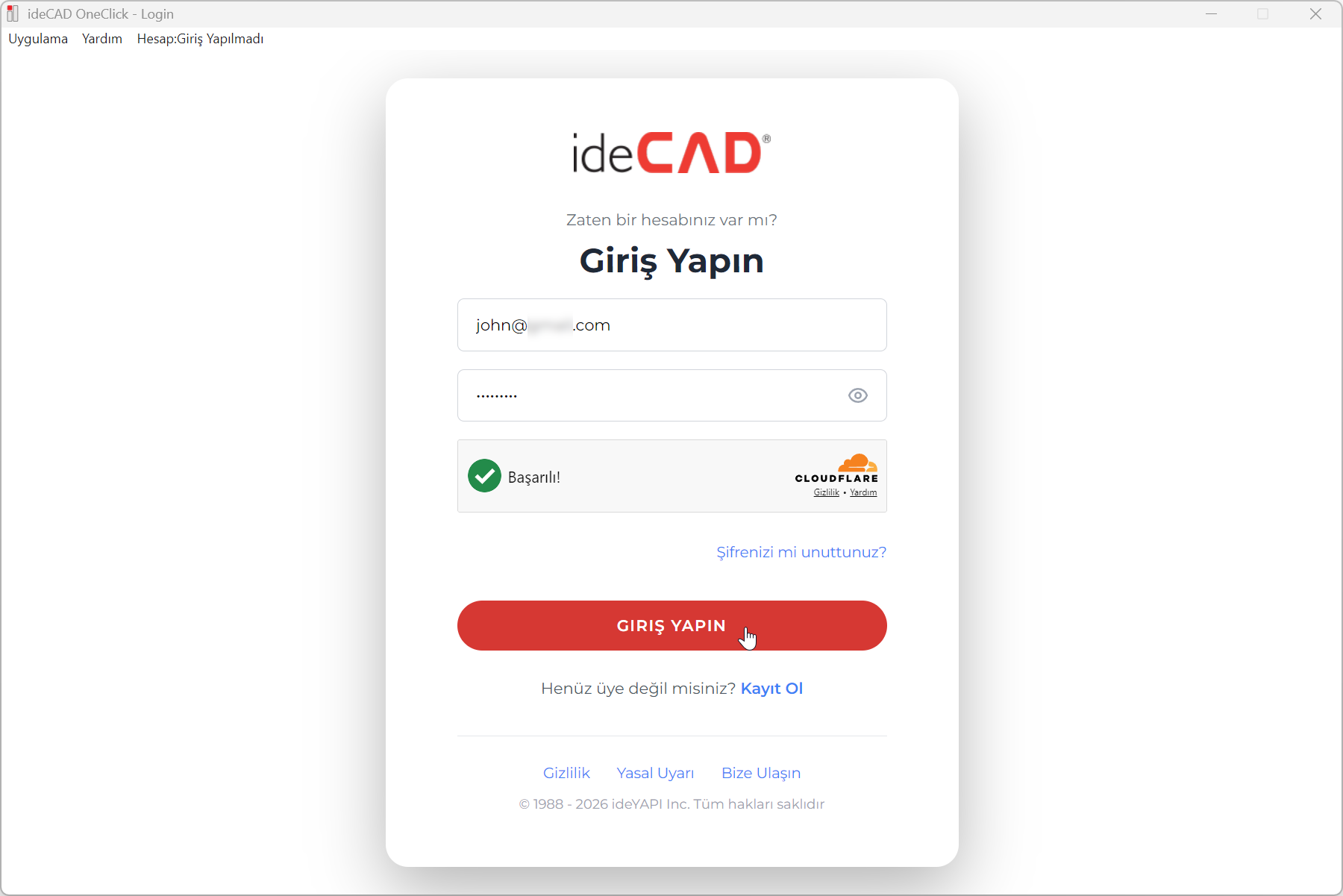

  • ideYAPI OneClick’e giriş yapmalısınız.
  • E-postanızı ve şifrenizi girin.
  • Giriş Yapın butonuna tıklayın.
  • ideYAPI OneClick açılacaktır.

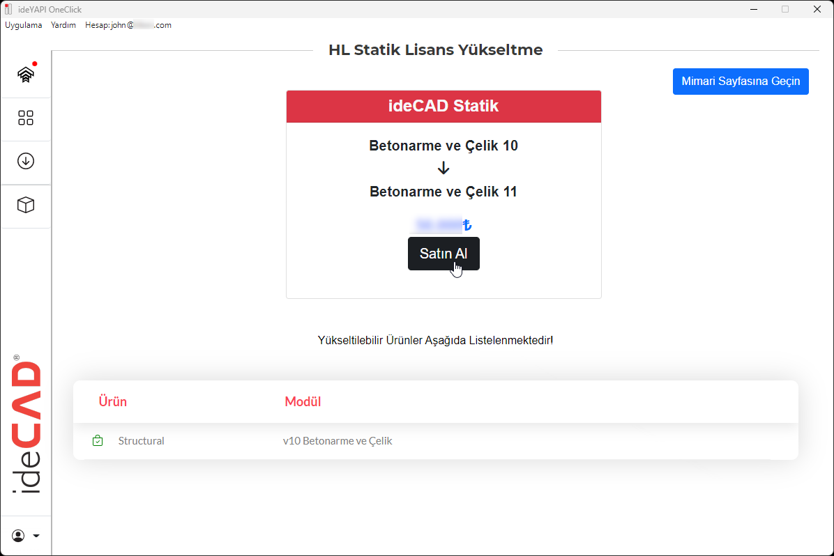

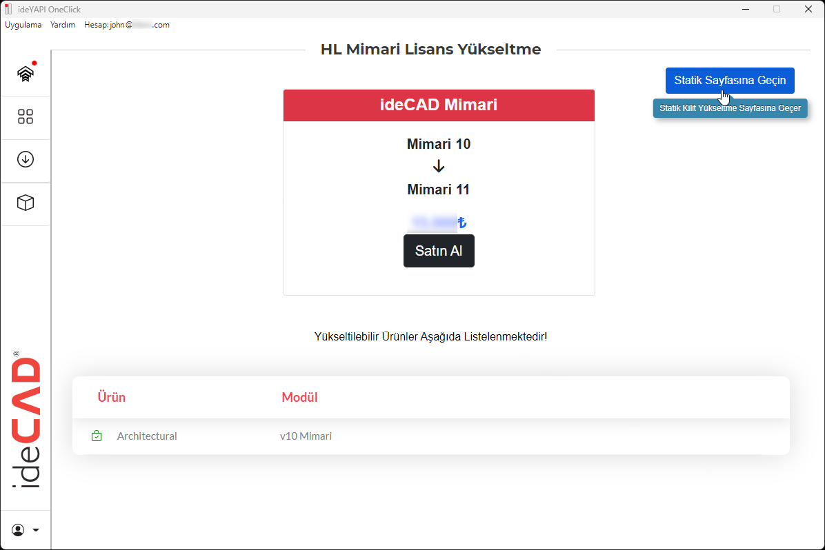

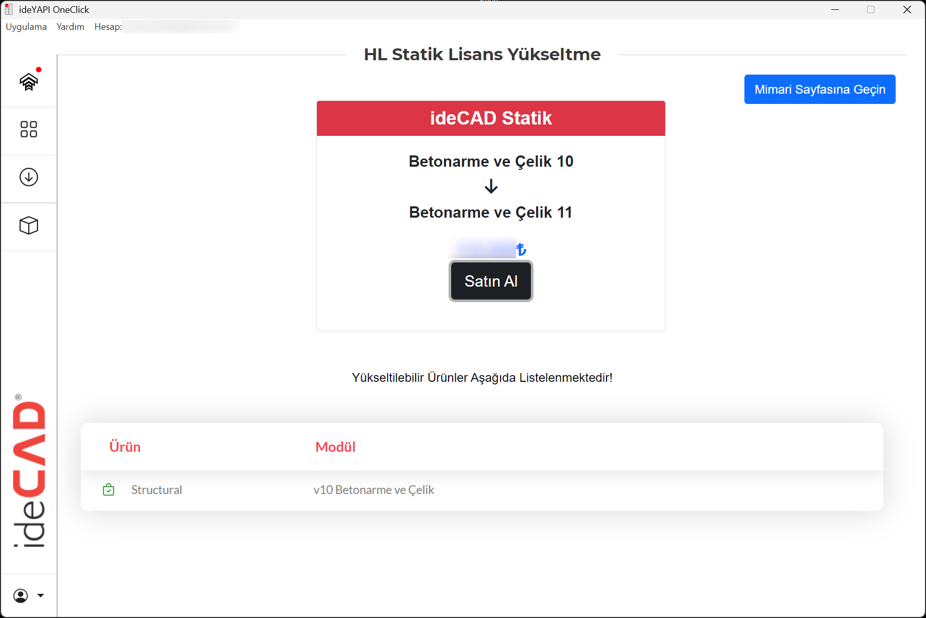

  • Lisans Yükseltme sekmesine tıklayın.
  • Yükseltme işlemi yapmak istediğiniz kilidi bilgisayarınıza takın.

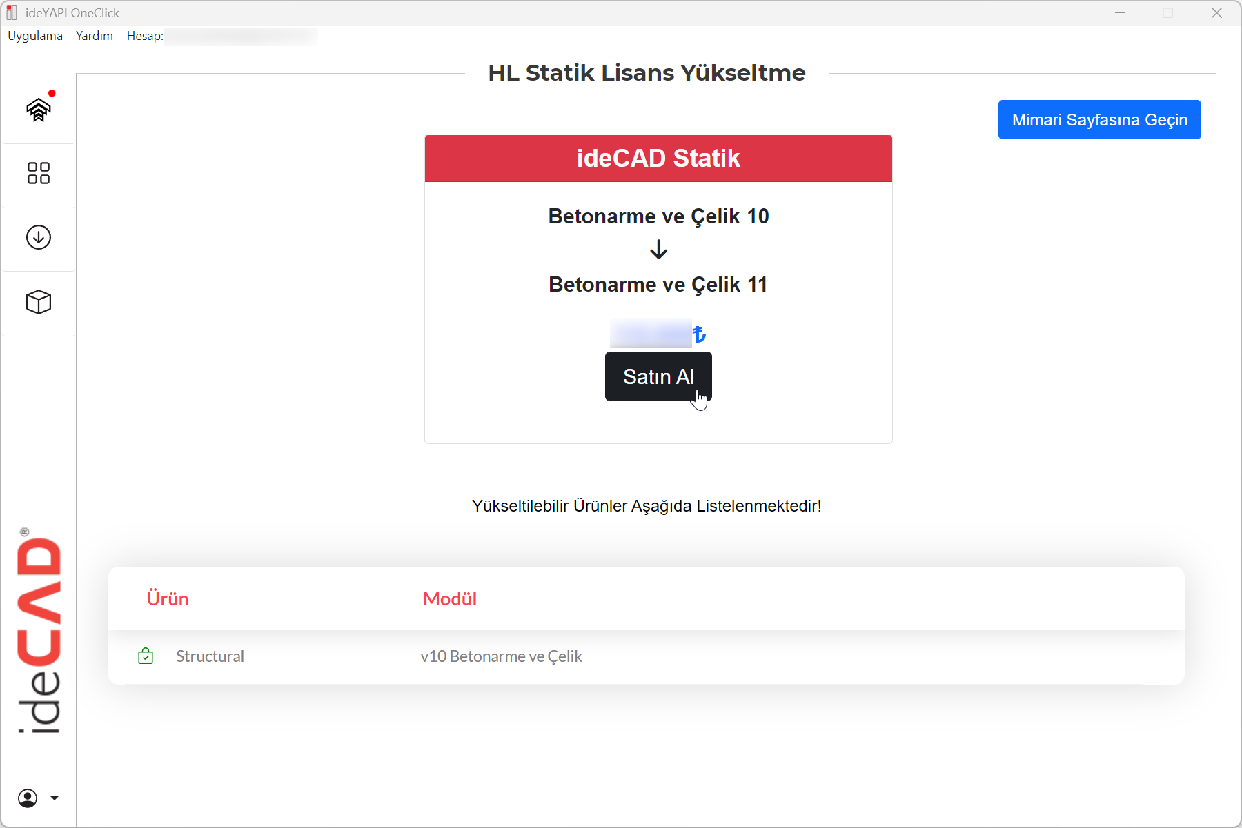

  • ideCAD Mimari/ideCAD Statik butonlarına tıklayarak statik ve mimari sayfalar arasında geçiş yapılır.

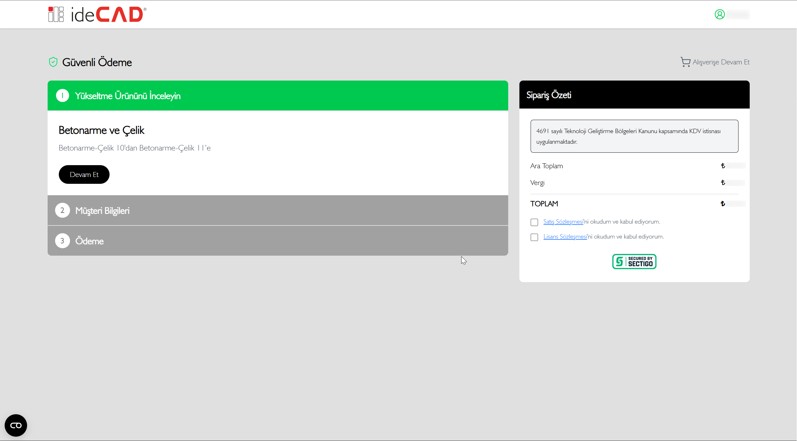

  • Satın al butonuna tıklayın.

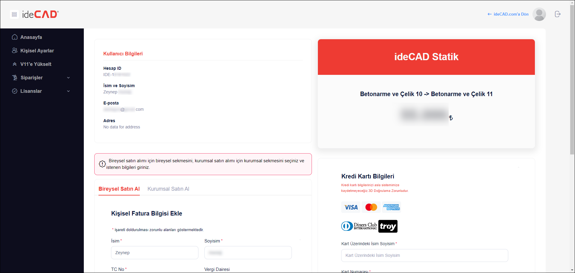

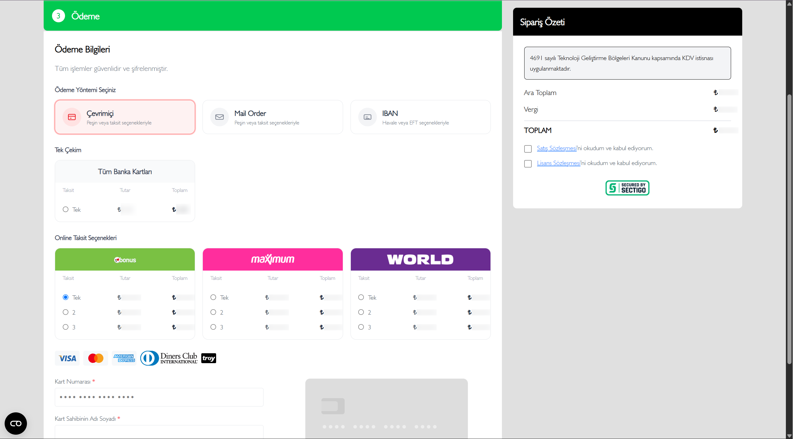

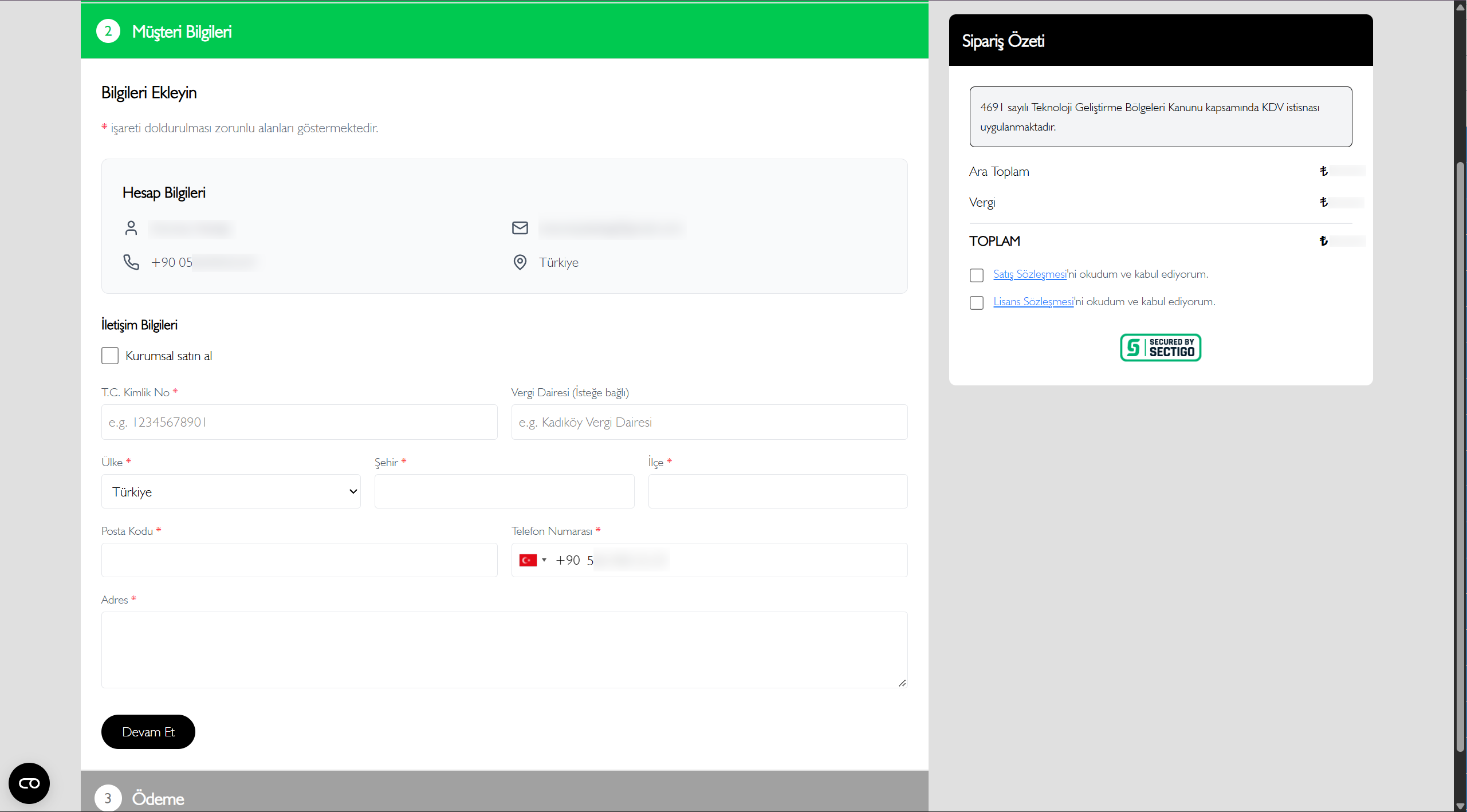

  • MyAccount ödeme sayfası açılacaktır. Yükseltme yapacağınız ürünü kontrol edin ve Devam Et butonuna tıklayın.

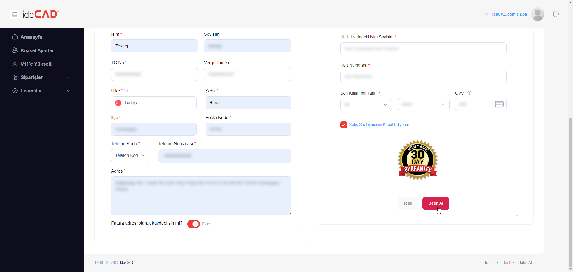

  • Hesap bilgilerinizi kontrol edip iletişim bilgilerinizi girin. Devam Et butonuna tıklayın.

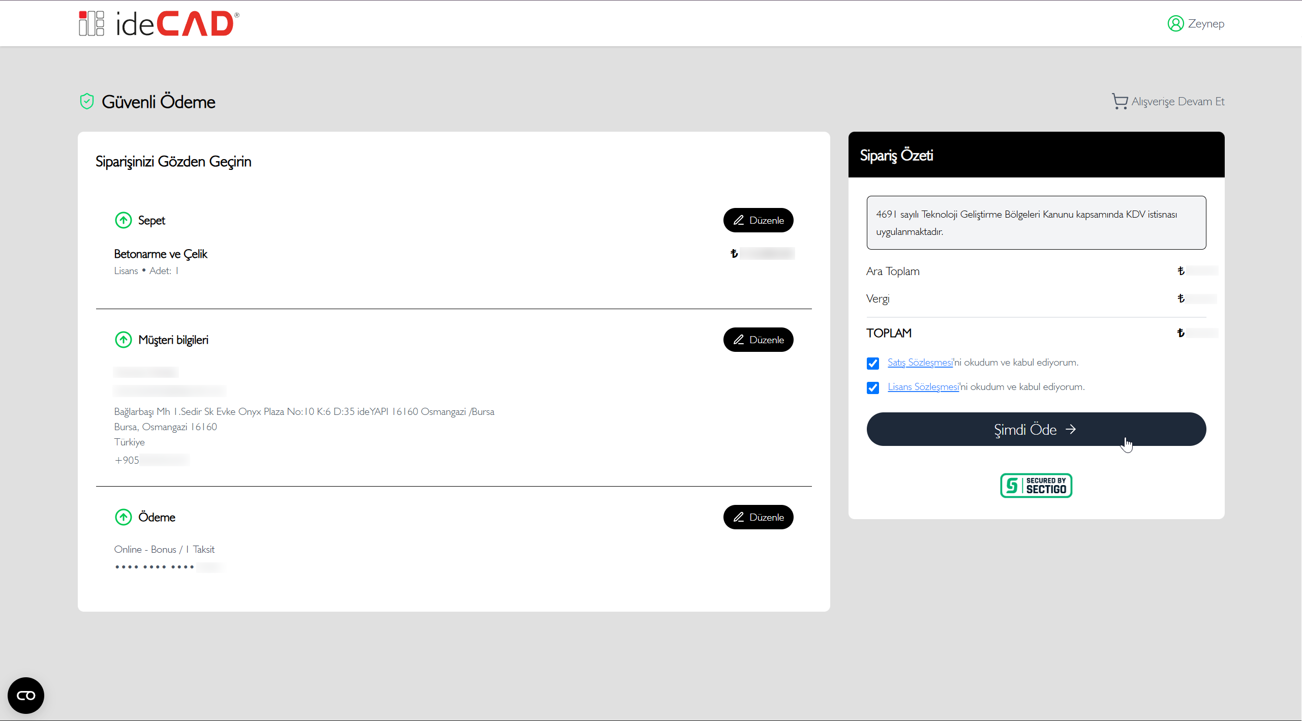

  • Ödeme yönteminizi seçip ödeme bilgilerinizi girin ve Siparişi Tamamla butonuna tıklayın.
  • Satış sözleşmesini ve lisans sözleşmesini okuyun ve kabul edin.
  • Şimdi Öde butonuna tıklayın.

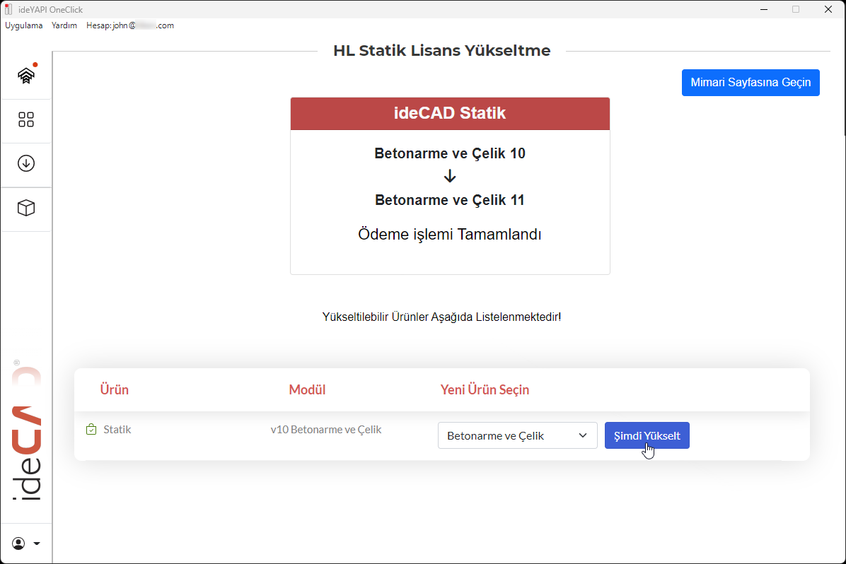

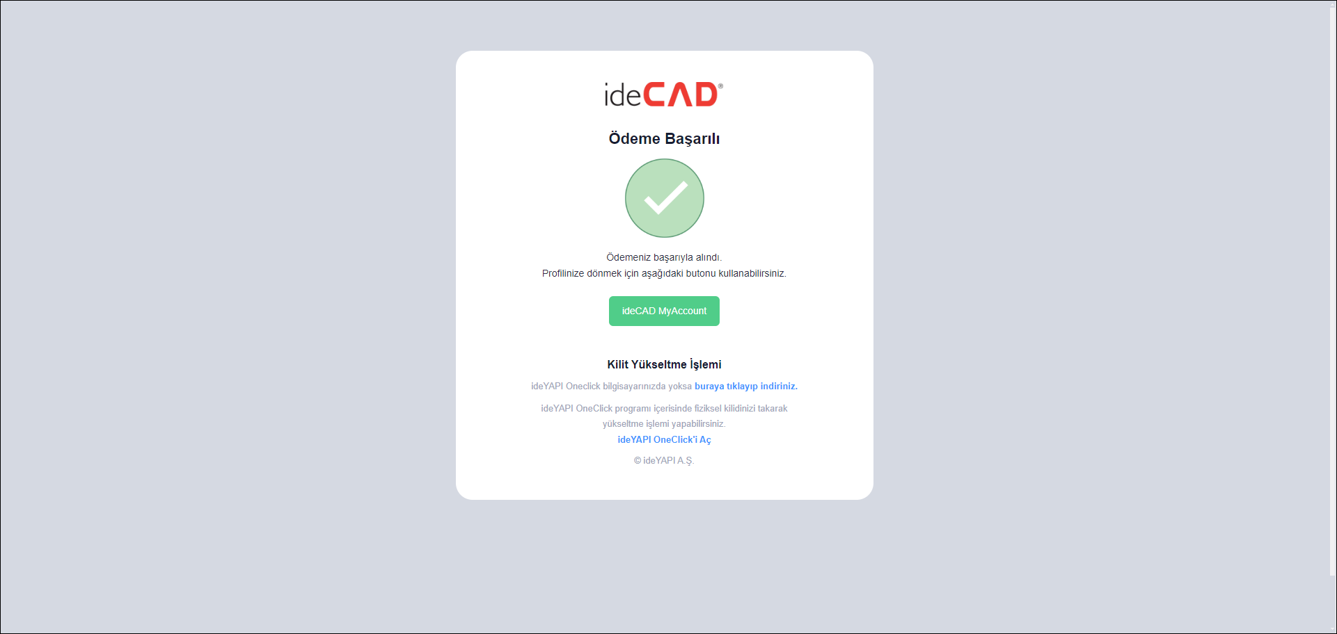

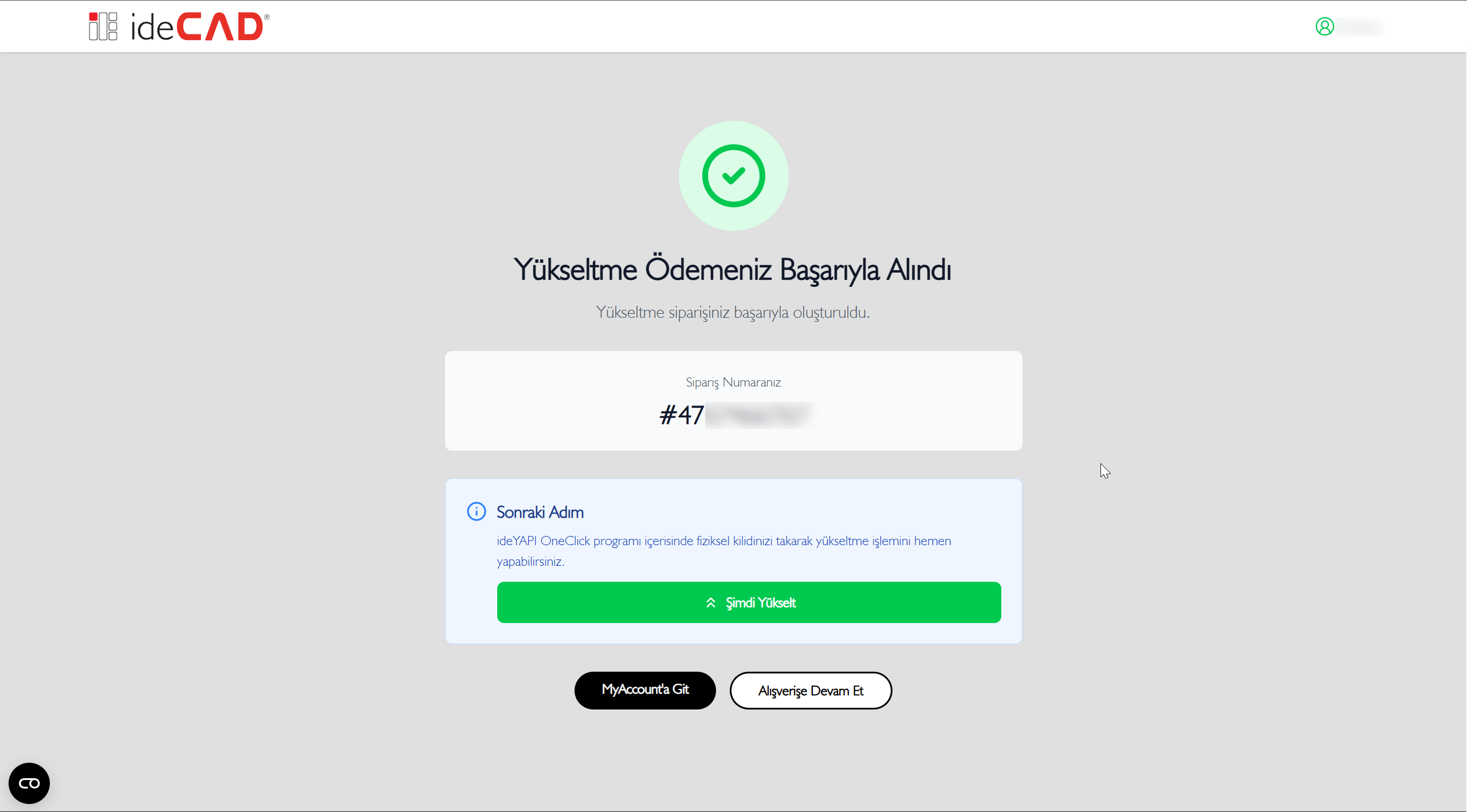

  • Ödeme başarılı mesajı alındıktan sonra Şimdi Yükselt butonuna tıklayarak ideCAD OneClick’i açın.
  • Lisans yükseltme sekmesini açın. Ödeme işleminin tamamlandığı bilgi ekranda yer alır.

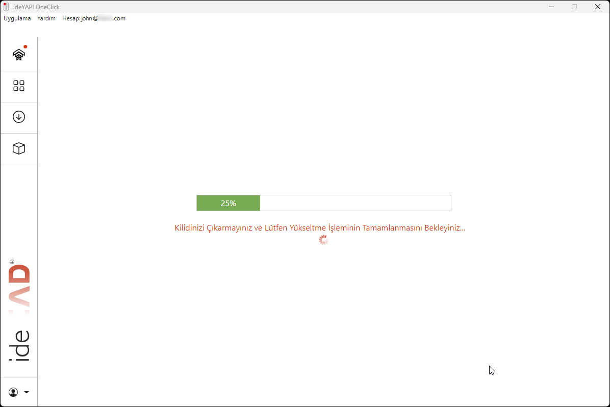

  • Yükseltme işlemi yapılacak kilidiniz bilgisayarınıza takılıyken Şimdi Yükselt butonuna tıklayın.
  • Yükseltme işlemi başlayacaktır.

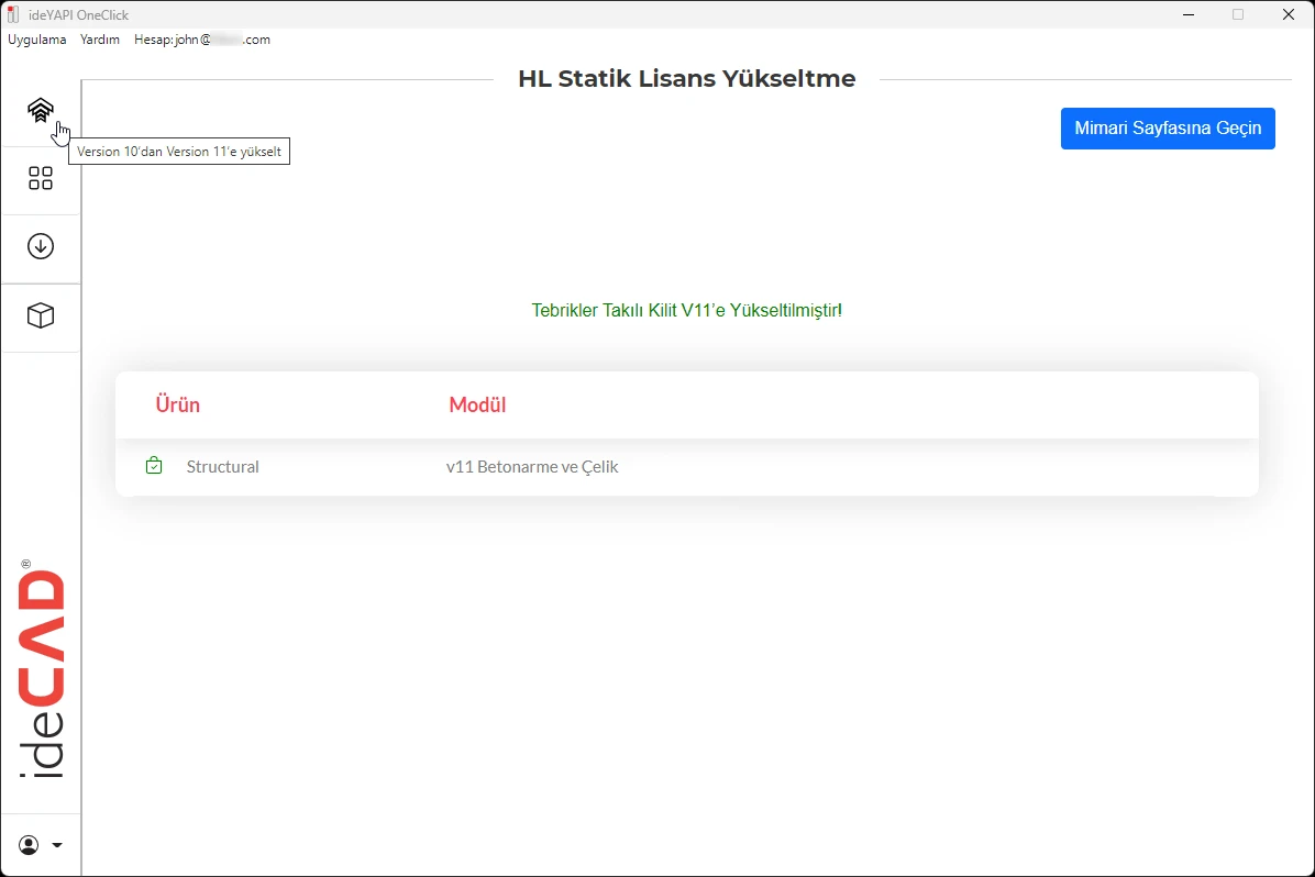

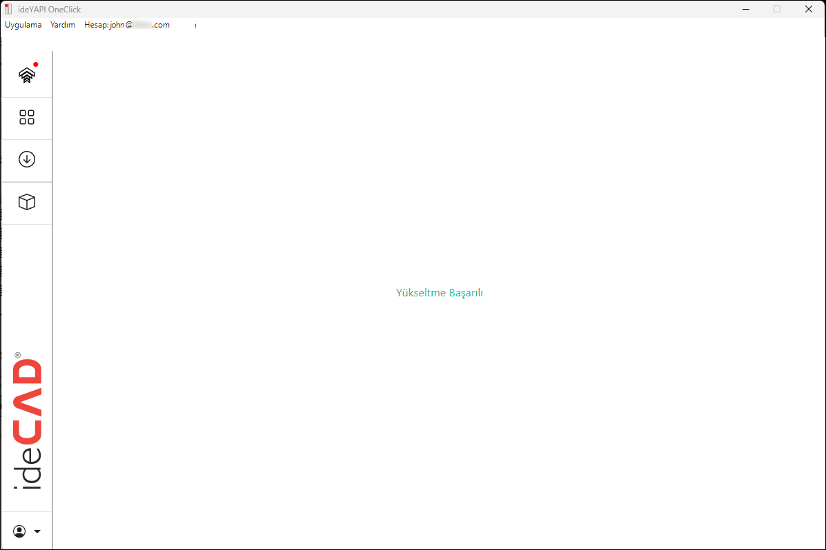

  • Yükseltme işlemi tamamlandığında Yükseltme Başarılı mesajı ekrana gelecektir.
  • Lisans yükseltme sekmesini açtığınızda, kilit yükseltmenizin yapıldığı ve kilidinizin versiyonu görünecektir.
