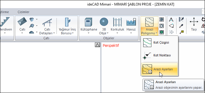

Arazi Ayarları Diyaloğunun Yeri
Mimari Programda
Mimari programda ribbon menü Giriş sekmesi Arazi başlığı altından ulaşabilirsiniz.

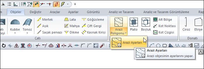

Statik Programda
Statik programda ribbon menü Objeler sekmesi Arazi başlığı altından ulaşabilirsiniz.

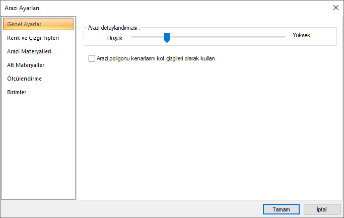

Genel Ayarlar Sekmesi
Özellikler ve Açıklamaları
Arazi detaylandırması
Arazinin detay düzeyini belirleyen göstergedir. Soldan sağa doğru çekilen ibre ile daha detaylı bir arazi çizimi oluşturulur. İbreyi, bilgisayarınızın donanım gücüne göre en optimum performans verecek bir düzeye getirebilirsiniz.
Arazi poligonu kenarlarını kot çizgileri olarak kullan
Yükseltisi farklı düğüm noktaları arasında kalan arazi çizgilerinin eğimlerini doğrusallaştırır.

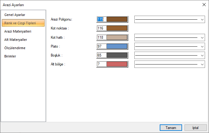

Renk ve Çizgi Tipleri Sekmesi

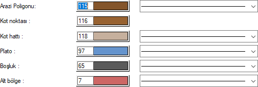

Renkler ve çizgi tipleri
Sırasıyla arazi poligonu, kot noktası, kot hattı, Plato, Boşluk ve Alt Bölge elemanlarının renk ve çizgi tipleri listeye tıklayarak belirleyebilirsiniz.

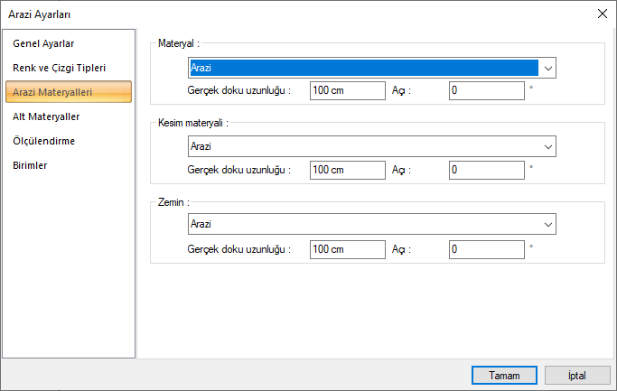

Arazi Materyalleri Sekmesi
Materyal
Arazi üst materyalini tıklayarak listeden seçebilirsiniz.
Kesim materyali
Kesilmiş yüzeylerin materyalini tıklayarak listeden seçebilirsiniz.
Zemin
Zemin materyalini tıklayarak listeden seçebilirsiniz.
Gerçek doku uzunluğu
Doku uzunluğu girilir. Örneğin; 1 metre girilirse seçilen materyal dokusu genişliği 1 metre olarak alınır ve seçilen obje üzerine kaplanır. Dokunun kare şeklinde olduğu düşünülürse obje yüzeyleri 1x1 ebadında dokular yan yana dizilerek kaplanır.
Açı
Dokunun açısını verilir. Açı değeri ile dokunun açısını düzleminin yönüne göre ayarlayabilirsiniz.

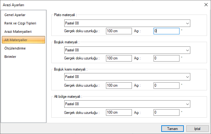

Plato materyali
Plato yüzeylerinin materyalini tıklayarak listeden seçebilirsiniz.
Boşluk materyali
Boşluk yüzeylerinin materyalini tıklayarak listeden seçebilirsiniz.
Boşluk kısmi materyali
Boşluk kısmı yüzeylerinin materyalini tıklayarak listeden seçebilirsiniz.
Alt bölge materyali
Alt bölge yüzeylerinin materyalini tıklayarak listeden seçebilirsiniz.
Açı

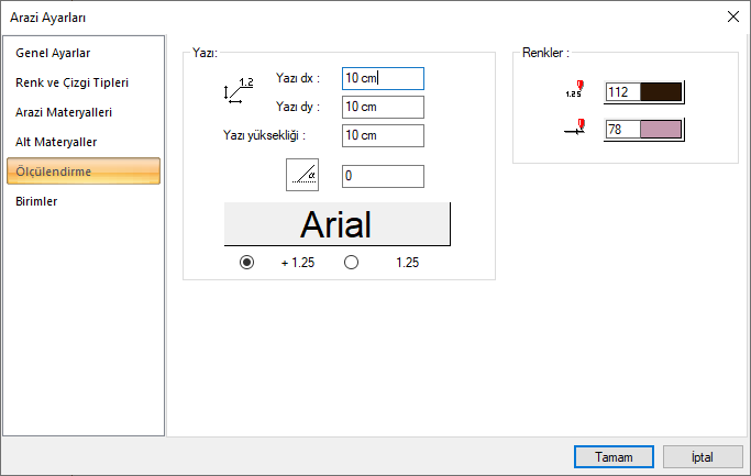

Ölçülendirme Sekmesi
Yazı dx/dy
Kesit kot yazısının kesit çizgisi üzerindeki yerini belirleyen x/y koordinatlarıdır.
Yazı yüksekliği
Kot yazısının yazı yüksekliğidir.
Açı
Kot yazısının açısıdır.
Yazı tipi
Tıklandığında yazı tipi diyaloğu açılır. Diyalogda kot yazısının yazı tipi seçilir.
Gösterim tipi
Kot pozitif değerinin gösterim şeklini seçin.
Renkler
Kot yazısı ve çizgisinin renkleri ayarlanır. Ayrıca kutucuk Shift tuşu ile birlikte tıklanırsa, ilgili rengin kalem kalınlığı ayarlanabilir.

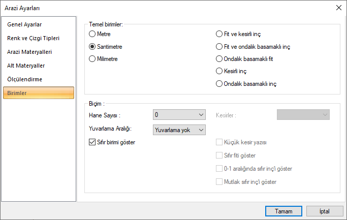

Birimler Sekmesi

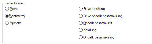

Temel birimler
Seçimlerden biri farenin sol tuşu işe tıklanarak etkin hale getirilir.
Metre: İşaretlenirse, bilgi yazısının birimi metre olur.
Santimetre: İşaretlenirse, bilgi yazısının birimi santimetre olur.
Milimetre: İşaretlenirse, bilgi yazısının birimi milimetre olur.
Fit ve kesirli inç: İşaretlenirse, bilgi yazısının birimi fit ve kesirli inç olur.  Birim formatı örneğin 15 '-10 3/4 " şeklindedir.
Fit ve ondalık basamaklı inç: İşaretlenirse, bilgi yazısının birimi fit ve ondalık basamaklı inç olur. Birim formatı örneğin 15 '- 10.7"şeklindedir.
Ondalık basamaklı fit: İşaretlenirse, bilgi yazısının birimi ondalık basamaklı fit olur. Birim formatı örneğin 15.89' şeklindedir.
Kesirli inç: İşaretlenirse, bilgi yazısını birimi kesirli inç olur.  Birim formatı örneğin 1901/2 " şeklindedir.
Ondalık basamaklı inç: İşaretlenirse, bilgi yazısını birimi ondalık basamaklı inç olur. Birim formatı örneğin 190.7"  şeklindedir.
Hane sayısı
Virgülden sonra kaç hane gösterileceğini belirler.  Listeden istenilen sayı seçilir. Örneğin 2 seçilirse, birimler  virgülden sonra iki hane şeklinde gösterilecektir. 0 seçilirse birimlerin, virgülden sonrası gösterilmeyecektir.
Kesirler
 Kesirli inç formatında yapılacak ölçülendirmenin hangi hassasiyette gösterileceğini belirler. Listede, 1/2, ¼, 1/8, 1/16, 1/32, 1/34 hassasiyetine kadar seçenekler bulunmaktadır. ”Kesir yok” seçilirse, birimler kesirsiz görünür.
Yuvarlama aralığı
 Metre, santimetre ya da milimetre olarak yapılacak ölçülendirmenin yuvarlama aralığını belirler. Yuvarlama yok seçilirse, ölçülendirme tam değerinde yapılır. Aralık büyüdükçe ölçülendirme seçilen aralık kadar yuvarlanır.
Sıfır birimi göster
İşaretli değilse, soldaki sıfır ve noktayı ölçülendirmede göstermez. Örneğin 0.20 değerini, 20 olarak ölçülendirir. İşaretli ise 0.20 değeri 0.20 olarak ölçülendirilir.
Küçük kesir yazısı
Kesirli inç formatı seçildiğinde, kesir kısmının büyük/küçük gösterilmesini belirler. İşaretli ise kesir tam sayının biraz üstünde ve küçük, işareti değilse kesir tam sayının yanında aynı büyüklükte gösterilir.
Sıfır fiti göster
0 fitli ölçlendirmede (1 fitten küçük ölçü değerinde) 0 ın gösterilip gösterilmeyeceğini belirler. Örneğin işaretli değilse, 0' - 15" değerinde bir ölçüyü -15" olarak gösterir. İşaretli ise 0'-15" şeklinde gösterir.
0-1 aralığında sıfır inç’i göster
 Örneğin 8'-0 1/6 " değerine sahip bir ölçülendirme inç kısmı 0-1 aralığındadır. Seçenek işareli değilse 8'-0 1/6 " değeri 8'- olarak gösterilecektir. Başka bir deyişle 0-1 aralığındaki inç değerleri gösterilmeyecektir.
Mutlak sıfır inç’i göster
 İnçin kesin sıfır olduğu ölçülendirme değerinde sıfır inçin gösterilip gösterilmeyeceğini belirler. Örneğin tam 10' değerinde bir ölçülendirme, eğer bu seçenek işaretli ise, 10'-0" şeklinde gösterilecektir. İşaretli değilse 10"- şeklinde gösterilecektir.
